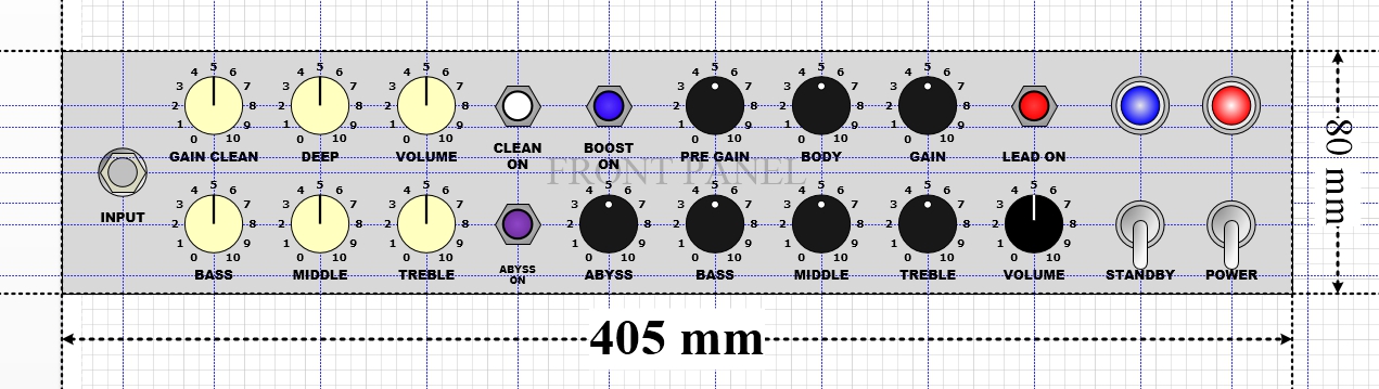

- Dom
- Messaggi: 1965
- Località: Abruzzo (Te)
Ho cambiato la disposizione del pannello frontale. Mi sembra più ordinato / funzionale.
Il pannello posteriore avrei deciso di farlo venire così:
I led che si vedono saranno pulsanti luminosi ( non avevo i modelli 3d! ). I trasformatori sono stati invertiti per motivi di materiale già pronto disponibile. Tanto a me personalmete ciò che interessa è che i campi magnetici siano con orientamento diverso.
Stavo pensando di fare un telaio unico per entrambi già dall'inizio. Nel caso del PSE, i trimmer ( in questo caso dei pot ) di regolazione del bias li potrei sfruttare anche senza fare un fixed bias. Pensavo di mettere un pot in serie ad una resistenza già esistente al catodo.
Voi che ne pensate? Sarebbe meglio fare direttamente un fixed bias ?
Ciao, per il bias regolabile sulle finale cathode biased, potresti puntare ad un bias misto: catodo e fixed insieme.
Il potenziometro in serie alla resistenza di catodo non mi ispira molto come affidabilità e correnti elevate da portare "in giro" per lo chassis.
Visto che i trasformatori avranno un logo, ti proporrei di ruotare di 90° il trasformatore tipo Hiwatt, così che si veda il logo da dietro.
Tanto l'altro campo è su-giù, quindi quello puoi metterlo come vuoi, nord-sud o est-ovest.
Molto bello il risultato finale, bravo!
