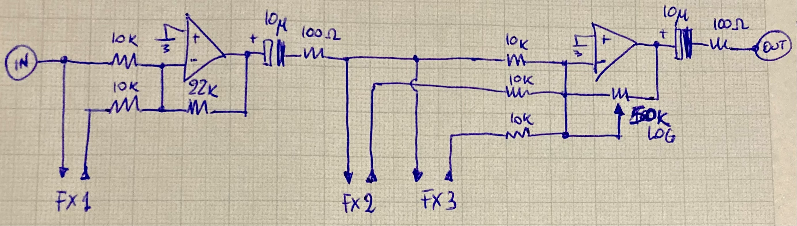

vorrei ammodernare il mio mixer a rack e vorrei chiedervi quale sia lo standard attuale.
Io come prima bozza avevo pensato a questo in allegato:
Commenti/consigli?
Commenti/consigli?

posterò fra qualche giorno l'altra opzione a cui sto pensando con nfet "triodizzati" e buffer a seguire.

L'altra alternativa che sto valutando è prendere spunto dal buffer B1 di Nelson Pass:
https://www.passdiy.com/project/preampl ... fer-preamp

Circuiti semplici solitamente suonano meglio, ed ancora più genericamente reagiscono meglio alla saturazione ed alla ripresa dalla saturazione, quando non hanno feedback. Per farti rendere l'idea, un operazionale dentro è così:

Cerco di spiegare meglio questo aspetto, che peraltro è soggettivo.
Un circuito di un solo componente, senza feedback, studiato per dare armoniche "basse" (quindi solitamente un CF/SF o uno stadio di guadagno con curve a triodo e retta di carico piatta), risulta all'orecchio umano più eufonico perchè aggiunge armoniche che sono il doppio o il triplo della fondamentale, quindi in armonia e che noi percepiamo meno come non facenti parte della musica. Anche il IMD è più semplice e non composto da armoniche di più stadi poi reiniettata ad inizio amplificatore, come nei multistadio con gnfb.
Ma, ripeto, sono preferenze soggettive.

Guarda secondo me meglio concentrarsi su cose come l'headroom tanto alla fine se è in serie è un buffer in uscita e uno in ingresso, se in parallelo è un buffer in uscita e un sommatore passivo seguito da un buffer. Forse ha senso bufferizzare prima di sommare?

Ciao Vicus,
ho pensato anche io a questa ipotesi, ma nel mio caso specifico i buffer dei rack che utilizzo hanno 100 Ohm di uscita, quindi non vedo il senso di ribufferizzare. Che dici?
Per quanto riguarda l'headroom, alimentando con una duale +-15V non vedo problemi.
Che dici?
Che dici?

Buonasera ragazzi.
Roby non ho capito se vuoi cambiare la tipologia di schema oppure, seguendo i tuoi post, il tipo di componenti, da IC a jFet.
Sarà l'ora, la vecchiaia, la schiena.....ma non ho capito cosa devi fare.

Se sai già cosa andrà collegato nessun problema, Questo rende tutto molto più facile.robi ha scritto: ↑14/08/2022, 2:53Ciao Vicus,
Che dici?
