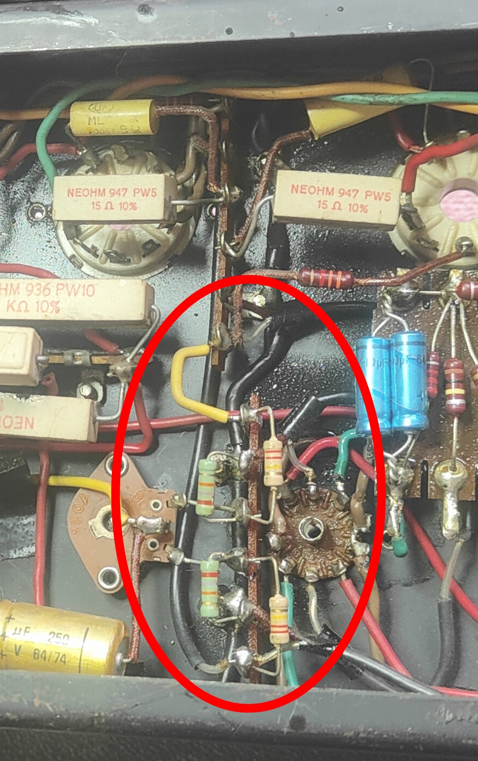

Ho comunque ancora quel problema di suoni sordi continui sporadicamente ma credo di essere vicino al problema.
C'è qualcosa nell area tra phase inverter e finali, che crea disturbo.
Se tocco con la punta del tester una delle resistenze da 220k parte disturbo, se tocco l'altra il suono sparisce.
Saldatura fredda o resistenza difettosa.

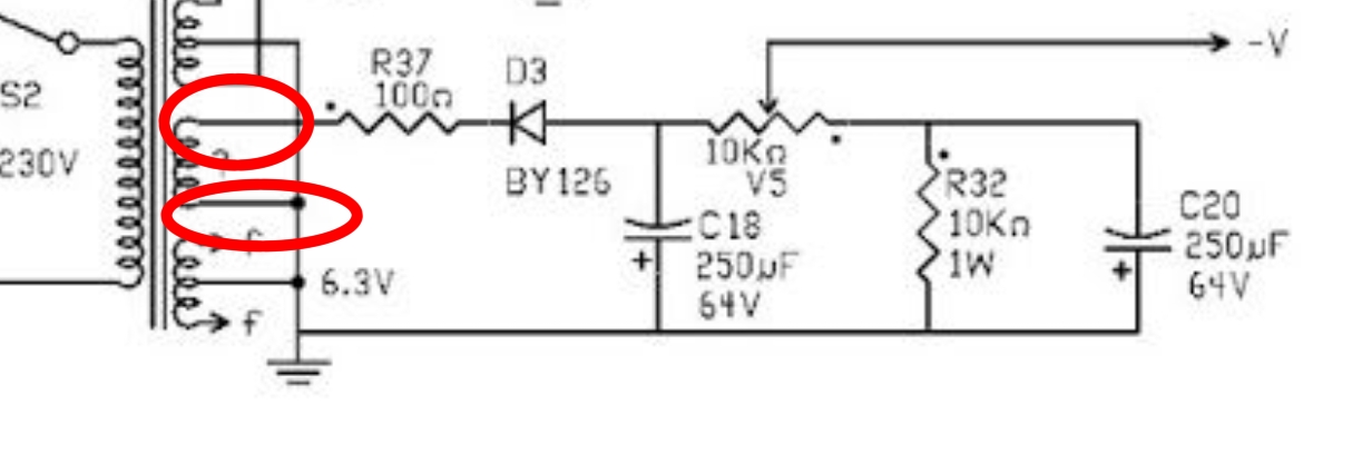

Scusate ignoranza..cambio problema Ma io ancora non riesco a ragionare sul bias qui.
Ho quei due trimmer che non riesco a capire..
So che è un circuito semplice.. Ma muovendo sti trimmer io non riesco ad apprezzare cambi valori .
Suggerimenti su come procedere?
Messaggi: 10019
Re: Riparazione amplificatore FBT 500 BR aiuto schema corretto
Messaggio da Kagliostro » 01/09/2023, 19:19
Il pot da 10k regola la tensione del Bias, il pot da 1k regola il bilanciamento di corrente tra le due valvole

Dal secondario Dell ampli io vedo due rossi che sarebbero i370v circa.. Due Martino che danno 6.3v ac
Quei due bianchi?? 🤔
Slash_83
Messaggi: 263
Messaggio da Slash_83 » 01/09/2023, 21:45
:Gra_1:
Ho invertito i cavi bianchi..
Non c'era praticamente tensione negativa..
Il ticchettio continuo era, penso, una qualche distorsione di crossover dettata da bias a zero praticamente.
Tanto è che le finali scaldavano molto (le ho stressate ma appena vedevo rossore spegnevo ampli)
Adesso ho circa - 25v..e la distorsione sparisce. Appena col primo trimmer abbasso questa tensione, parte disturbo.
Sono molto felice.

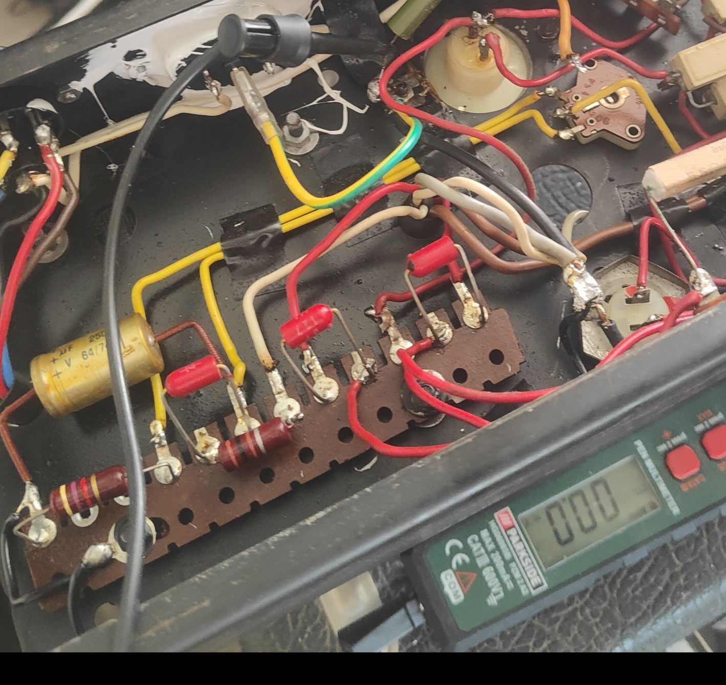

Ma in pratica i due fili bianchi a cosa erano collegati ? Ovviamente vedendo schema e la foto che hai postato non è possibile capirlo ed in foto di fili bianchi se ne vedono 3 (anche se uno sembra avere diametro diverso)
Slash_83
Messaggi: 263
Messaggio da Slash_83 » 02/09/2023, 7:44
Kagliostro ha scritto:
02/09/2023, 7:35

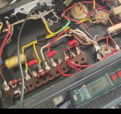

I due fili bianchi erano questi.
Non capisco esattamente perché, ma dal filo bianco collegato al diodo non usciva alcuna tensione, dall altro (che era stato collegato a massa) si.,circa 48v
Io non sono un professionista, ma mi viene da pensare che o un ramo dei 50v è bruciato (e quindi l'erogazione doveva essere essere 100ac).
Io però non qui adesso ho un range di bias corretto, - 20/-25 v.. Sono sceso fino a - 21 circa stamattina senza alcuna distorsione (il valore consigliato è circa - 20,5v)
Mi sta bene così.

Aggiungo una riflessione.. Mi piace imparare da ogni cosa.
I due fili rossi, i 38o v, vengono raddrizzati da una coppia di diodi.
I fili bianchi invece, la. Tensione più bassa, viene utilizzato un solo diodo.
Domanda.: perché?
Messaggi: 10019
Messaggio da Kagliostro » 02/09/2023, 10:23
Quel trasformatore ha due semi avvolgimenti per l'anodica ed il CT, di conseguenza per avere a disposizione tutte e due le semionde (e meno ripple) il CT va collegato (obbligatoriamente) a massa e si devono usare due diodi
Per quanto riguarda il Bias, generalmente si usa un solo diodo (la corrente assorbita è quasi nulla e quindi l'elettrolitico riesce a mitigare per quel che serve il ripple)
Con un avvolgimento per il Bias dedicato come in questo FBT, potresti anche pensare di rifare il circuito con un ponte, ma se tutto funziona come deve lascerei tutto originale
