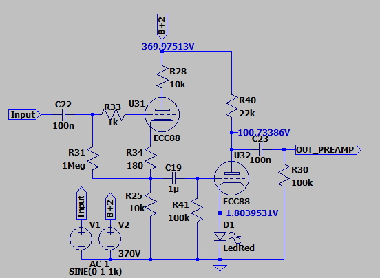

La ECC88 ha un costo simile alla 12AT7, una ri intorno a 2k (quindi ampiamente sufficiente per un carico di 50k), ed in questa configurazione ha un guadagno di 28 dB (cioè saturiamo il finale con circa 700 mVrms nel loop):

robi ha scritto:
24/10/2023, 17:56
La ECC88 ha un costo simile alla 12AT7, una ri intorno a 2k (quindi ampiamente sufficiente per un carico di 50k), ed in questa configurazione ha un guadagno di 28 dB (cioè saturiamo il finale con circa 700 mVrms nel loop)...
Bella storia. Mi piace.
Ho provato ad usare nella simulazione una "6N3P" del buon Adrian. Dovrebbe essere l'equivalente della ECC88.
Robi posto la cartelle compressa con tutti i files e lo schema in .asc.
Così se vuoi modificare qualcosa o altro almeno non devi rimetterti a disegnare da capo.
TRUMBLE LTSPICE VERSIONE 4.zip
(12.67 KiB) Scaricato 107 volte
Può andare così ?

Ecco lo schema con una ECC88:

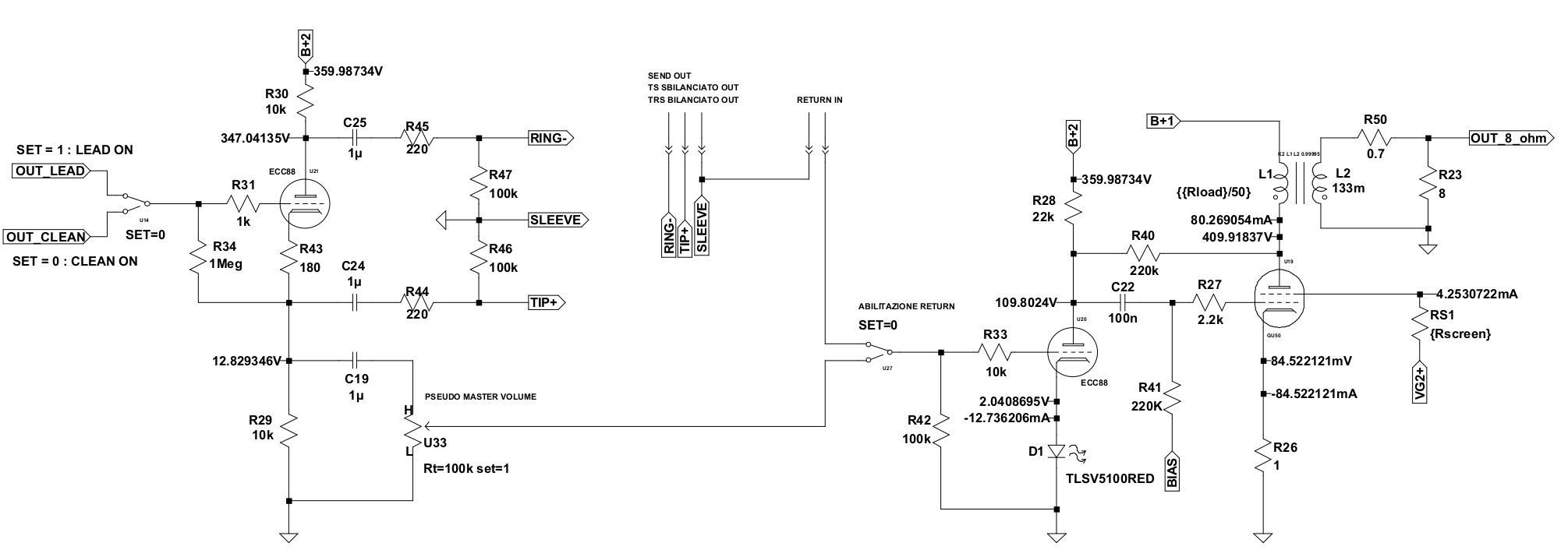

....Forse è più congeniale farlo così:
Il pot ho pensato di metterlo da 1 Mega perchè è di 10 ordini di grandezza superiore alla res di griglia. Può essere eccessivo?
Dato che a noi non serve tanto segnale dall'uscita bilanciata, potrebbe essere migliorativo aggiungere una res da 1 Mega sul ramo del "RING" per bilanciare meglio i segnali a livello di ampiezza?
Simulando il tutto avremmo due segnali molto simili in ampiezza ( invertiti di fase, ovviamente ).

Ho dei ricordi di aver letto le spiegazioni di Merlin relativamente al fatto che quel pot è meglio sia di valore basso, ma penso che la cosa si riferisse ad un' uscita FX non ad un MV
Non saprei cosa dire esattamente riguardo il valore, va considerato che la sua presenza va ad influire sul valore della resistenza tra G1 e massa, la grid leak, di solito il valore ammesso per la Grid Leak si trova nel datasheet ma non ricordo per la GU50
l'FX Loop che ricorda questa configurazione (le res da 1M disegnate tratteggiate sono opzionali e servono per evitare pop)
Domanda, l'inserimento di quel LED al catodo ed il prelevare lì il segnale cambiano qualcosa rispetto il prenderlo dopo la res da 180, il segnale sarebbe più bilanciato :????:
