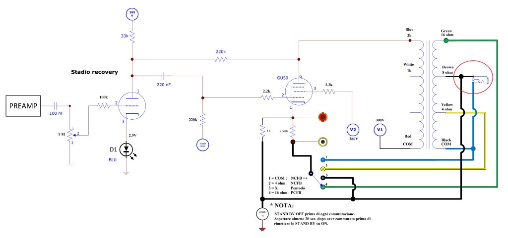

Messaggio da Dom » 20/04/2025, 12:35
...Purtroppo no, Franco. Vengono indicati i gradi di rotazione dei pin come posizione rispetto al centro o altro.
Cmq sia, ho il telaio del prototipo dove poter ricavare i gradi fisicamente.
Nel frattempo ho fatto un pò di prove:
https://cdn.imgchest.com/files/yq9c3pnk534.jpg
https://cdn.imgchest.com/files/yrgcnwox5d4.jpg
( IMMAGINI CORRETTE )
Quale ordine vogliamo scegliere?
come si potrebbe presentare sul telaio:
Messaggi: 9760

Messaggio da Kagliostro » 20/04/2025, 13:41
Ciao Domenico
Beh, in qualche modo si farà per le posizioni
Per quanto riguarda la progressione (l' ordine) da dare alle varie opzioni mi pare che Roberto si sia già espresso e mi affido al suo parere
Messaggi: 9629
Re: Dumble SE con GU50 (???)
Messaggio da robi » 20/04/2025, 15:09
1- negative cathode fb
2 - pentodo
3 - positive cathode fb
Mi sembra la soluzione più logica anche dal punto di vista dell’utilizzo, perché é “progressivo” e standard al centro.

La serigrafia riporta 4 settaggi (e quindi 4 posizioni) ma non abbiamo detto di usare un 3 posizioni 4 vie ?
Messaggi: 1945
Messaggio da Dom » 20/04/2025, 19:50
Ok allora. Facciamolo a 3 posizioni e con quest'ordine:
https://cdn.imgchest.com/files/4jdcvr9xza4.jpg
...Forse è anche meglio perchè il NFCB++ è davvero molto incisivo.
E' corretto il cablaggio del jack di uscita?
Potrebbe venir fuori una cosa del genere visivamente:
Messaggi: 9760
Messaggio da Kagliostro » 20/04/2025, 20:53
Si, solo farei le linee più sottili
Per quanto riguarda la presa jack anche io mi sono chiesto la stessa cosa
Credo sia corretto e penso che se si vogliono impedenze diverse basti spostare il collegamento su un' altra presa

Messaggio da Dom » 21/04/2025, 11:49
Si può anche fare.
Ora, dato che siamo tutti d'accordo sull'utilizzare uno Stand By per mascherare i POP della commutazione, sarebbe necessario scegliere la posizione adeguata a tale controllo dato che abbiamo cmq un circuito che ci fa da rampa per la tensione a monte.
Ho provato a disegnare una possibile posizione in uno schema che posto quì sotto:
https://cdn.imgchest.com/files/7lxcpw6emr7.png
Potrebbe andar bene lì secondo voi?
Da un'idea di Franco che mi è piaciuta molto, ho pensato ad una implementazione di un singolo relay per un led di segnalazione.
Una sorta di segnale "READY" per la commutazione che si accende tramite un bel led verde quando l'anodica è a 0.
Se fosse stato l'opposto, sarebbe stato più semplice.
Ma a me non dispiace l'idea di avere un led che si accende anzichè spegnersi, per darci una sorta di "semaforo verde".
La cosa più semplice che mi è venuta in mente è quella prelevare la tensione anodica abbassata di molto tramite un partitore.
Spero sia fattibile. Non ho simulato la cosa perchè dovrei metterci anche l'assorbimento della bobbina del relay e altro.
Se ci sono altri modi, ben vengano.
Il relay può anche essere a 12/24/48 volts. Nello schema ho ipotizzato un 6Vdc.
La cosa importante è che la tensione che deve accendere il led passi per i suoi contatti ed ho pensato di prendere quella raddrizzata dal ramo dei filamenti. Tanto dobbiamo trasformarla in dc anche per alimentare gli altri realys.
Con questo non sto dicendo di alimentare le valvole di preamp in dc, ma solo di prelevare un ramo dell'alternata dei filamenti per la dc dei relays.

Messaggio da robi » 23/04/2025, 9:04
Dom ha scritto:
20/04/2025, 19:50
Ciao, i jack di uscita li terrei standard, con ring riferito a COM e tip riferito al TAP corrispondente.
Per capirci: si collegano normalmente, e poi sposti il riferimento a massa. Tanto è solo un riferimento.

Messaggio da robi » 23/04/2025, 9:07
Dom ha scritto:
21/04/2025, 11:49
...e se fosse il contrario? Non metto lo std-by ma semplicemente spengo e riaccendo l'ampli.
Alimento un led dall'anodica: quando si spegne puoi commutare e riaccendere.
Semplice, economico.

Messaggio da Kagliostro » 23/04/2025, 11:08
Ciao ragazzi, scusate la latitanza
Questi giorni ho avuto qualche problemino di concentrazione e quindi non riuscivo a figurarmi cosa dicevate esattamente
Ci sarebbe modo di far spegnere il led a standby inserito ma non immediatamente, solo quando l' anodica si è abbassata di un certo valore (quello che basta per non avere i pop in commutazione) ?
Così i filamenti resterebbero caldi e quindi sarebbe uno standby a tutti gli effetti

Messaggio da Dom » 23/04/2025, 13:03
robi ha scritto:
23/04/2025, 9:07
...beh! Non hai tutti i torti. Avremmo sempre la rampa della tensione di 20 secondi quando riaccendiamo, in effetti.
Riguardo al led che si spegne, come dicevo prima, sarebbe molto più semplice. Di sicuro economico e pratico.
Mi garbava l'idea di avere un led che si accenda quando puoi commutare.

Messaggio da Dom » 23/04/2025, 13:07
Kagliostro ha scritto:
23/04/2025, 11:08
Credo di si. Se parliamo di "spegnere" il led ( quindi solo per la segnalazione visiva ), potremmo avvalerci di un condensatore di opportuno valore che si scarica con un tempo medio lungo.
...ma abbassare l'anodica sotto un certo livello... non saprei.
Se non vogliamo che i filamenti vengano spenti e riaccesi sempre, non vedo altra soluzione che lo stand by dedicato.
