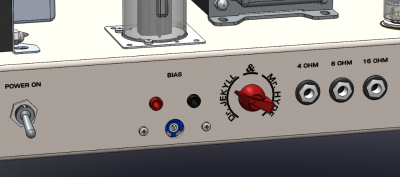

Sì, certo, oltre che essere una cosa molto simpatica da anche la doppia possibilità senza modifiche alla faceplate, ottimo
Questa cosa della scritta mi piace proprio un sacco 👍

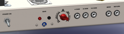

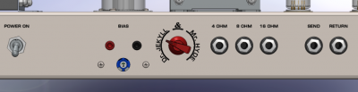

Allora, forse la scritta la dovremmo ridimensionare un pò affinche vada bene sia per il commutatore sia per il pot. Mi spiego meglio:
Con il pot avremo un'escursione del cursore della manopola molto maggiore. Credo che risulterebbe bruttino da vedere se il cursore va oltre le scritte.
Ma se noi "allunghiamo" le scritte fino al massimo ed il minimo della rotazione del pot, dovrebbe andare bene, a livello visivo, anche con un commutatore a scatti perchè il cursore lo faremmo cmq arrivare nelle zone delle scritte.
Vi posto qualche immagine di riferimento:
Rimanendo nell'ottica che chiunque può scegliere se utilizzare o il sistema con il commutatore a scatti o il sistema del pot, è sempre possibile sostituire lo switch del "POWER ON" con un 3PDT ( on - off - on ), in modo tale da implementare lo STAND BY come posizione centrale nel caso si opti per il sistema di commutazione a scatti.
...Ma la scritta "STAND BY" al centro io non la metterei sul telaio. Perchè se si vuole utilizzare il sistema con il pot, diventa inutile l'utilizzo dello STAND BY e di conseguenza anche la scritta.

Io la scritta Standby la lascerei, lo stesso non servirà per la commutazione senza pop ma può pur sempre svolgere la sua funzione di standby
