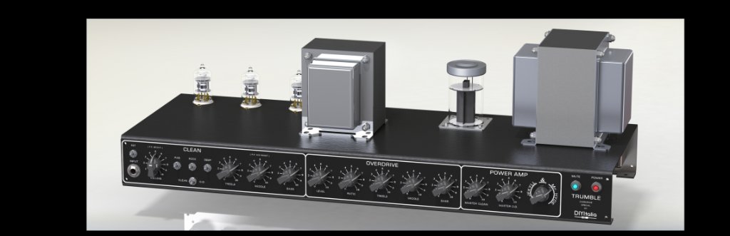

Ok, è ora di preparare il telaio e le mascherine.
Ho ricontrollato tutto e non dovrebbero esserci errori.
Le mascherine sono 8 mm più basse del front panel volutamente per via delle piegature da 3 mm della lamiera.
Vi posto qualche rendering fatto meglio:
https://cdn.imgchest.com/files/4jdcvjd3da4.JPG
https://cdn.imgchest.com/files/46acqb63d97.JPG
https://cdn.imgchest.com/files/4apc53mw8k4.JPG
...sembrano bianche per via della luce, ma le manopole sono CREMA.
https://cdn.imgchest.com/files/y8xcnkr26l4.JPG
https://cdn.imgchest.com/files/4gdcxpboz94.JPG
...Non sono molto convinto di enfatizzare la scritta in rosso. Ci stona un pò con il design generale.
Ma fatemi sapere cosa vi piace e cosa ritenete sia meglio.
https://cdn.imgchest.com/files/45xcv9oq5p7.JPG
Come si può notare dal campione scelto volutamente come esempio, il connettore per la footswitch potrebbe essere anche questo che porta 7 poli.
Lo scasso va bene sia per questo sia per quelli a 4 e 5 poli ( DMX ), sia per i classici XLR.
...Ovviamente, anche se le forme sembrano le stesse, è sempre meglio controllare i datasheet dei connettori da pannello per quanto riguarda i 2 fori di fissaggio.
Perchè ditte come Neutrik ed Amphenol ( ad esempio ) adottano le stesse misure per il fissaggio.
Altre ditte no!

Ora dovremmo esserci.
Fatemi sapere cosa ne pensate:
https://cdn.imgchest.com/files/4z9cvwpzb67.JPG
https://cdn.imgchest.com/files/ye3c2dnqzq4.JPG
https://cdn.imgchest.com/files/7w6c2vw3jzy.JPG
https://cdn.imgchest.com/files/739cx6rjak7.JPG
...Per spiegare interamente i 4 modi di utilizzo del loop fx, non posso farlo in 2 righe sul retro.
Spero sia sufficiente a livello di funzionalità e di comprensione.
Messaggi: 9949
Re: Dumble SE con GU50 (???)
Messaggio da Kagliostro » 13/07/2025, 11:52
Sì, anche a me pare vada bene, molto molto bene
molto meglio di una eventuale versione con il pot PP
Certo che non si possono mettere tutte le indicazioni sul rear panel, vorrà dire che come per gli ampli professionali ci sarà un pieghevole con tutte le spiegazioni 😁
Per la scritta Dr Jekyll & Mr Hide magari facciamo come avevi proposto tu, la manopola rossa e le scritte nere, così si evitano problemi nella realizzazione della Faceplate

Ho apportato delle correzioni sia dietro che davanti.
Robi mi ha fatto notare che forse era meglio mettere gli switch in un altro modo e la scritta CLEAN al centro.
Effettivamente va molto meglio:

Bravi ragazzi, ottimo lavoro!
