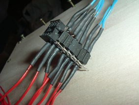

il mostro sta prendendo forma..
per ora il top e il retro sono in plexiglass, per comodità di lavoro, poi gli smacco su 'na lamiera da 3mm e non se ne parla più, anche se l'idea di qualche trasparenza mi attizza non poco..
la torretta filamentosa sono gli IC da switchare (vedi BeavisAudio).
a presto per le foto finali (magari con un tutorialinoino..)
