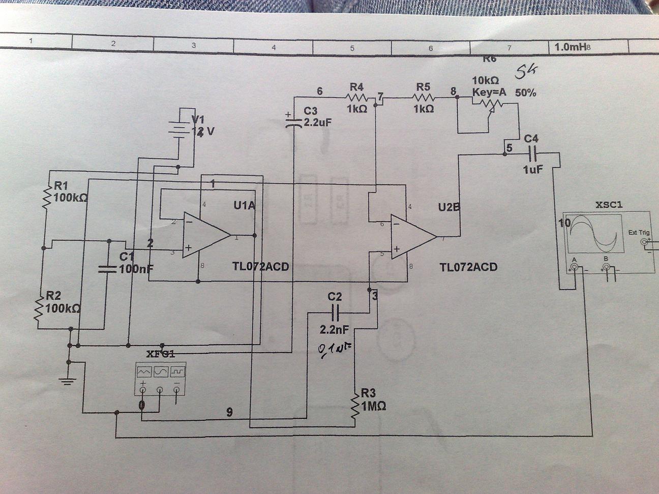

Salve raga ho fatto quansot chemino di un booster al mio Multisim, ho fatto una prova, ma quando abbasso tutto il volume non chiude tutto il suono,poi alzandolo vorrei avere un poco di piu' potenza nel boostaggio, come si puo' fare?

Detto questo, il tuo pedale non ha un vero controllo volume, se togli la resistenza che sta accanto al potenziometro e raddoppi il valore del potenziometro hai il risultato di chiudere tutto il volume ed avere più boost (che parola brutta boostaggio, è vicina a pestaggio).

Stavo pensando una cosa, forse raddoppiare il pot è troppo.
Dammi qualche minuto che ti dico una dritta più precisa.

Dunque, dopo aver raddoppiato il pot ed eliminato R5 porta R4 a 1,5kOhm.
Raddoppiando il pot raddoppi il gain finendo in distorsione (probabilmente), se aumenti R4 limiti questo aumento di gain, per bilanciare la tua richiesta con le caratteristiche del pedale ho pensato di raddoppiare il pot e fare di R4 un valore che fosse una volta e mezzo il precedente piuttosto che due come il pot.

si in effetti mettendo r4 a 1,5k va in distorsione, e variandola va a limitare il pot per non far andare in distorsione, va benissimo thanks....

Prova a portare R4 a 1,8k, forse non va più in distorsione.
