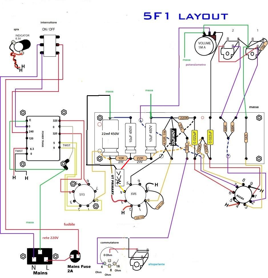

ho realizzato un layout con le cose che abbiamo trattato sino ad adesso, in modo tale da avere un riferimento cartaceo quando andrò a realizzare la testata, (vorrei fare meno danni possibili)
le cose trattate sino ad adesso sono:
1)potenziometro regola feedback
2)modifica elimina ronzio
3)VVR
4) send return
riguardo le prime 2 credo che sia tutto ok invece le ultime 2 dovrei chiederti qualcosa a riguardo.
3) VVR. il dispositivo ha tre cavetti. 1 giallo 1 rosso ed 1 nero. il giallo lo collego a G2 della valvola (pin 4 della 6v6 gt del champ) gli altri 2 dove li collego ? li posso collegare alla tensione dei filamenti H?
sul circuito sample di tubetown uno va a massa invece l'altro va ad un positivo di un condensatore da 500 v.
4) ho capito a cosa serve il send return ma non ho capito sinceramente come collegarlo all'amplificatore. dovrei metterlo in un unico chassis. i jack send e return servono per i pedalini, invece i restanti 2 jack come dovrei collegarli all'ampli?
l'input(preamp) va collegato all'input 1 del champ? se si, l'input(preamp) diventa l'input dell'amplificatore?
l'output (LTPI) con quell'acronimo strano,( ho cercato su internet ma non ci trovato un granchè) invece? :mart:
ho cercato qualche risposta su internet, ma me ne sono andato nel pallone...ho visionato questi 2 video ma sono molto confuso..
http://www.youtube.com/watch?v=g1sibHE0 ... re=related
http://www.youtube.com/watch?v=gfkCqCnm ... ure=relmfu
Messaggio da Kagliostro » 29/10/2012, 16:18
in questo momento sono solo di passaggio e non posso risponderti,
in velocita:
di solito il send / return si inserisce tra l'ultima valvola del pre e la PI quindi nel tuo SE dovrebbe andare tra l'ultima valvola del pre e la finale
per adesso scappo ..........
K :ciao:

Messaggio da Kagliostro » 29/10/2012, 20:50
LTPI = Long Tail Phase Inverter
PI = Phase Inverter (in senso generico che può essere un Long Tail o un concertina o ....)
Domanda su VVR ...............
Controlla bene quello che chiedi e poi ci risentiamo :mang:
Dovresti guardare gli schemi, come già detto, con i layout ci si può confondere
Niente James ?
Messaggio da Kagliostro » 31/10/2012, 11:02
Per la questione Hum
Se devi ordinare da Tube Town, invece delle due resistenze potresti procurarti questo
http://www.tube-town.net/ttstore/produc ... -100R.html
che è un pot fatto apposta e che ti darebbe la possibilità di bilanciare al meglio i due rami dell'alimentazione dei filamenti
Per la questione del VVR
se guardi lo schemino del sito di Tube Town
Puoi vedere che:
il terminale B+ va collegato al nodo dell'alimentatore al quale sarebbe collegata diretamente la griglia (se non ci fosse il VVR)
il terminale B- va collegato alla massa (occhio a non fare loop)
Out, come dice il nome stesso è l'uscita e va collegato alla griglia (che prima andava invece collegata direttamente ad un nodo dell'alimentatore)

Messaggio da Kagliostro » 31/10/2012, 14:21
non ho capito alcuni acronimi: PI intendi la finale? SE invece cosa significa?
Questo l'ho scritto nel penultimo post
SE = Single Ended = una sola valvola finale
Il Phase Inverter c'è solo in amplificatori PP (Push Pull) non in quelli SE
facendo riferimento a questo schema
B+ del VVR va collegato alla resistenza da 10k (dove adesso c'è collegato il filo che va alla griglia) (in pratica dove c'è il + del cap da 8uF)
B- DEL VVR va collegato a massa (in pratica al dove c'è il - del cap da 8uF)
l'FX Loop va tra la placca (Anodo) sella 12ax7 e la griglia di ingresso segnale della 6v6 (il condensatore da 0.022 va tolto, la sua funzione è svolta dai due condensatori (uno in ingresso ed uno in uscita) già presenti nello schema dell'FX Loop
