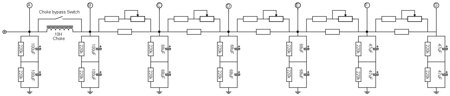

Tempo fa mi era venuta un'idea per un PS da usare per le prove, ecco lo schema
i valori sono indicativi non esattamente quelli da usare
in pratica sfruttando il fatto che la corrente passa dalla parte della resistenza minore
ho pensato di arrangiare un PS in cui a delle resistenze (di valore congruo) sono messi in parallelo dei normali potenziometri (di valore adeguato) e ruotando i pot otterrei di modificare il valore delle resistenze agendo in tal modo sul livello della tensione d'uscita

mhm, è necessaria quella blend resistor?
mi toccherebbe "sporcare" il pcb...se serve la metto, sennò no...
ho giusto recuperato una 23K 3W (recuperata da una radio militare.........da li credo si spieghi il valore non commerciale) che sostituirò alla 10K che segue la choke in SS....
buona l'idea dei trimmer in parallelo alle resistenze...basterebbe trovarle da 1W....perche se reggono meno, in teoria, si bruciano...
dato che i w necessari in quel punto sono almeno 2...e si distribuiscono a metà quindi......
o sbaglio?

abbassato ancora a 380 e ora ho finito le resistenze da 3W in casa, cavoli!! è ancora troppo credo....va da 340 a 380 V...poveri anodi!!
ed i problemi non sono finiti qui!! misuro la tensione sul bias e mi accorgo che invece di essere negativa, è zero...
allora misuro il secondario che arriva dal trasformatore ed invece di darmi 60V mi da 280V!!! i 340V dell'anodica meno i 60V del bias...
cosa che mi lascia di stucco dato che prima di montarlo sull'amp, il trasformatore lavorava correttamente...
a questo punto temo di aver sbagliato la configurazione del TA...
allego un pdf di com'è fatto sto coso...spero mi smentiate..

Re: 100W 2ch all-homemade
Ciao Marco
Ma come sono ricavati i 60v per il bias dal trasformatore
presumo tu non abbia fatto un avvolgimento separato e ti sia limitato ad una presa intermedia
se non ricordo male il tuo TA non ha CT quindi dovrebbe essere così
e se tu mi colleghi B e C invece di B e A quando misuri ..........................
EDIT: Hai aggiunto lo schemino mentre stavo postando, ma non cambia nulla, i 55v del tuo schema vanno riportati sotto e non sopra a quell'avvolgimento
esatto...
ma quando arrivo al ponte a diodi tra A e C non c'è differenza...
o sbaglio? uhm
in che senso sotto e non sopra??
o sbaglio? uhm
Dove hai messo i puntali del tester per misurare i 60v ?
Se misuri tra A e B hai 60v
Se misuri tra B e C hai 280v
allora, aspetta che sto facendo confusione...
intanto grazie per l'eterna pazienza K
allora, ora ci sono, ho "trovato" i 50V...(stavo misurando tra B e C ovviamente)
il mio dubbio però resta...
che differenza fa se i capi dell'HV li saldo A-C piuttosto che C-A sul ponte a diodi? in teoria, nessuna...giusto?
