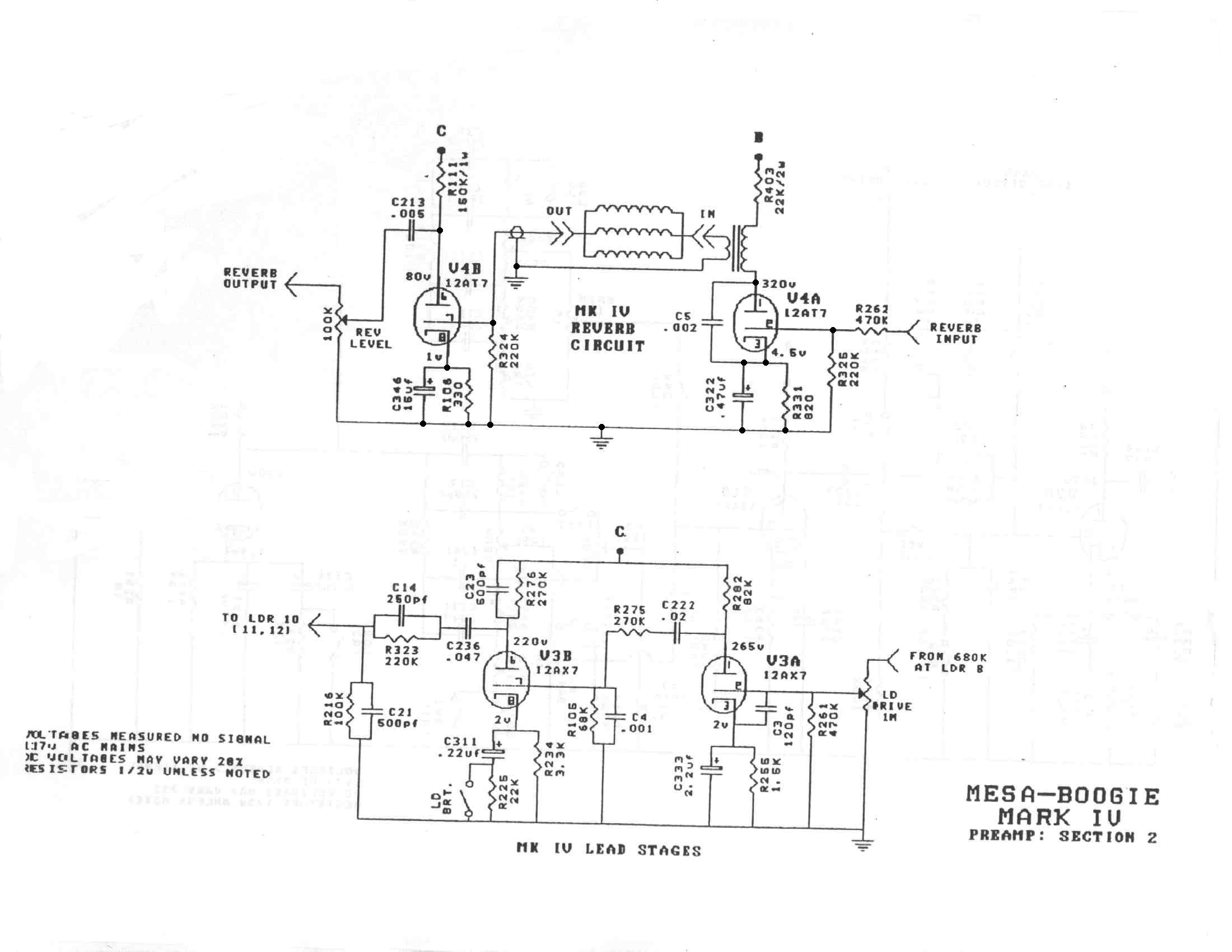

Re: MESA MARK INSPIRED
Messaggio da MapleMarco » 24/01/2014, 10:43
a dire il vero credo che nessuno l'abbia mai fatto con una concertina, e non saprei proprio cosa potrebbe uscirne :hummm_1:
non so nemmeno cosa cambia da pilotare direttamente il finale a pilotarlo con quel driver postPI
guardavo tutti gli schemi del riverbero (tra i quali ho aggiunto anche quello del mark 4 qui in allegato)
l'orange rockerverb continua a sembrarmi il più semplice...ma sto ancora studiacchiando quindi non mi esprimo..
