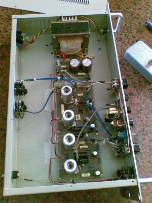

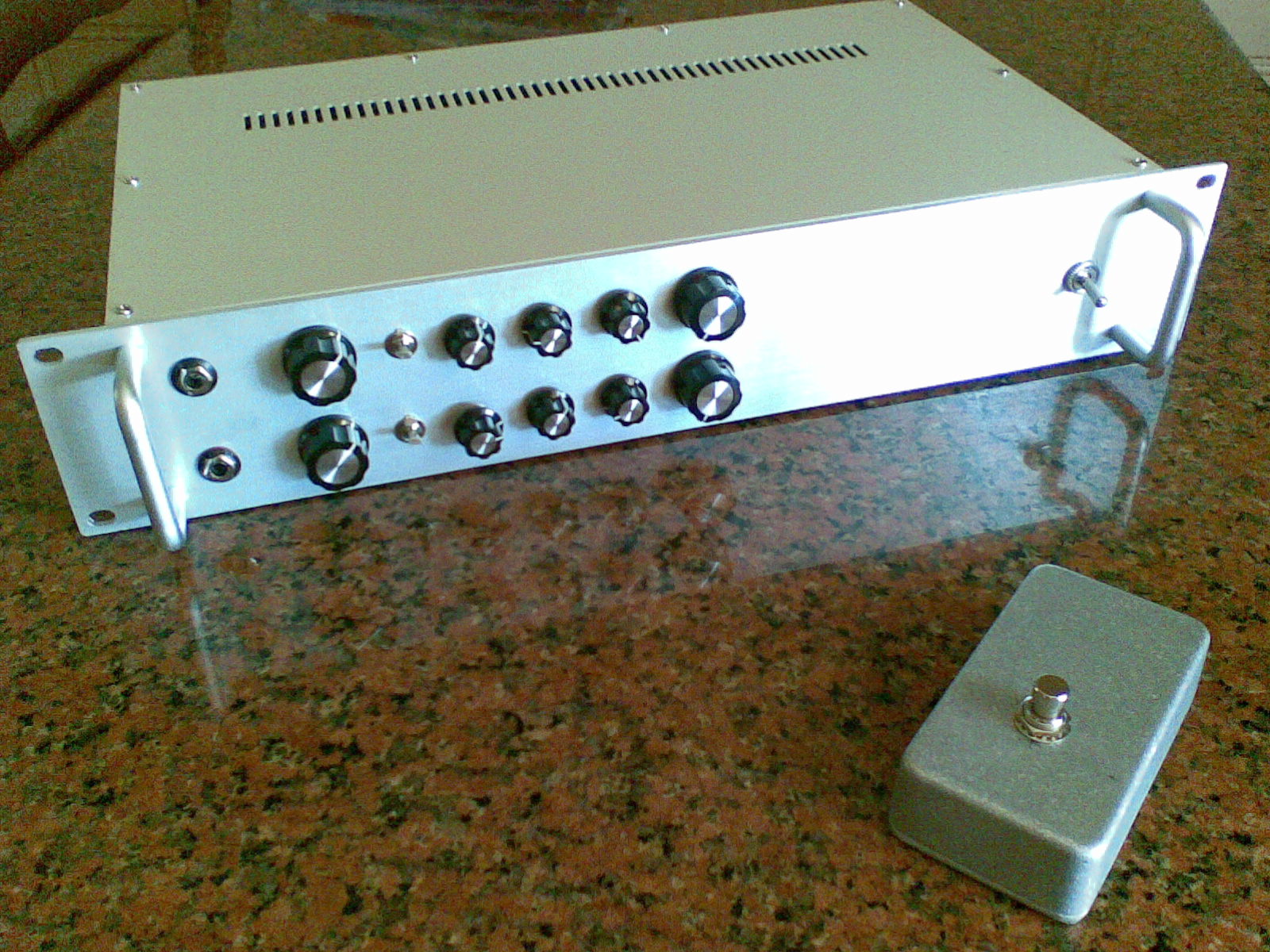

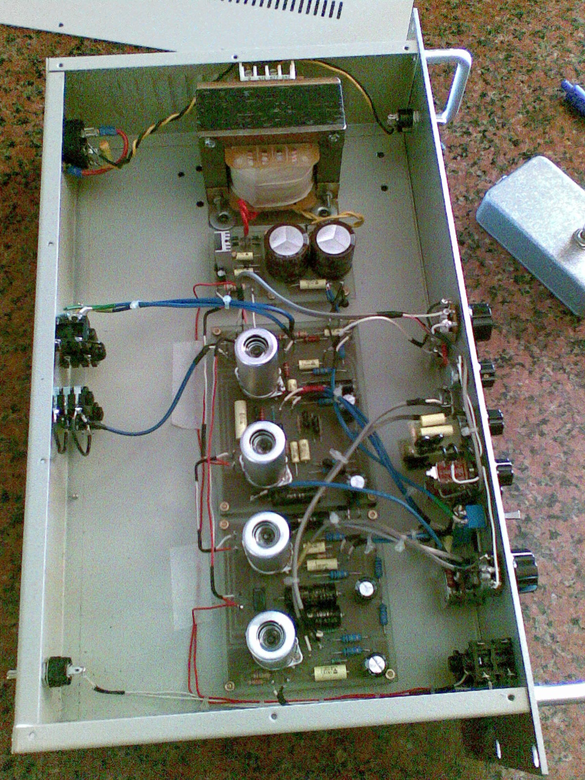

Messaggio da MapleMarco » 16/08/2013, 14:36
Ragazzi, perdonate il ritardo!
ci ho messo un pò ma il risultato vale l'attesa!
premetto che il pre suona al primo cablaggio senza ronzii e disturbi, per cui per chi fosse interessato alle pcb, ora sono verificate!!
mi ha stupito, sotto ogni fronte!
allego qualche foto!

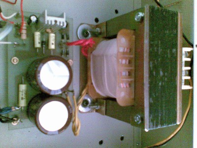

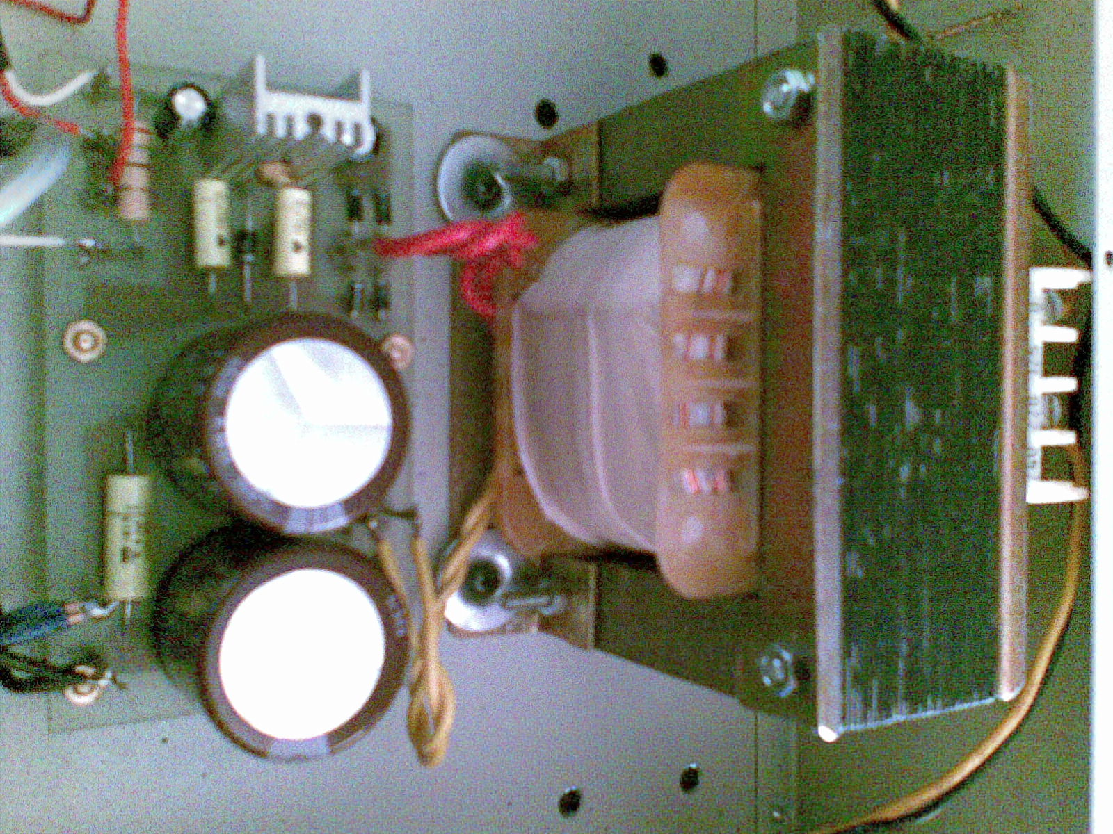

alla fine per quanto riguarda trasformatori (come Kagliostro sa) avevo utilizzato dei piccoli trafi riciclati..
ho poi scoperto però che inducevano a cali di tensione...forse perchè realizzati a traferro e poi saldati.
così ho optato per avvolgermi a mano il trafo, sovradimensionandolo un bel pò! (è un bestione da 100VA)
appena trovo un microfono provo a registrare tutti e cinque i canali!
ah!, il sistema di switch è silenziosissimo anche ad alti volumi, mi ha stupito!!
grazie a tutti dell'aiuto e dell'attenzione!!
