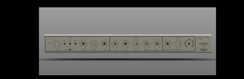

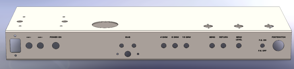

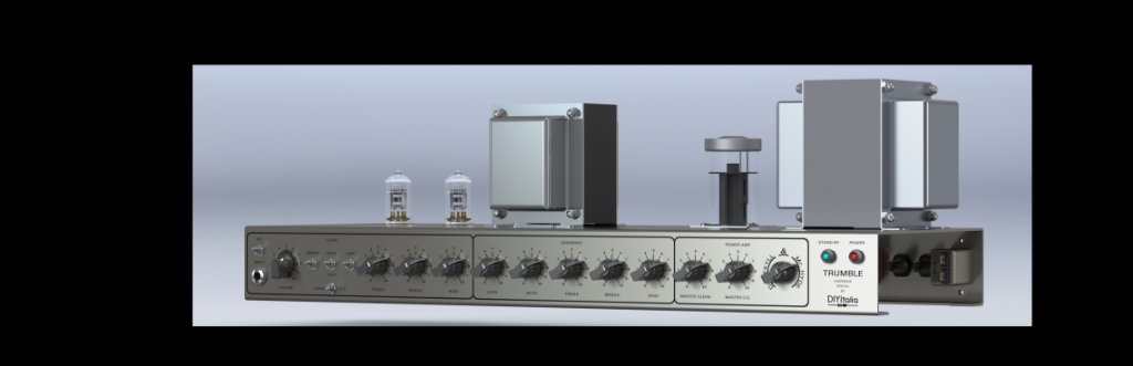

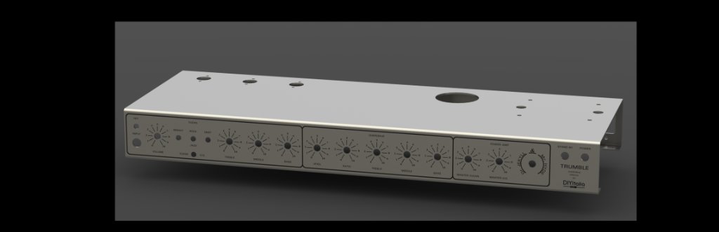

Tenendo conto del consiglio / idea di Franco in merito di mettere il controllo del feedback davanti, ho provato a vedere come si poteva inserire cercando di non rovinare nulla del layout fatto fino ad ora.
Ebbene... Se allunghiamo il telaio di soli 4 cm:
https://cdn.imgchest.com/files/4jdcvbz6ln4.JPG
https://cdn.imgchest.com/files/7lxcp63xqz7.JPG
https://cdn.imgchest.com/files/7kzcan8xj97.JPG
Dietro ho disposto meglio le connessioni jack dato che si avrebbe meno ingombro:
Per le misure: stiamo a 555mm di larghezza anzichè 515.
PROVA TELAIO TRUMBLE 10.pdf
(300.5 KiB) Scaricato 128 volte
A me personalmente piace molto di più così.
Lo leviamo del tutto lo "STAND BY " dato che con il pot non ne abbiamo proprio bisogno?
....Vogliamo ripristinare un secondo switch sul retro che mette in MUTE l'ampli?
Messaggi: 2077

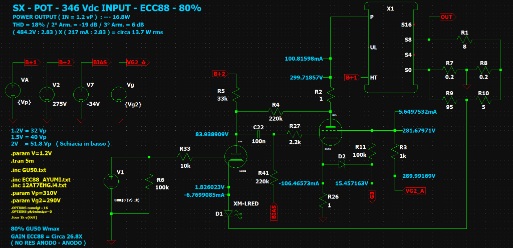

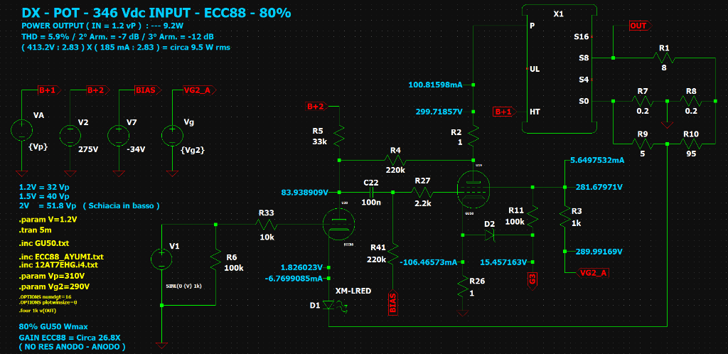

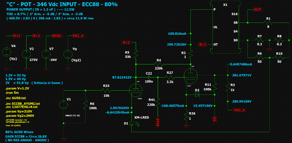

Per completezza, posto le simulazioni effettuate con:
346 Vdc al PSU
300 Vdc sull'anodo
290 Vdc prima della res di G2
106.5 mA di corrente anodica
...Purtroppo il comportamento della valvola mettendo 15V tra catodo e G3, non è possibile simularla, Ma i risultati del buon Wavebourn postati da Robi non lasciano dubbi in merito. Ma ho disegnato negli schemi come possiamo mettere lo zener.
Pot centrale
https://cdn.imgchest.com/files/4nec85o9zg4.png
Pot a DX ( NCFB )
https://cdn.imgchest.com/files/yxkcz2xepp7.png
Pot a SX ( PCFB )
https://cdn.imgchest.com/files/46acqzvjmd7.png
Il segnale in entrata è abbastanza alto, ma si possono fare dei test anche con segnale più alto in entrata.

Ciao Domenico
Come ti dicevo a me piace un sacco questa versione con il controllo davanti, la sezione in cui sta inserito è perfetta filologicamente ed un po' di mistero (che caspita sarà sto controllo) dà ha il suo effetto accattivante, poi, a fare mente locale, anche chi non ha idea di cosa sia dovrebbe fare presto a capire (anche senza usarlo viste le scritte evocative) cosa faccia
Se non si chiamasse già Trumble, Dr Jakyll & Mr Hide sarebbero un'ottima alternativa (ma Trumble ricorda Dumble e da quello siamo partiti)
Resta, come dicevi, l' incognita del passaggio dei fili che per arrivare davanti devono necessariamente essere un po' più lunghi, e qui bisogna dare un' occhio al layout di finale e TU
Un Mute in vece di uno Standby, si, a me starebbe bene ed anche la corrente che indica gli Standby come anacronistici dovrebbe essere accontentata
Per quanto riguarda la larghezza, se sei riuscito a starci con un + 4cm credo che dai 51cm precedenti si arrivi a 55cm, non 514mm, a meno che tu on abbia compattato tutto il layout della faceplate
Riguardo lo zener da 15V, mi fido ciecamente del suggerimento di Roberto, pazienza se nella simulazione non si riesce ad emulare la situazione

Re: Dumble SE con GU50 (???)
Messaggio da Dom » 22/06/2025, 20:59
Errore di battitura mia. Ho corretto. Stiamo a 555mm anziché 515mm. Nel file in pdf avete tutte le misure.

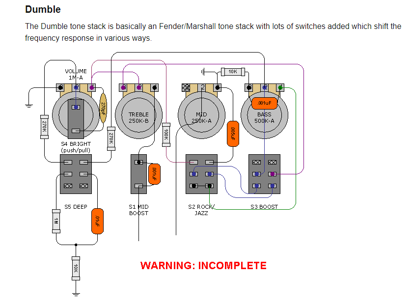

Però ho ritrovato online il Tone Control che ti dicevo aver visto incompleto (sull'altro PC dovrei averne una versione completa)

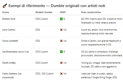

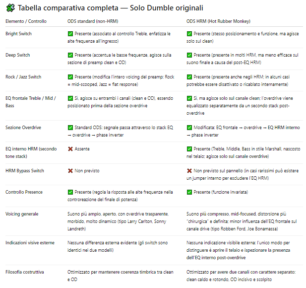

Messaggio da Kagliostro » 30/06/2025, 7:37
Ecco il risultato di una ricerca online sulle differenze e caratterizzazioni degli ODS e degli HRM
p.s.: continuo a cercare

Messaggio da robi » 30/06/2025, 10:29
Bravo Franco! Bell’idea usare chatgpt!
Messaggio da robi » 30/06/2025, 11:24
Ho provato a sottoporgli la nostra configurazione, ed ho ottenuto:
Carattere del pre ODS non HRM: Già di base più raw, meno scolpito sulle medie. Transienti più violenti e immediatezza maggiore rispetto a HRM. Molta energia sulle alte e medio-basse.
Impatto del finale: Il feedback negativo anodo-anodo tende a "pulire" la distorsione del preamp, facendo emergere dettagli e chiarezza. Il feedback positivo in corrente, invece, ridà "grinta" e presenza ai transienti, rendendo il finale vivido e pronto a riprodurre ogni dettaglio.
Grande immediatezza e dinamica. Voicing tridimensionale, "singing" e vivo. Ottimo sustain controllato. Finale single-ended conserva le armoniche pari (calore, liquidità).
Messaggio da robi » 30/06/2025, 11:47
Colgo l’occasione per un consiglio: usare sempre ChatGPT con cognizione, perché se trova falsi miti rischia di diffonderli. Vedo qui la frase sul finale single ended che CONSERVA le armoniche pari.
Questo deriva dal falso mito che il PP cancelli le armoniche dispari. Il segnale in ingresso non perde armoniche pari, semplicemente vengono cancellate quelle generate all’interno del finale.
Un finale SE AGGIUNGE armoniche pari e dispari al segnale in ingresso, un PP aggiunge principalmente armoniche dispari, e giocoforza le pari che non riesce a cancellare.
