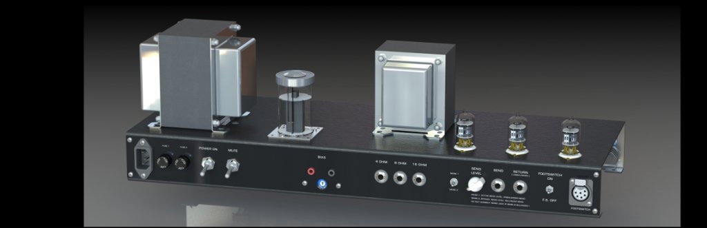

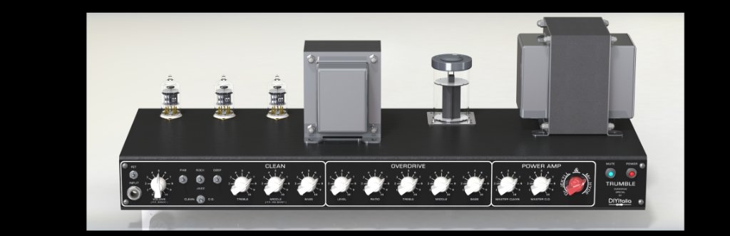

Messaggio da Dom » 12/07/2025, 17:41

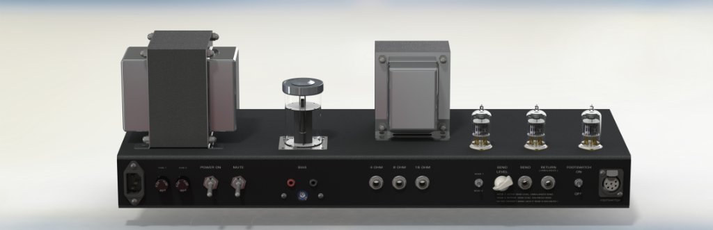

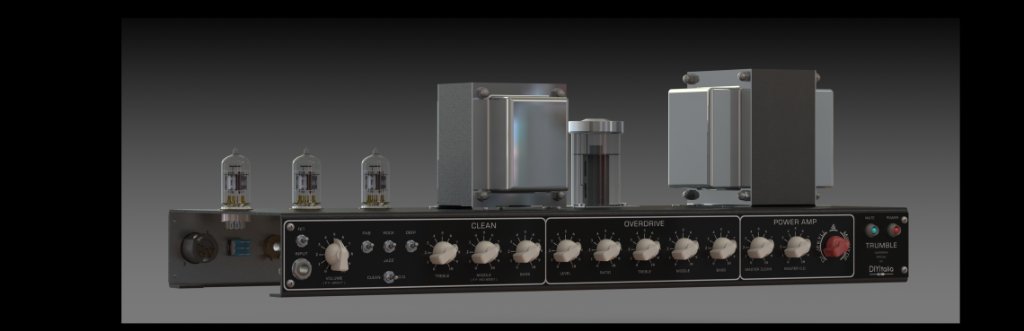

Ok, è ora di preparare il telaio e le mascherine.
Ho ricontrollato tutto e non dovrebbero esserci errori.
Le mascherine sono 8 mm più basse del front panel volutamente per via delle piegature da 3 mm della lamiera.
Vi posto qualche rendering fatto meglio:
https://cdn.imgchest.com/files/4jdcvjd3da4.JPG
https://cdn.imgchest.com/files/46acqb63d97.JPG
https://cdn.imgchest.com/files/4apc53mw8k4.JPG
...sembrano bianche per via della luce, ma le manopole sono CREMA.
https://cdn.imgchest.com/files/y8xcnkr26l4.JPG
https://cdn.imgchest.com/files/4gdcxpboz94.JPG
...Non sono molto convinto di enfatizzare la scritta in rosso. Ci stona un pò con il design generale.
Ma fatemi sapere cosa vi piace e cosa ritenete sia meglio.

...Devo ancora provvedere alle scritte che fanno parte della funzione di mandata bilanciata e metterci anche lo switch.
Messaggi: 2063
Re: Dumble SE con GU50 (???)
Messaggio da Dom » 13/07/2025, 11:40

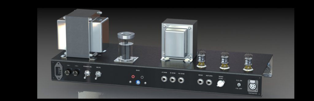

Ora dovremmo esserci.
Fatemi sapere cosa ne pensate:
https://cdn.imgchest.com/files/4z9cvwpzb67.JPG
https://cdn.imgchest.com/files/ye3c2dnqzq4.JPG
https://cdn.imgchest.com/files/7w6c2vw3jzy.JPG
https://cdn.imgchest.com/files/739cx6rjak7.JPG

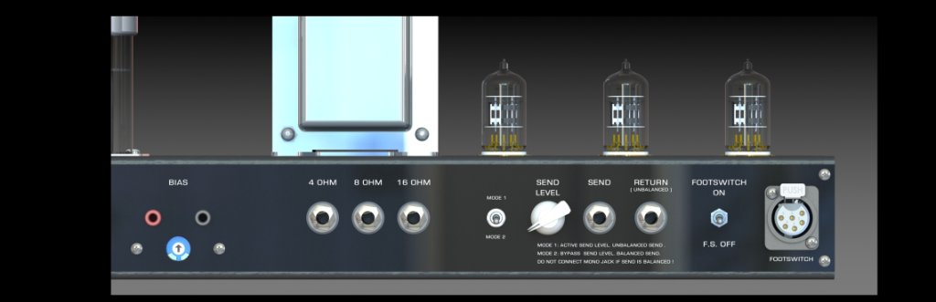

...Per spiegare interamente i 4 modi di utilizzo del loop fx, non posso farlo in 2 righe sul retro.
Spero sia sufficiente a livello di funzionalità e di comprensione.
Messaggi: 10019
Messaggio da Kagliostro » 13/07/2025, 11:52
Sì, anche a me pare vada bene, molto molto bene
molto meglio di una eventuale versione con il pot PP
Certo che non si possono mettere tutte le indicazioni sul rear panel, vorrà dire che come per gli ampli professionali ci sarà un pieghevole con tutte le spiegazioni 😁
Per la scritta Dr Jekyll & Mr Hide magari facciamo come avevi proposto tu, la manopola rossa e le scritte nere, così si evitano problemi nella realizzazione della Faceplate
Messaggi: 2063

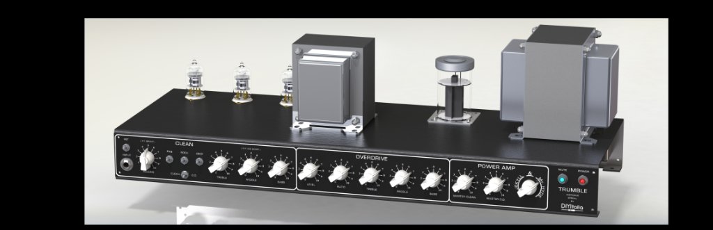

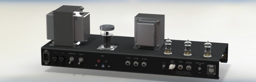

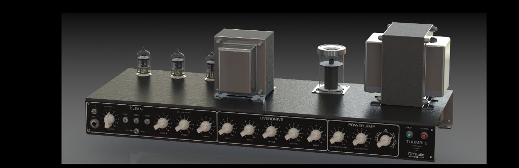

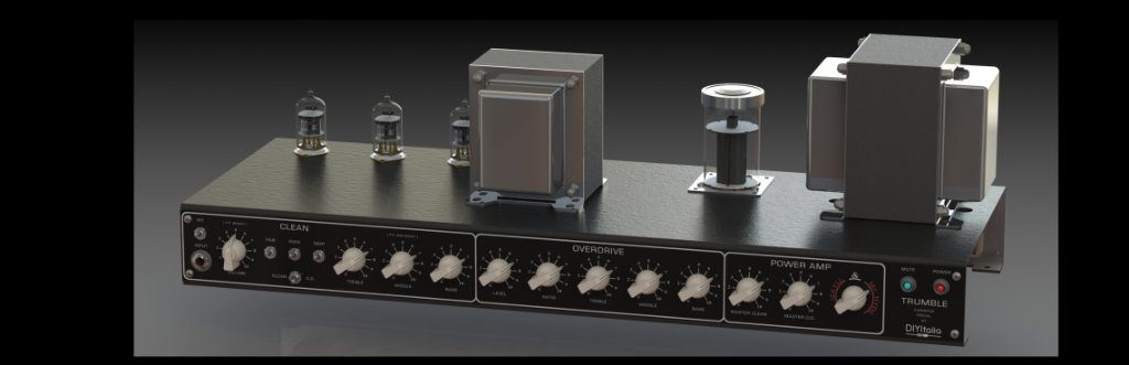

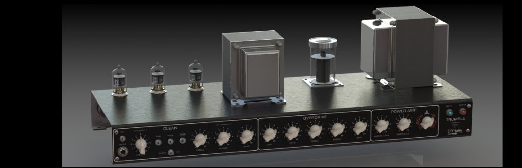

Messaggio da Dom » 15/07/2025, 20:36
Ho apportato delle correzioni sia dietro che davanti.
Robi mi ha fatto notare che forse era meglio mettere gli switch in un altro modo e la scritta CLEAN al centro.
Effettivamente va molto meglio:

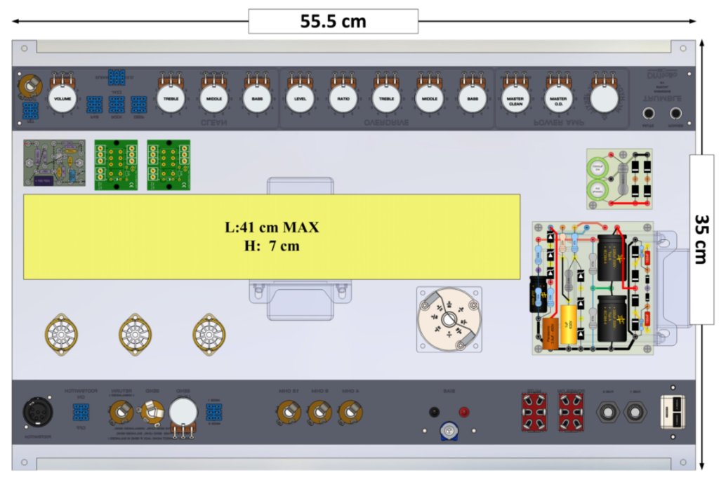

Allego i files per il layout in 2 versioni di Visio:

Messaggi: 9845
Messaggio da robi » 16/07/2025, 6:59
Bravi ragazzi, ottimo lavoro!
