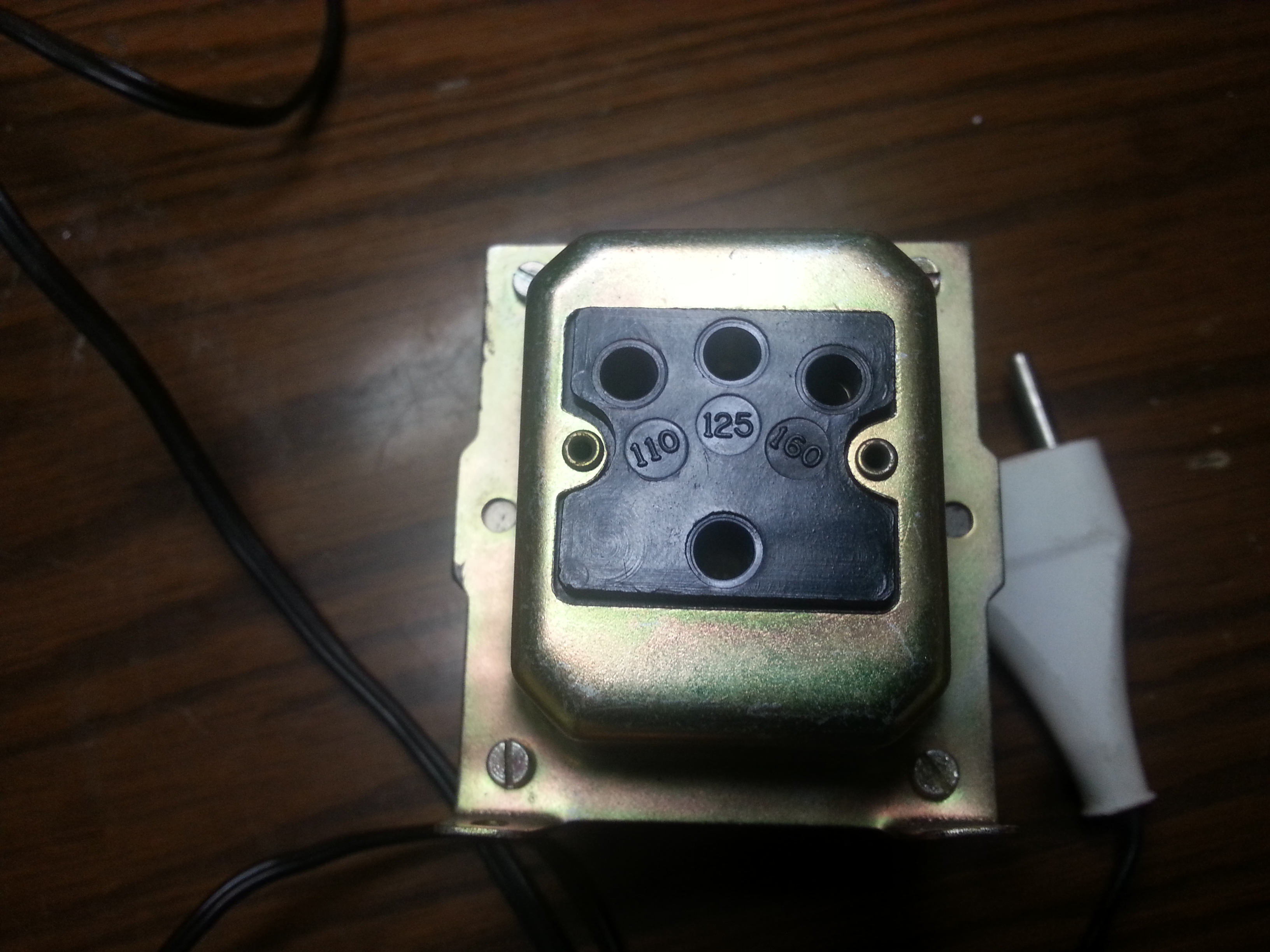

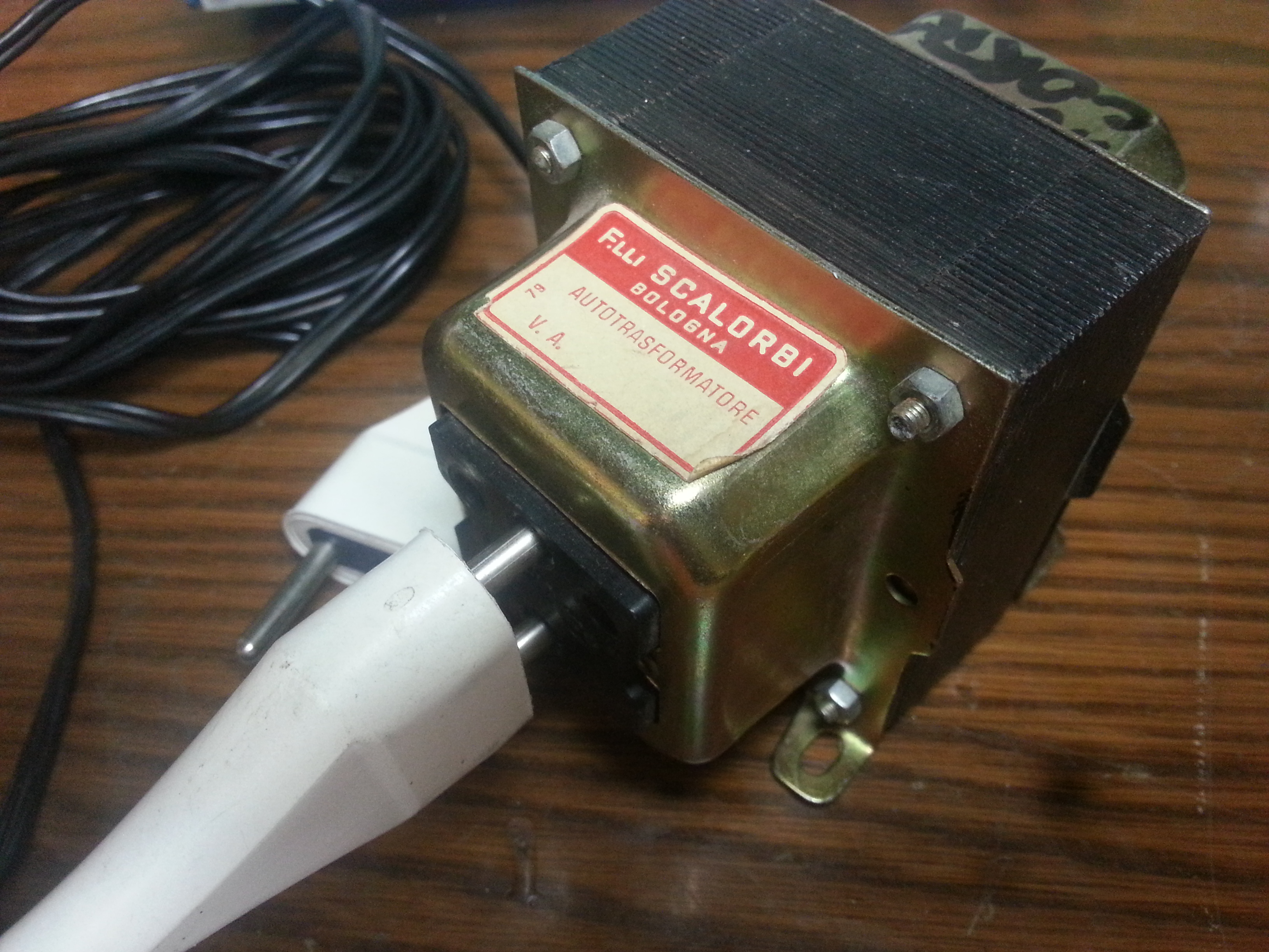

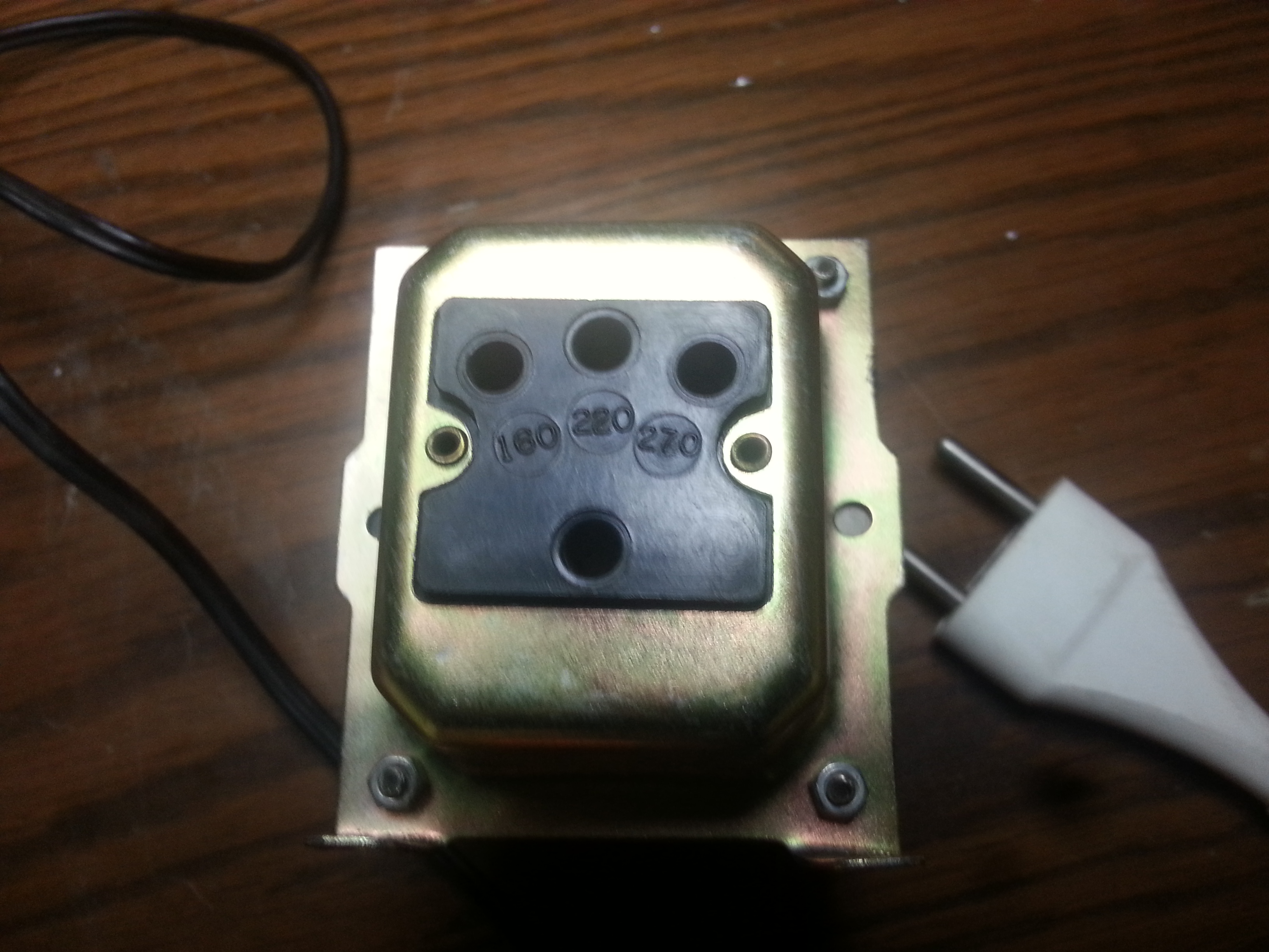

Ho fatto un casino ho trovato nello scatolone questo autotrasformatore 220-160 volt e dopo aver visto il video,ho dato i 160 volt d'uscita all'oscilloscopio,che non ha presa di terra.UNO SCOPPIO forte e differenziale di casa staccato.ora puzza tutto.e l'oscillo è morto.peccato.ciao

Come 160v sull'USCITA dell'oscilloscopio ???
Perché ti è venuto in mente di collegare 160V e quale sarebbe l'uscita ??
Se hai dato tensione con 160V all'alimentazione può essere saltato un elettrolitico (e forse qualcos'altro)
Se è così, forse, cambiando qualche elettrolitico e qualche componente dell'alimentazione, lo si può riparare
ATTENZIONE che quello quasi sicuramente NON è un trasformatore ma un autotrasformatore e quindi non da separazione galvanica, non isola dalla rete

Ciao,sono di Teramo(abruzzo) L'oscillo l'ho alimentato,come sempre a 220 volt(senza terra).Lui nel video parla di un Trasf. 220-220 per isolare galvanicamente lo strumento,guardacaso stanotte,negli scatoloni ho trovato questo,ma aveva come uscita max.160 volt, e mi sono detto: '' e mo' che ci faccio? '' dunque ho pensato di interporlo tra la 220 volt di casa e l'ingresso Y+massa dell'oscillo,giusto per vedere la 50 hz e non dare direttamente la 220 all'ingresso dell'oscillo.Senza sonda,ho pensato che 160 volt non erano poi cosi tanti.lo so non serviva, ma cosa puo essere successo? L'oscillo è morto ma si accende la spia,il Trasf. puzza e fa scattare il salvavita.Era troppo bello che in questo periodo di magra mi avessero regalato tutte queste cose.che sfiga ciao
