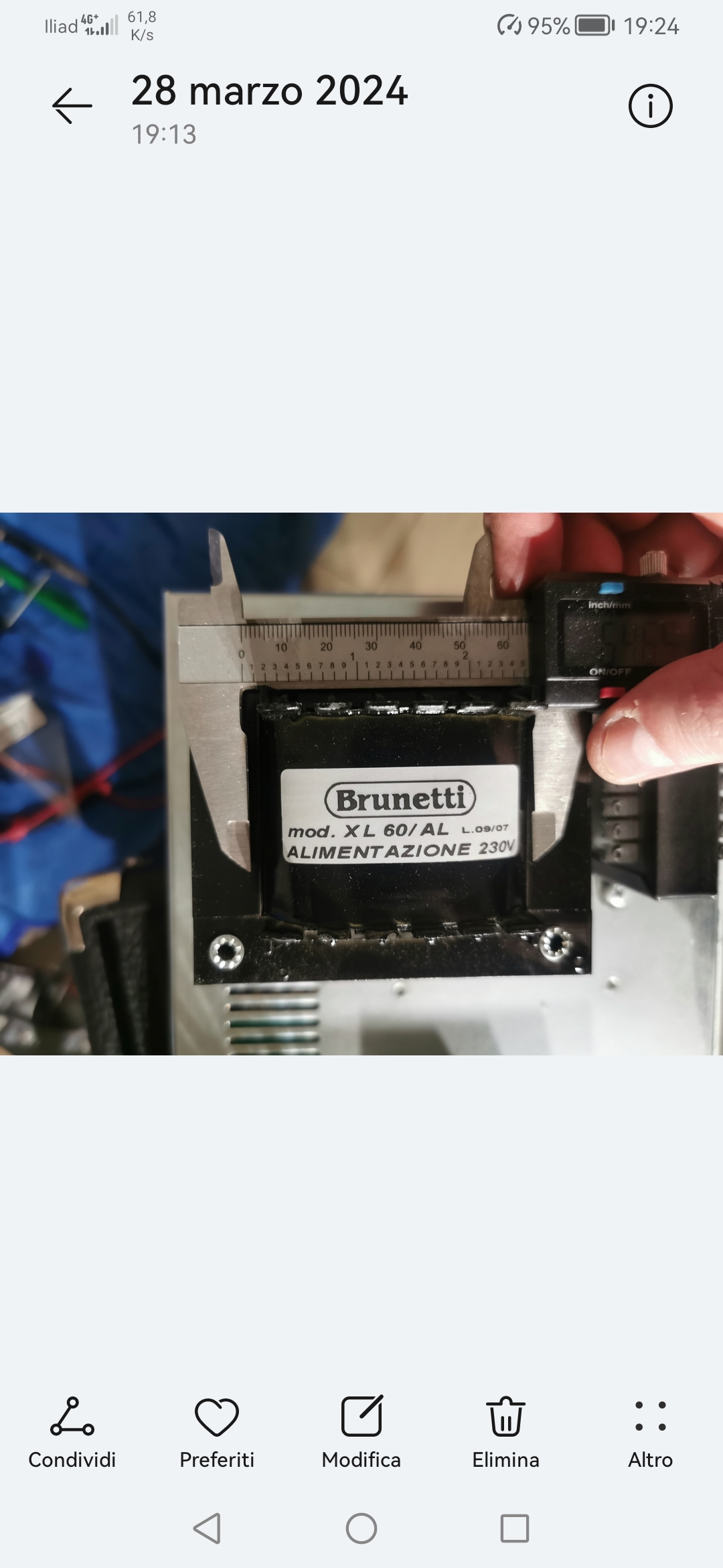

Qualche input su trasformatori per un 100w con queste uscite?
Di cosa hai bisogno? Hai tutte le tensioni, le correnti sono le classiche da ampli 100W.
Ma gli amperaggi saranno insufficienti per alimentare altre due el34..?
Se prendi un trasformatore da classici 100W con EL34 ovviamente sì!

Ok grazie ora cerco di trovare qualcosa con questi voltaggi

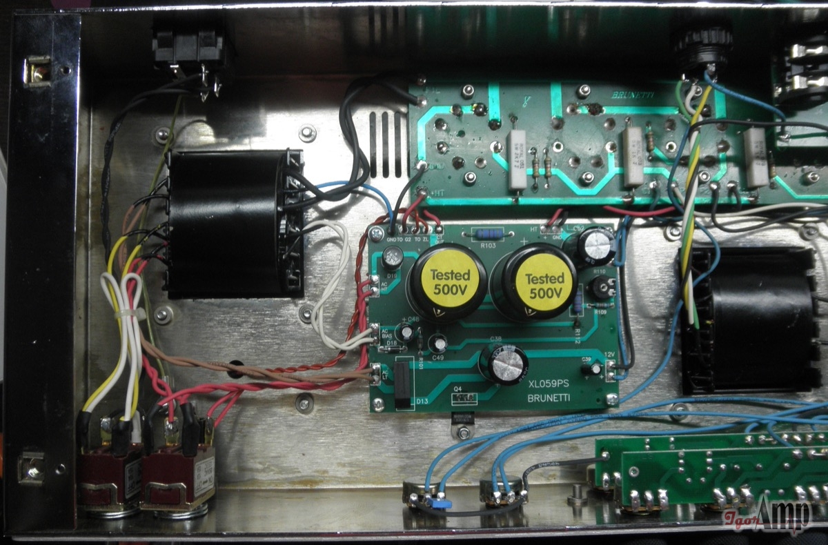

Se posso consigliarti, fai i calcoli partendo dai datasheet delle valvole, e guarda i dati di una classica plexi.
Valuta anche i valore dei condensatori di alimentazione. 420V sono bassini, ma molti Brunetti avevano i condensatori un po' "al limite" come tensioni.
Potresti valutare di salire intorno ai 460V cambiando i primi filtri.

Ho cambiato i cap filtri.. Anche io ho fatto stesso pensiero
Quello stickers su "tested 500v" mi sa di super cazzola. 🙈

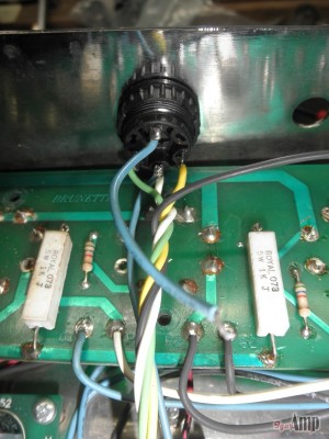

Avrei una domanda però
Girando in rete ho trovato alcune foto del 100w
Premetto ignoranza :
Come mai le resistenze di griglia sono differenza a coppia?
Qui mi pare di capire ci sono 1k per le. Due centrali e 2,7k per le esterne.
In altri schemi mi pare che le resistenze siano uguali tutte e 4
C'è qualche formula magica o sbilanciamento voluto per lavorare?
Messaggi: 10059
Re: Brunetti xl r evo II mod 60w-->120w
Messaggio da Kagliostro » 30/03/2024, 9:29
Potrebbe essere un voluto effetto "compressione" sui due tubi con le 2.7
Ciao, non so se hai notato, ma é da inizio thread che sentenzi e stai sminuendo il lavoro di uno dei più grandi e longevi produttori di amplificatori per steumenti musicali italiani, ed io che cerco di fartici ragionare sopra e ritrattare.
Brunetti sui suoi prodotti mette una garanzia ed una certificazione. Nessuna supercazzora.
Ti invito ad usare un linguaggio più consono e rispettoso del lavoro altrui.
Concordo sulla risposta di Franco riguardo una diversa risposta dinamica delle due coppie. Non é obbligatorio, é facoltativo. Marshall lo fece anche su una sola valvola finale, a volte.

Se un condensato riporta 450v e leggo su uno stickers 500v, per me è una cosa strana.
È un mio pensiero.

Una piccola considerazione sui condensatori che portano l'indicazione 500V
Non è infrequente trovare installati anche su marchi blasonati degli elettrolitici al limite delle loro specifiche, detto questo, per logica, a me parrebbe che quella scritta sia una specie di avvertimento per un eventuale manutentore
Un po' come riassumere che, si, i condensatori riportano di targa una specifica inferiore ma quelli installati sono stati testati per i 500 V e quindi, in caso di sostituzione, non prendere i primi cap con valori di targa identici a quelli riportati ma scegliere qualcosa che abbia prestazioni "extra" ad evitare spiacevoli inconvenienti
