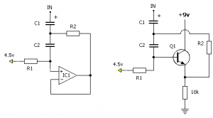

per sostituire gli IC ai transitor si potrebbe fare così? Il transistor deve avere caratteristiche particolari?
Re: Mesa Mark IV equalizer
Messaggio da robi » 30/08/2012, 14:20
Sì, quello schema l'ho postato io prima.
Sì, deve essere un transistor. ;)
francy, quello schema funziona, si usa da decenni.
L'incognita da determinare con precisione è la Rdc delle induttanze mesa.
(anche se come dicevo prima, secondo me approssimando a 1k1-1k2 la Rtot ci si azzecca).
Messaggio da Hades » 30/08/2012, 20:10
Vabbe' robi oramai tutti ti prendono troppo seriamente... A forza di fare il poliziotto cattivo... :lol1:
Io non mi farei troppe pippe mentali e prenderei per buono una RTot che va da 1k a 1k2 ogni filtro, anche perche' come giustamente diceva robi per le induttanze piu' grosse (con resistenza piu' alta quindi) hanno usato una R da 470 ohm in serie, per le induttanze con minore resistenza 1k.
Quindi prendendo come calcolatore e come design QUESTO, e che il valore di C1 e' quello dello schema mentre R2 possiamo tenerla fissa ad 1k... C'e' solo da giocare coi valori di R1 e C2 per centrare frequenza e Q.

Per caso ho un Quad preamp tra le mani, se non è scomodo smontare l'eq grafico vi misuro la resistenza. Per l'induttanza invece non saprei come fare.
Messaggio da robi » 30/08/2012, 22:30
Sarebbe molto utile, grazie!
I valori degli induttori li ho scritti prima (credo :face_green: ):
1H 390mH 220mH 68mH 33mH
Messaggi: 2092
Messaggio da Vicus » 30/08/2012, 22:45
Non so, 1H mi pare davvero tanto. Comunque basta sapere la frequenza centrale e il valore del condensatore per trovare di conseguenza quello dell'induttore.
Messaggio da robi » 30/08/2012, 22:57
1H e 3.3µF fanno 80Hz. ;)
