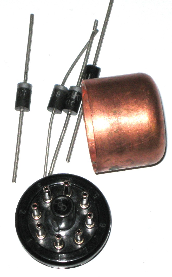

Suppongo che tu ti riferisca ad uno schema Weber
Guarda che la Wy3 altro non è che una versione a diodi della 5y3 fatta da Weber (W = Weber)
per forza non la trovi, la puoi trovare solo da Weber o puoi fartela
non è altro che la versione SS della valvola, per casi di budget basso permette di risparmiare, mentre permette di avere la possibilità di provare il circuito con diverse tensioni di anodica (rettifica a diodi = caduta di tensione minima -- rettifica a tubo = caduta di tensione sostenuta e variabile a seconda del tubo utilizzato, si arriva anche a 30-40v di caduta)
https://taweber.powweb.com/store/modkits.htm#SSR
https://taweber.powweb.com/store/ssr_schem.jpg <<<===
oppure puoi semplicemente optare per montare i diodi sulla basetta
e magari prendere un trasfo senza i 5v e quindi, in teoria, meno costoso
ma in questo caso non hai la possibilità di fare lo swap tra rettifica a tubo o a diodi

weber ci piazza pure un paio di resistenze per simulare l'effetto SAG e far rimanere l'anodica allo stesso valore come se ci fosse una valvola... (la coppola di rame serve da dissipatore o corazza delle resistenze)
