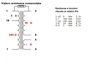

qui la situazione schema del TU aggiornata con le info che hai aggiunto
C'erano altri altoparlanti oltre a quello piccolo della foto ?
L'impedenza per gli altoparlanti, di solito, è bassa, quindi non mi convince molto che
l'avvolgimento misterioso sia per un secondo altoparlante

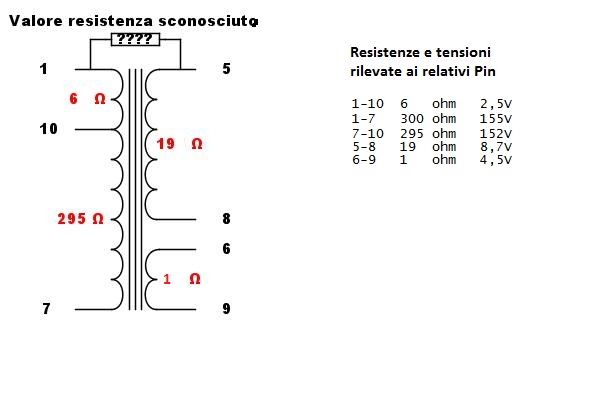

Ho eseguito un pò di misurazioni e di calcoli...correggetemi se sbaglio qualcosa...
Tensione applicata da alimentatore ai pin 6-9=4,5V
tensione rilevata ai vari pin:
1-10 2,5V
1-7 155V
7-10 152,6V
5-8 8,7V
Ora seguendo come da consiglio di K, ho guardato il sito di giunchi fabrizio,
Tensione Primaria V1=155V
tensione secondaria V2 4,5V (la prenderei per buona cosi)
K=V1/V2------> 155/4,5= 34,4
Za=5000 Ohm
Zc = Za / K² (ohm) 5000 / 34,4² = 4,2 ohm
Correggetemi se sto sparando qualche cavolata...

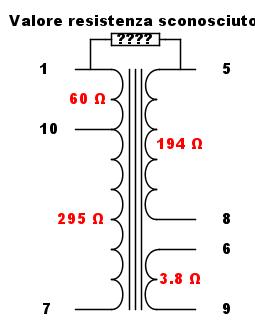

Re: Da vecchia radio a testatina
Adesso sono stanco perchè sono stato via tutta la giornata (ad un matrimonio) e quindi ritornerò, magari domani, sull'argomento
quello che mi salta all'occhio è che
se tra i pin 10-7 ci sono 295 Ohm e ci misuri una tensione di 152,6v
come mai
se tra i pin 5-8 ci sono 194 ohm ci misuri solo una tensione di 8.7v ??
come resistenza tra un avvolgimento e l'altro c'è una differenza di circa 1/3 (~100R)
ma come tensione rilevata siamo molto distanti
Per sicurezza potresti rivedere le misure di Volt e Ohm ?
L'ipotesi che mi viene in mente è che l'avvolgimento 5-8 sia di poche spire ma che usi un diametro del filo molto sottile, il che potrebbe giustificare la bassa tensione misurata in uscita e la resistenza abbastanza elevata
il che, per chiudere l'ipotesi, porterebbe a pensare che forse l'avvolgimento 5-8 fosse per l'NFB, ma la resistenza di cui mi hai parlato, collegata tra 5 e 1, mi spiazza e non riesco a vederci chiaro

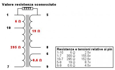

Per K, chiedo scusa, effettivamente c'erano un paio di misure sbagliate riguardo le resistenze,
Le tensioni invece sono corrette...
Ora riporterò le misure corrette con relativo schemino...
l'unica cosa che non mi convince è quell "1 ohm" a dire il vero col tester digitale mi da addirittura intorno agli 0,6 Ohm misurato sul pin 6-9

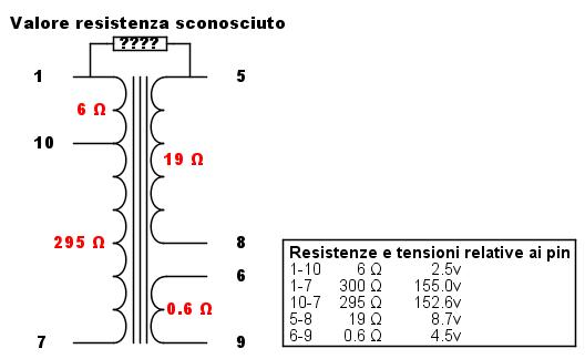

No, 1 Ohm o meno possono essere
Quando indichi qualcosa fa molta attenzione e ricontrolla sempre
altrimenti corri il rischio di perdere tempo sia tu che quelli che cercano di aiutarti
Adesso, per controprova rifai i calcoli per 'impedenza
fissando l'impedenza secondaria Zc a 4 ed a 8 ohm
e posta i risultati
p.s.: Allego l'immagine aggiornata, siccome sono importanti anche i numeri dopo la virgola, ho cercato di riportare i dati che hai detto di aver rilevato e che non erano riportati esattamente nel disegno
e posta i risultati
Pubblico i risultati dei calcoli che ho effettuato...
Premetto, su indicazione di K, di utilizzare come primario 10-7 NON 1-7 in quanto se è una porzione ad uso choke, forse ha il filo della stessa sezione, forse no, quindi per non rischiare di far passare la corrente della placca anche su di un avvolgimento progettato (forse) solo per la griglia, come detto userei come primario 10-7
Zc impostato a 4 ohm
Za= 4566 Ohm
Zc impostato a 8 ohm
Za= 9132 Ohm
Altra cosa, non ho intenzione di utilizzare l'altoparlante della radio in quanto non penso sia molto adatto, oltrettutto pensavo di attaccare la futura testatina alla mia fidata 1X12 clone Orange.
Za= 4566 Ohm
Za= 9132 Ohm
