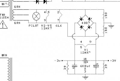

Veniamo a noi, sto realizzando un altro di questi preamp con finale 6xKT77 con aggiunta di riverbero...
ad ogni modo, ho finito ieri sera di cablare il tutto e ora sto per effettuare i primi test...
ma ovviamente c'è subito un problema!
i filamenti sono gestiti in questo modo...
il TA ha 12.6V con tap centrale..
tutte le finali sono messe a due a due in serie tra di loro, e fin qui ok.
il tap centrale va a massa..
sempre i 12-6V vanno alla schedina rettificatrice per preamp e relay (classica schedina con ponte a diodi, e due stabilizzatori 7012 con relativi condensatori)
a questo punto, accendo...e bom! i diodi a massa del ponte della schedina scoppiano
controllo se ci sono corti, e non ce ne sono, cambio diodi e scoppiano di nuovo... :hummm_1:
consigli? :hummm_1: :hummm_1:

Marco fai uno schizzo a matita di com'è la cosa, non ho capito bene come l'hai arrangiata
mi pare di capire che il problema stia nel fatto che non hai mantenuto la parte DC fluttuante e che l'hai invece messa a massa (sul ponte ?)

credo di aver risolto purtroppo...
ho rettificato i 12.6 normalmente col ponte....senza tener conto che però si tratta di un avvolgimento col CT a massa!!
mi sa che sono nei pasticci....e sarò costretto ad alimentare il preamp in alternata!!! :pasc:

Puoi far lavorare la parte DC fluttuante e mantenere il collegamento del CT a massa (e non il ponte)
Oppure, raddrizzi full wave con CT e due soli diodi
O anche, scolleghi il CT e vai di DC per tutto l'ampli

Praticamente quasi tutti i vecchi ampli a valvole raddrizzano l'anodica il quel modo ...
solo che invece dei diodi moltissimi usano una valvola
Comunque se il circuito con CT collegato lo raddrizzi con un ponte ed il ponte non lo colleghi a massa non ci sono corti

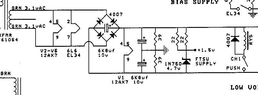

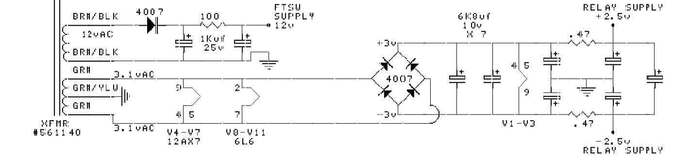

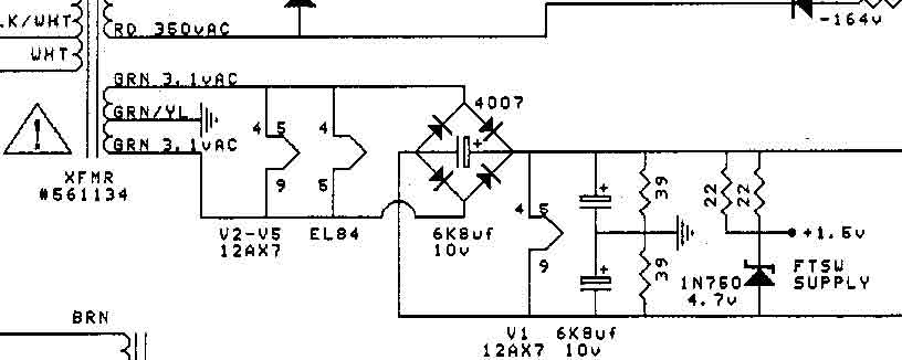

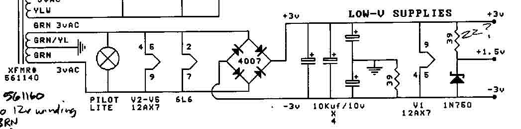

è la soluzione che ho adoperato alla fine... :face_green:
ora con i voltaggi ci siamo....per tutto il resto no.
