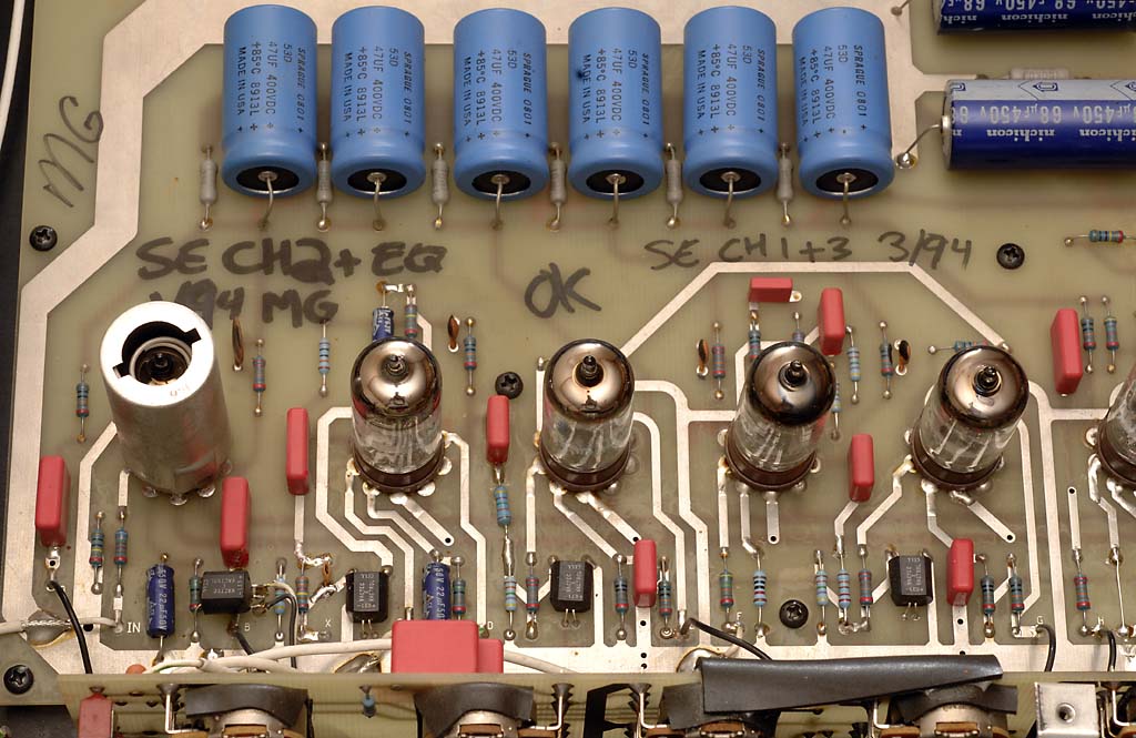

Mi sto chiedendo se la schermatura a "riempimento" della PCB sia davvero utile.... :hummm_1:
gardavo alcune pcb di ampli rinomati per la loro silenziosità...e ne sono tutti privi...
uno su tutti il CAE:
(in allegato il pdf della scheda ultimata senza schermatura)
ampli mark - Copia - Copia-Model.pdf
(61.56 KiB) Scaricato 308 volte

Diciamo che è una cosa che si usa di più in Radio Frequenza
comunque, di solito, male non fa e, come dire, diminuisce l'uso del percloruro ferrico
che quindi può essere usato per più volte
Io comunque ce la metterei, poi vedi tu, effettivamente se le piste sono troppo vicine alla mask in qualche punto particolare del circuito, può essere che l'effetto capacitivo abbia risvolti non desiderati, come pure può essere che mancando il suo effetto di schermo di effetti indesiderati ce ne siano di tipo diverso

sto facendo in modo di metterla solo dove ci sono piste con salti notevoli di voltaggio/impedenza ;)

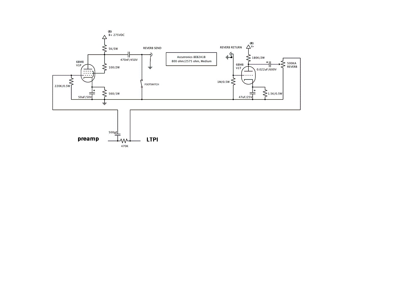

Messaggio da MapleMarco » 23/01/2014, 18:47
allora lo schema dell'engl diventa molto molto papabile!!
in allegato il riverbero al quale pensavo...

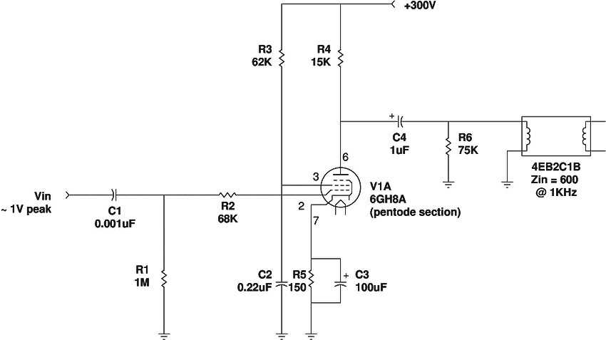

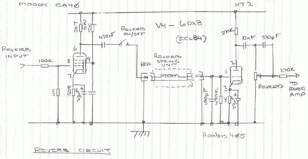

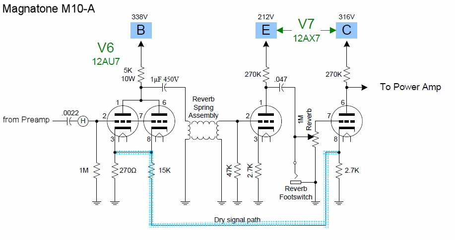

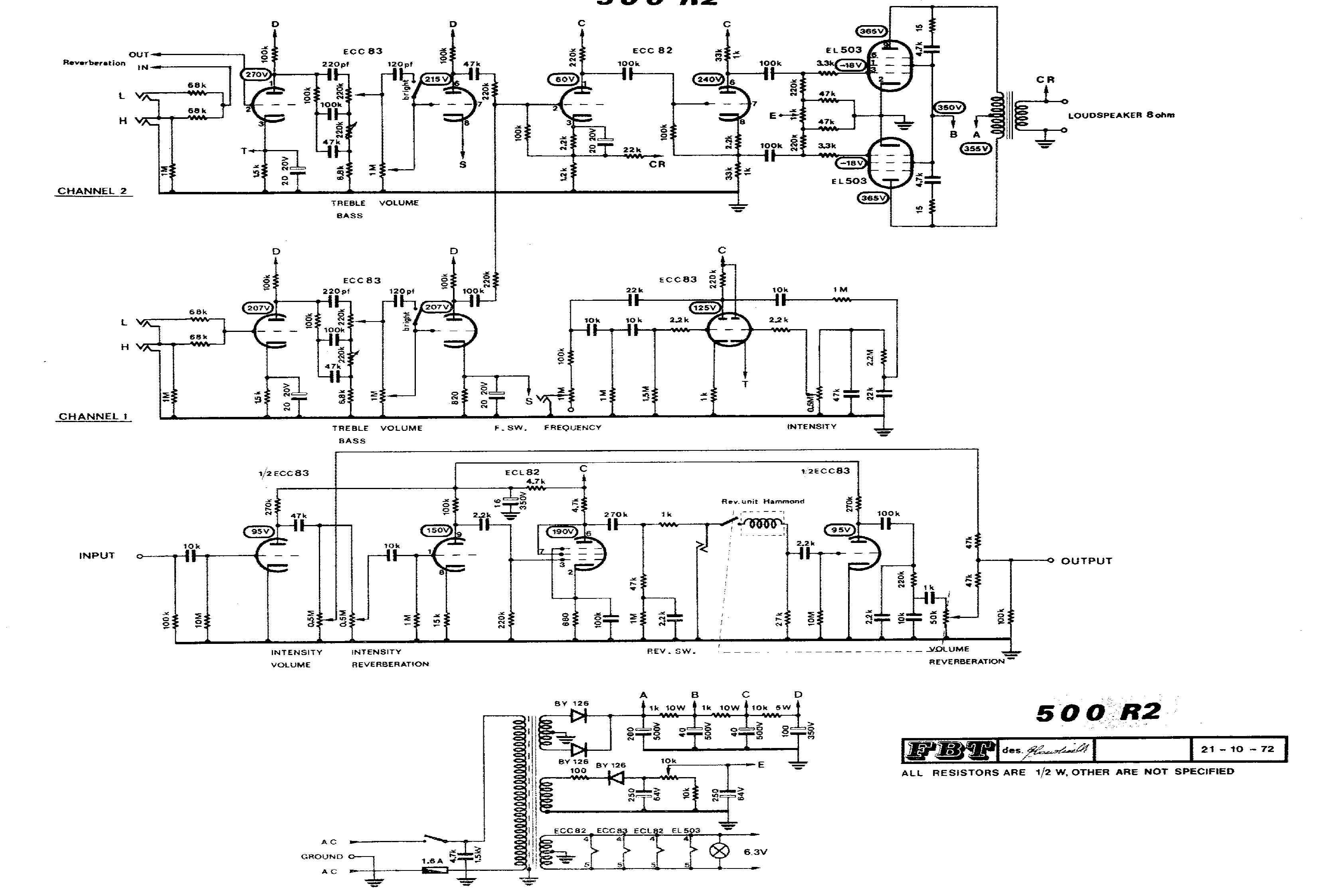

Allora vorresti fare un "one tube reverb"
ci sono molti che si dichiarano soddisfatti di usare un solo triodo per pilotare il reverb
altri preferiscono architetture più standard che consentono di pompare di più il tank
dipende da quello che vuoi come risultato finale
le opzioni per pilotare il tank sono (tramite trasformatore o senza trasformatore)
un solo triodo - un doppio triodo - un pentodo
qui un articolo molto interessante
http://www.channelroadamps.com/articles/reverb_driver/
qui un po' di spiegazioni di Merlin Blencowe
http://www.freewebs.com/valvewizard2/reverbdriver.html

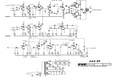

e qui un po di schemi
