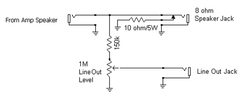

Hey ma che caratteristiche ha questo ampli? Intendo a livello di sound... A quale ampli "conosciuto" assomiglia?
Quasi quasi mi metterei a farlo per smanettare un po' con le valvole eheheh :D
Domanda... ma se si aggiungesse un simulatore di cassa in uscita lo si potrebbe benissimo attaccare al mixer in sala prove no? ed in questo modo avere un "ampli portatile" e non impazzire con gli ampli sempre diversi delle varie sale prove.... (quasi quasi apro un nuovo thread sull'argomento eheh )
Ciao e complimenti! ;)

veramente questo, anche se da solo1W, è un ampli finito e devi entrare in un cono, non puoi entrare in un effetto altrimenti lo fondi. Un simulatore di cassa lo puoi mettere dopo un preamp ma non dopo il finale.

Come dice aledjack è un ampli completo, ma volendo puoi aatenuare l'uscita per ottenere un segnale line-level da dare in pasto al mixer, facendolo passare magari anche per un cab sim
Puoi copiare l'idea dal firezog (schema sotto oltre che nel link:)
Suppongo possa andare bene così com'è (è pensato per il firefly di AX84, ma come potenza siamo abbastanza vicini...)

Per il simulatore di cassa credo sia inutile, basta prendere il segnale direttamente nell'altoparlante in quanto è da 1W@4ohm cioè sono circa 5V in uscita... al massimo lo puoi attenuare un po con un pot da 1k o ancora meglio lo bufferizzi con un semplice opamp e lo attenui e filtri a piacimento...
Insomma potrebbe venirci fuori qualcosa di interessante....
