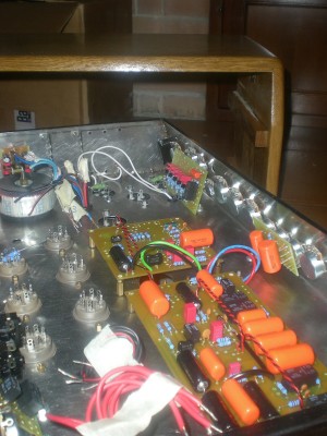

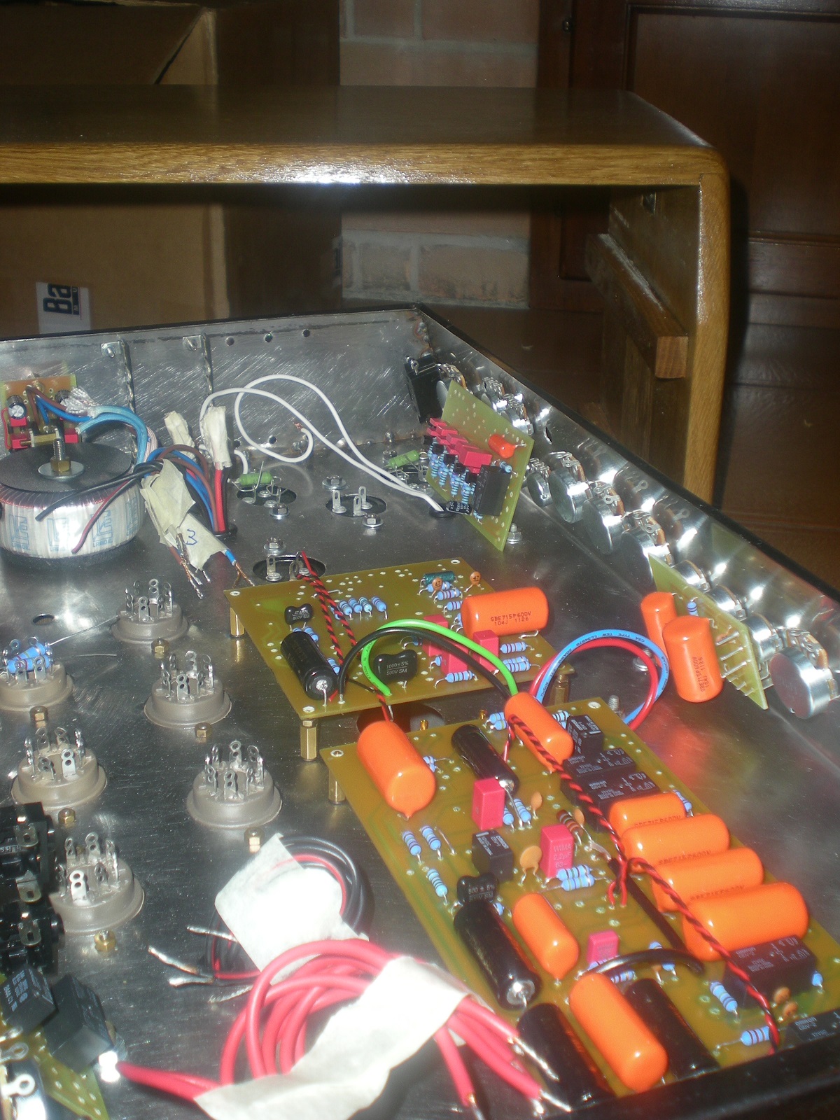

Re: Concentrato Mark, in formato Coliseum!
Ringazio la disponibilità di Pasqua86, che mi ha inciso delle bellissime PCB per questo amp!!
Perdonate il ritardo, ma ho apportato altre modifiche dell'ultimo minuto che mi han obbligato a rifare le schede
sta volta ho chiesto di stamparmi i master su acetato più sottile e sono riuscito ad arrangiarmi...
resta ovviamente impagabile la disponibilità di pasqua
beh, detto questo, eccoci quasi alla fine:

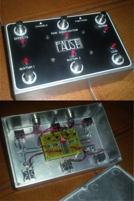

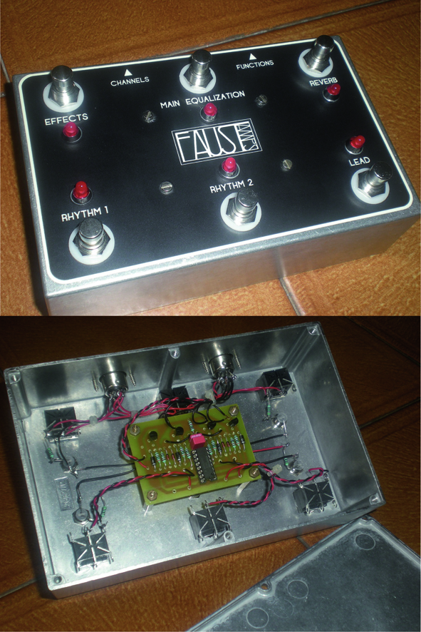

Ed ecco lo switch finito.
Grazie Palombotto per lo schema!!!
