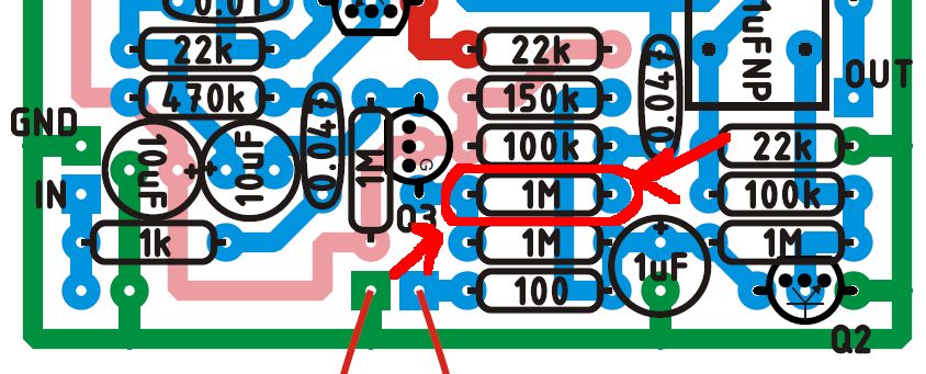

Ho fatto tutte le modifiche proposte nei report build di tonepad... alla fine la ricetta è sostituire la res da 1M tra Gate e Ra con una da 1,8k

Io ho fatto TUTTE le modifiche riportate, ma l'unica che veramente serve è quella che ti ho detto, RA è la resistenza da 150  :cool1:

Ok quindi devo cambiare la resistenza cerchiata in rosso nella foto allegata con una da 1.8 K giusto?
Perdonami se insisto ma non vorrei commettere errori (anche perchè se questo effetto funzionerà sarà il mio primo effetto autocostruito)  :Chit: :Chit:

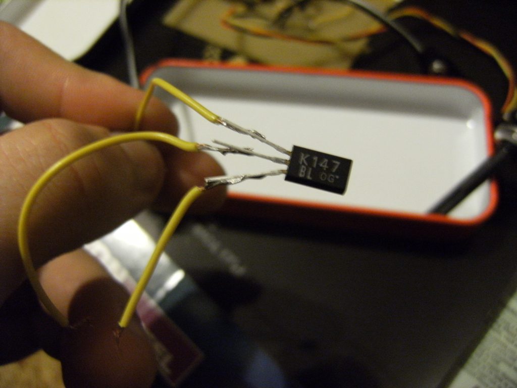

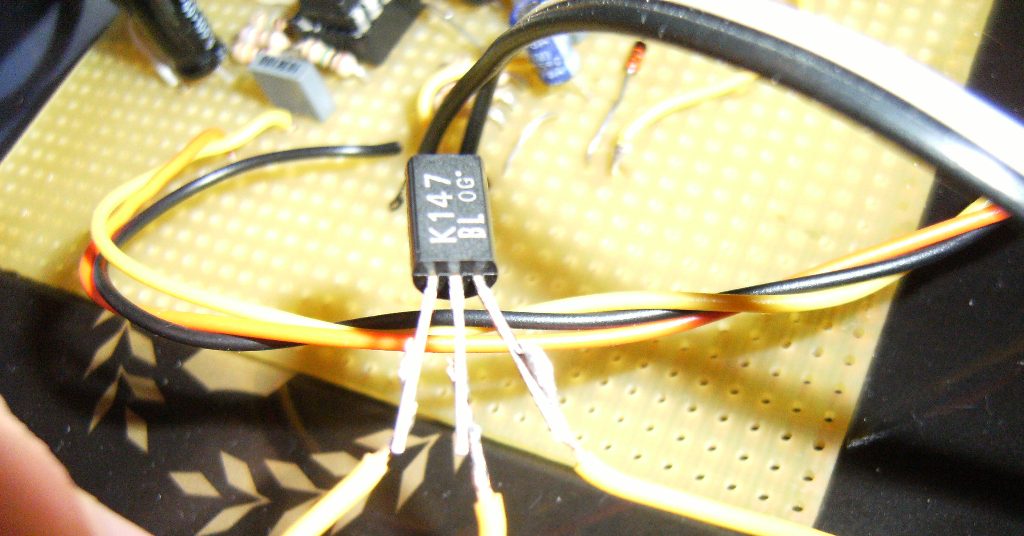

Ragazzi ho preso il 2SK147 ma dal datasheet non riesco a capire bene la pedinatura: il transistor va visto dall'alto o da sotto nella foto in cui si vedono i 3  pin numerati??
http://www.datasheetarchive.com/pdf-dat ... SK147.html
edit: ho provato a mettere il gate (che è l'unico pin che ho riconosciuto perchè stà in mezzo) e poi ho fatto delle prove invertendo di volta in volta il drain e source: in tutti e due casì mi fà solo un disturbo fortissimo (+  di prima) e la chitarra non si sente nemmeno se "violento" le corde....inoltre ruotando il potenziometro non cambia nulla..
per la cronaca il fet è questo:
Ultima modifica di dany92 il 19/01/2009, 21:09, modificato 1 volta in totale.

La resistenza che devi cambiare è quella sotto rispetto a quella che hai cerchiato!
E' lo stesso difetto che faceva a me!
Mentre per il datasheet devi ragionare come se fosse visto da sotto.

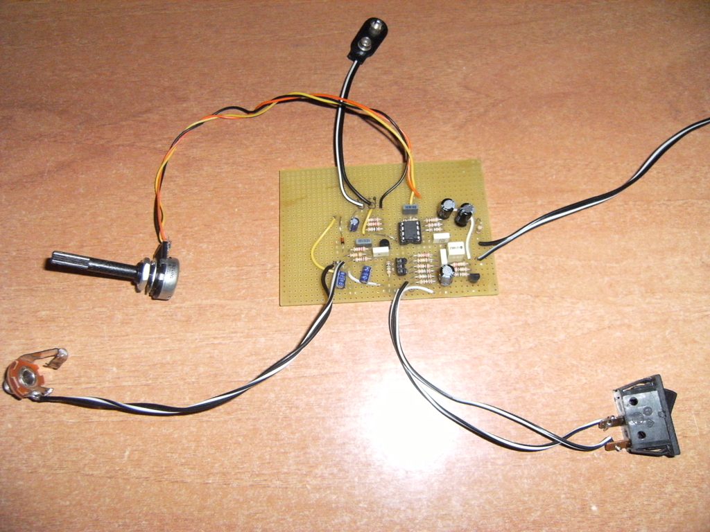

allora mario ho appena cambiato la res sotto quella cerchiata con una da 1.8K e sistemato il transistor: sempre lo stesso problema. Si sente il disturbo di massa e se suono la chitarra non succede nulla. non so cosa possa essere  :twi: :twi: :twi: :muro: :pardon1:

eh lo so però ieri avevo già controllato un paio di volte. Intanto ti posto le tensioni del TL072 così magari se ti và le confrontiamo (riferite a massa):
pin1:  4,25 V
pin2:  2.93 V
pin3:  0.94 V
pin4:  0 V
pin5:  3.02 V
pin6:  4.53 V
pin7:  4.53 V
pin8:  9.06 V
Al pin centrale del fet ke tensione c'è??

Scusa ma sei sicuro che il transistor sia "a posto"? hai prvato con un audio probe a vedere che non sia proprio lì il problema? e se non è lì magari tracciando il segnale audio vedi il punto in cui sparisce e si possono azzardare delle soluzioni.
dany92 ha scritto: mi avete abbandonato.. :wacho:  :hummm_1: :'( grazie lo stesso
Purtroppo il debug di un pedale "a distanza" non è la cosa più semplice del mondo, i consigli fissi sono sempre quelli: ricontrollare ricontrollare e ricontrollare, audio probe , audio probe e...ancora audio probe. Poi magari il problema è a monte: collegamenti ai jack sbagliati , massa non collegata bene.....

Comunque per quanto riguarda il pedale: avevo notato che c'era un problema direttamente nell'in del circuito :la res da 470k era saldata oltre che al diodo anche con la res da 22k ma ho risolto ed ora le saldature sono ok. A monte ho ricontrollato e non c'è nessun problema: massa ok, collegamtni jack e batteria ok. Per quanto riguarda invece l'audio probe non lo possiedo e non ho capito come costruirlo...
ps: faccio presente che avendo un solo cavo jack mono ho utilizzato nel collegamento tra l'effetto e l'ampli un normale cavo audio stereo con dei riduttori per l'ingresso a 3.5mm..non vorrei che il problema sia lì ma ho provato a collegare la chitarra all'ampli con questo cavo e suona normalmente.
