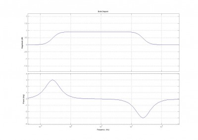

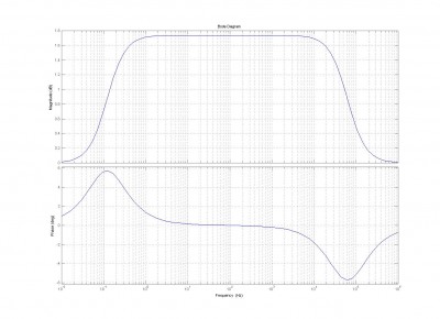

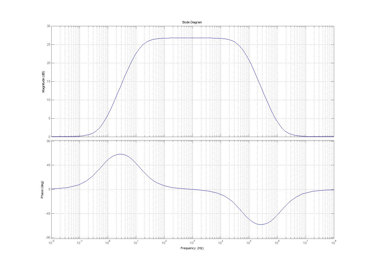

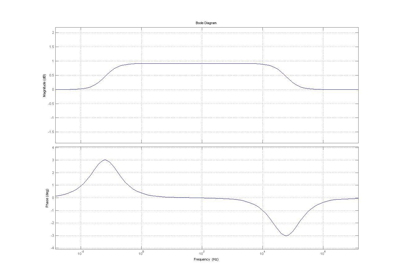

Scusate, ma non ho resistito. Ho plottato le risposte del solo ramo invertente dell'opamp (C5,C6,R8,R9,R13). Ecco cosa salta fuori:
Pot a 0
Pot a 250K
Pot a 500K
In pratica a meno della tensione di offset, la tensione imposta sul morsetto invertente dall'opamp (che è quella sul morsetto non invertente), avviene quel guadagno della madonna (ecco xkè il microamp urla :ohhh: )
Con questi si capisce un po' meglio come lavora...no?

e non potevi dirlo prima :face_green: :mang: io stavo lì a scervellarmi :muro: con le formule e tu con tre disegnini hai risolto tutto :lol1:
bravo Fix :numb1: che programma hai usato per ottenere i grafici???

Matlab :numb1:
Crei le funzioni di trasferimento per ogni C (l'impedenza corrispondente - la jw in frequenza corrisponde alla s in Trasformata di Laplace). Poi il resto è uno scherzo: parallelo fra R e C, serie di pot C ed R, formula di un non invertente, bode e via.

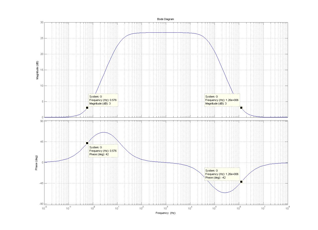

Non avevo nulla di meglio da fare ed ho rifatto il grafico con una scala più consona il grafico con pot a 500K.
Inoltre ho inserito dei bellissimi datatip a 3dB nel grafico col pot a 0.
