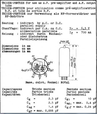

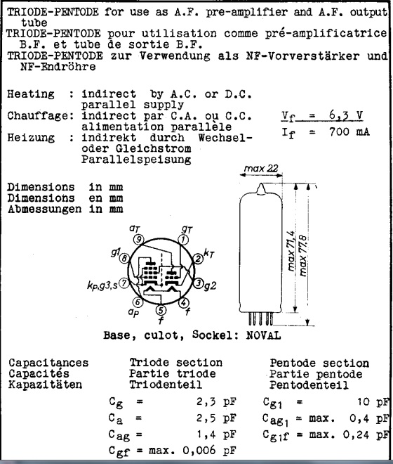

Queste sono le finali che ho utilizzato...sono un pentodo+triodo,in pratica una EL84 e mezza ECC83 messe assieme...configurandole in push-pull si fanno da phase inverter da sole (figo vero?) e (correggetemi se sbaglio) posso alimentarle sia in A.C che in D.C. che mi è indifferente...giusto?
