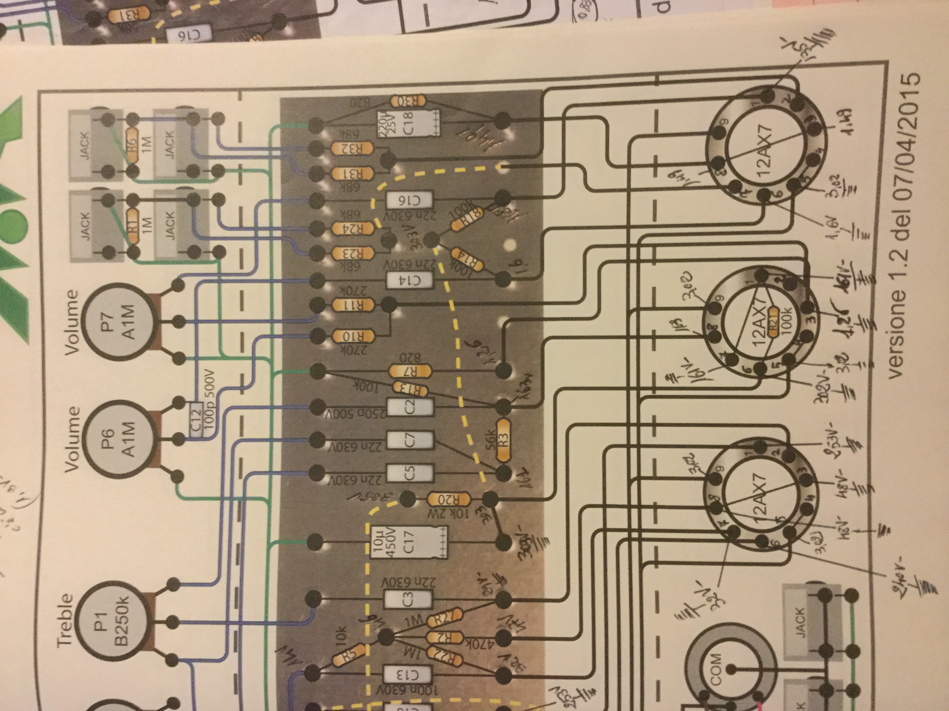

Ragazzi, tutto bene, le tensioni sono tutt entro i valori limite indicati entro tolleranze.
Purtroppo l’unica reazione che non è regolare e al pin 6 della v1 (12ay7).
Mi ritrovo 1,65v.
È incredibile, ho 303v. Nel punto dove convergono le R14 e R18. Secondo il layout che ho seguito. Comunque lo allego.
Il risultato è che ho un suono brutto e debole che graccheggia.
Saluti

Messaggio da alexradium » 04/03/2018, 16:57
prova a cambiare valvola altrimenti sono le resistenze di anodo o catodo

Allora per il problema delle tensioni, ho sostituito gli zoccoli delle preamplificatrici, con Belton, poi ho sostituito sia la 12ay7 che le 12Ax7. Come per incanto tutto ha funzionato. Probabilmente era una delle valvole.

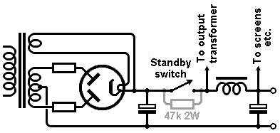

Re: Valori di riferimento tensioni 5F6A bassman
Messaggio da Kagliostro » 28/04/2018, 8:29
Tra i poli dello switch non è che sia una misura usuale da farsi
comunque a switch aperto dopo di lui (tra "uscita" switch e massa) dovresti misurare ZERO
se non misuri zero allora c'è qualcosa di sbagliato (anche se difficile potrebbe anche essere uno switch malfunzionante)
prova a staccare fisicamente lo switch, se poi dando tensione misuri ancora anodica sul primo nodo dei filtri, allora hai da qualche parte
un problema, se invece non misuri nulla allora lo switch dovrebbe essere lui il responsabile ......... non è che in parallelo allo switch
hai collegato una resistenza (vedi consigli di Merlin http://www.valvewizard.co.uk/standby.html)
Standby w resistor 01.jpg (20.88 KiB) Visto 9705 volte
Se usi un valore troppo basso per quella resistenza, ti ritrovi l'ampli che potrebbe anche emettere dei suoni (anche se bassi di volume)

Messaggio da Jazzguitar » 29/04/2018, 14:33
Buongiorno K,
Allora: ho sostituito lo switch, come per magia tutto ha funzionato per bene, silenziosissimo, e tensione da un lato 0.
