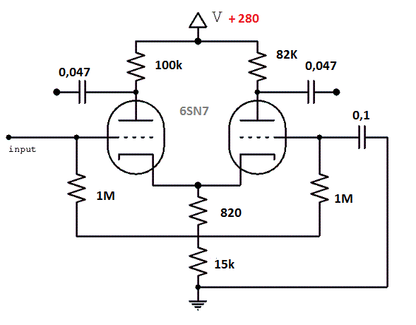

Ragazzi cerco indicazioni per usare una 6SN7 come P.I. in un piccolo ampli PP 6v6. E' un vecchio Magnatone cannibbalizzato, dato che ne ho una volevo intanto montarlo per verificare il resto dei pezzi rimasti.

Messaggio da Angus Young » 10/09/2012, 16:48
Che dite? Può andare?
Re: 6SN7 come Phase Inverter
Messaggio da Hades » 10/09/2012, 17:04
In linea di massima e' OK, io pero' prima proverei 470ohm/10k come sulle PI con 12AU7...
Prova entrambe le configurazioni e scegli!

Sulla P.I. ho poche nozioni. Cosa cambierebbe?
Messaggio da robi » 10/09/2012, 17:25
Quella configurazione è più tipica per la 12ax7 che non la 12au7, io proverei alzando il bias e riducendo il gain con qualcosa tipo 39k e 47k sugli anodi. A che tensioni la alimenti?

Robi infatti non ho trovato molto sulla 12au7. La tensione anodica è quella indicata, circa 280 Volt con rettifica a tubo.
Ok allora abbasso le R sugli anodi. Appena provo vi faccio sapere.

Quindi quello schema lo hai disegnato tu? Sarà un ampli senza feedback e senza presence?
Che finali utilizzerai? Fixed o cathode bias? Fine interrogatorio. :face_green:
