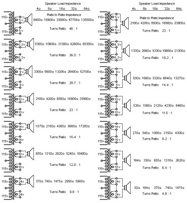

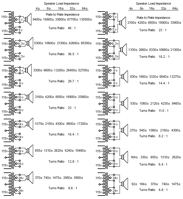

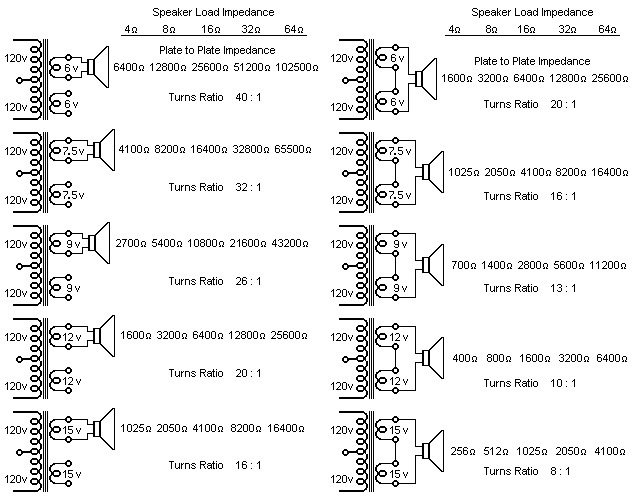

Se a qualcuno venisse in mente di sperimentare un po' con dei toroidali (e non) da alimentazione per vedere come se la cavano
ad essere usati come TU, ecco due tabelline riepilogative

Se le lamine ci sono, le tabelle sono prese da un sito dove si fa riferimento all'uso di trasformatori toroidali
in ogni caso la cosa si può provare sia con i toroidali che con trasformatori con lamine
le E e le I si mettono raggruppate nei TU per ampli SE, non lo si fa in quelli per PP

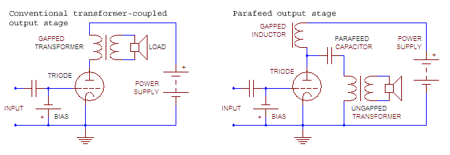

Domanda ignorantissima... a questo punto perchè non disaccoppiare con un condensatore e usare uno dei due secondari del trasformatore come induttore?? :face_green: :face_green:
Re: Per coloro cui venisse in mente di provare dei TA come T
Messaggio da Kagliostro » 22/07/2014, 19:05
In effetti ho visto usare un cap per disacoppiare la DC di un SE da un toroidale
http://www.diegobarone.it/Valvolozzo.htm
l'uso di un secondo avvolgimento come induttore ..... sì, somiglia molto a certe soluzioni addottate in passato
(vedi il tread da vecchia radio a testatina di Pasqua86), ma nel nostro caso l'induttanza data dall'avvolgimento
sarebbe molto bassa, di conseguenza non so al lato pratico se potrebbe essere incisiva
