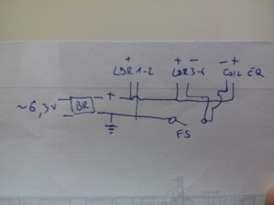

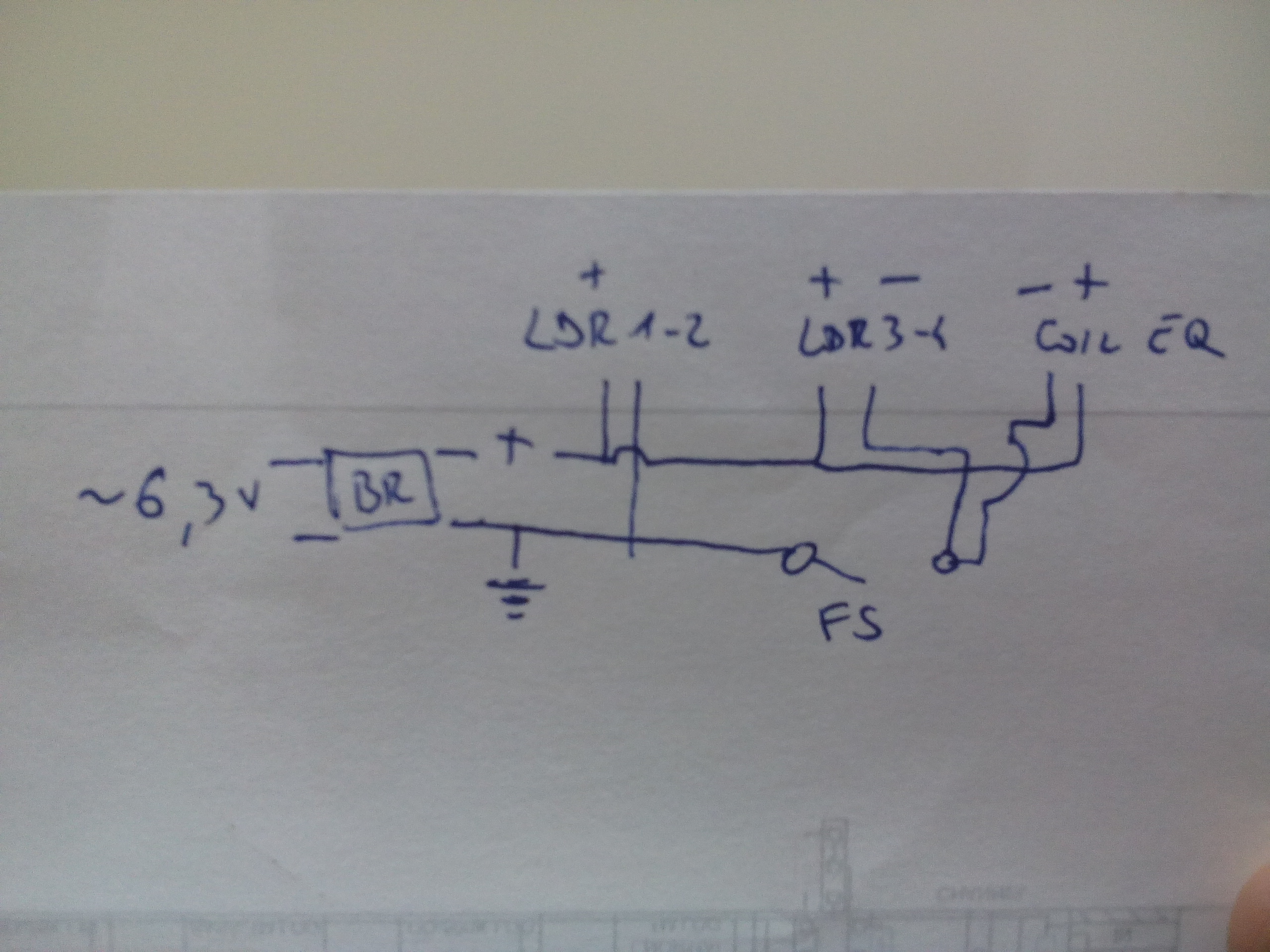

Ho trovato la mod per la doppia EQ la quale devia il segnale in ingresso su uno o l'altro tonestack e l'uscita in comune...per scambiare il segnale in ingresso avevo pensato a un relè ad 1 scambio che si attivi contemporanente agli LDR dedicati al canale leader...può funzionare questa configurazione che ho pensato?

Si ma lo schema originale utilizza altri 2 LDR a mio parere "molto" costosi e poco comuni...lo schema dice di deviare il segnale su un tone stack o l'altro e io volevo farlo via relè...detto questo la configurazione che ho postato sopra può funzionare?o semplicemente mi arrendo agli LDR?
Re: SLO100 chiarimenti prima di iniziare
Messaggio da MapleMarco » 20/08/2014, 0:25
in quello che hai disegnato tu però LRD1 e 2 sono sempre accesi :hummm_1:
lo switch SLO è un pelo diverso, guardalo con più attenzione.
detto questo, se vuoi usare un relay, a sto punto usa tutti relay! ti conviene e il risultato è lo stesso...
LDR = Omron G5V1 in parallelo ad una resistenza da 4M7 o 5M.... più o meno :face_green:

Troppo tardi...ho già completato la PCB...il dubbio priciple era lo 0 del relè che aggiungerei che non interferisca con gli LDR tutto qui
