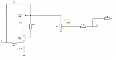

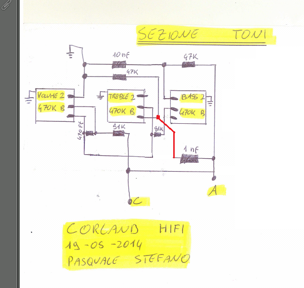

ho buttato giù uno schizzo del controllo toni di un canale
sono un po' perplesso, non mi ricorda circuiti "standard", ma questo non vuol dire nulla, può essere che dipenda da come l'ho disegnato o dall'uso di un circuito non standardizzato
Potresti verificare il tuo layout del controllo toni con il circuito reale ? Così, giusto per essere sicuri, non occorre che tu verifichi tutti e due i canali, basta uno, tanto dovrebbero essere uguali, a parte un cap
Sei sicuro di aver messo le scritte Bass e Treble sui pot corretti ?

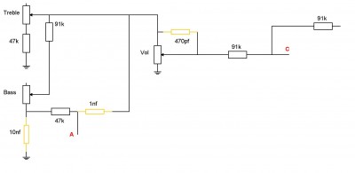

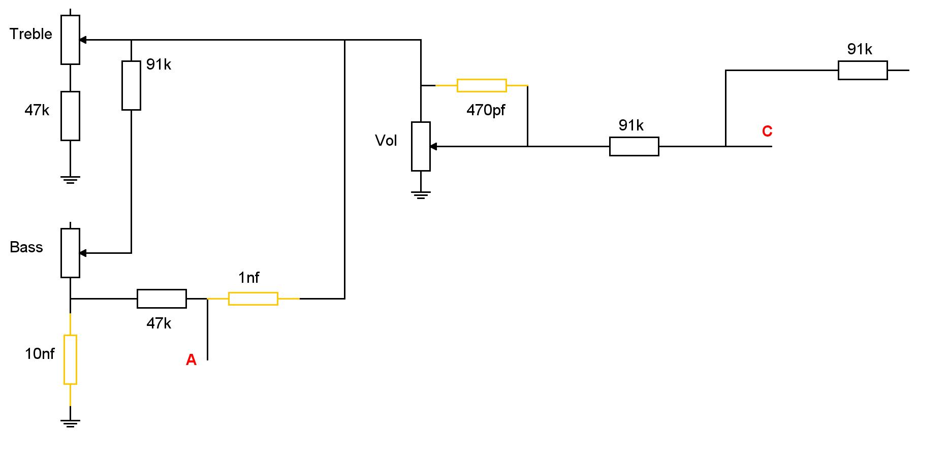

Post Accorpato
In effetti, disegnandolo in modo diverso si può vedere che si tratta di due filtri separati, uno per gli alti ed uno per i bassi
solo che, se non sono del tutto fuso, mi sembrerebbe che le scritte Treble e Bass andrebbero scambiate di posizione tra di loro .....
Vorrei proprio che tu mi verificassi il layout che hai disegnato con il circuito reale
Magari, se dopo la prova "su strada" i controlli non ti soddisfano, si potrebbe pensare di provare altre configurazioni

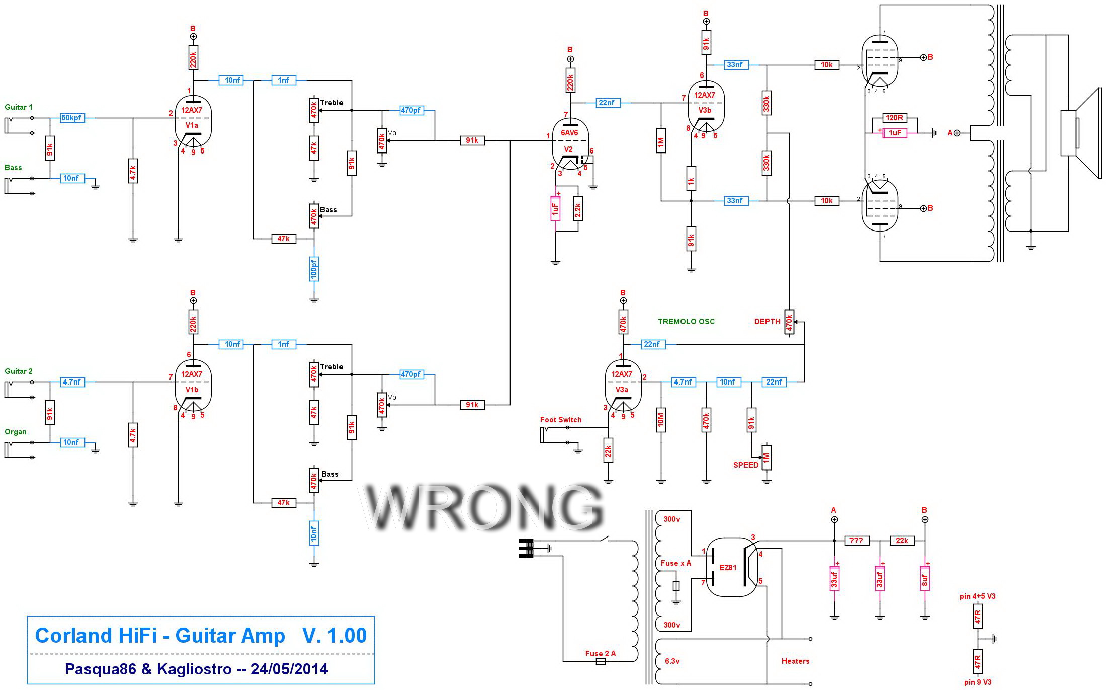

Messaggio da Kagliostro » 24/05/2014, 17:07
Ecco lo schema
Resta da vedere il valore della res sul filtro e poi, se fosse stato sul CT dei filamenti, 3A di fusibile mi potevano anche stare bene, sul CT dell'anodica .............. NO
Ah, controlla le scritte sui pot dei controlli tono
:ciao: :ciao:
p.s.: Mi piacerebbe avere un po' di tensioni da segnare sullo schema ed i valori di impedenza dei due TU
Il collegamento a massa dei pin 5 e 6 della 6AV6 è una "licenza poetica"

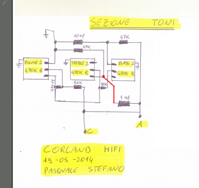

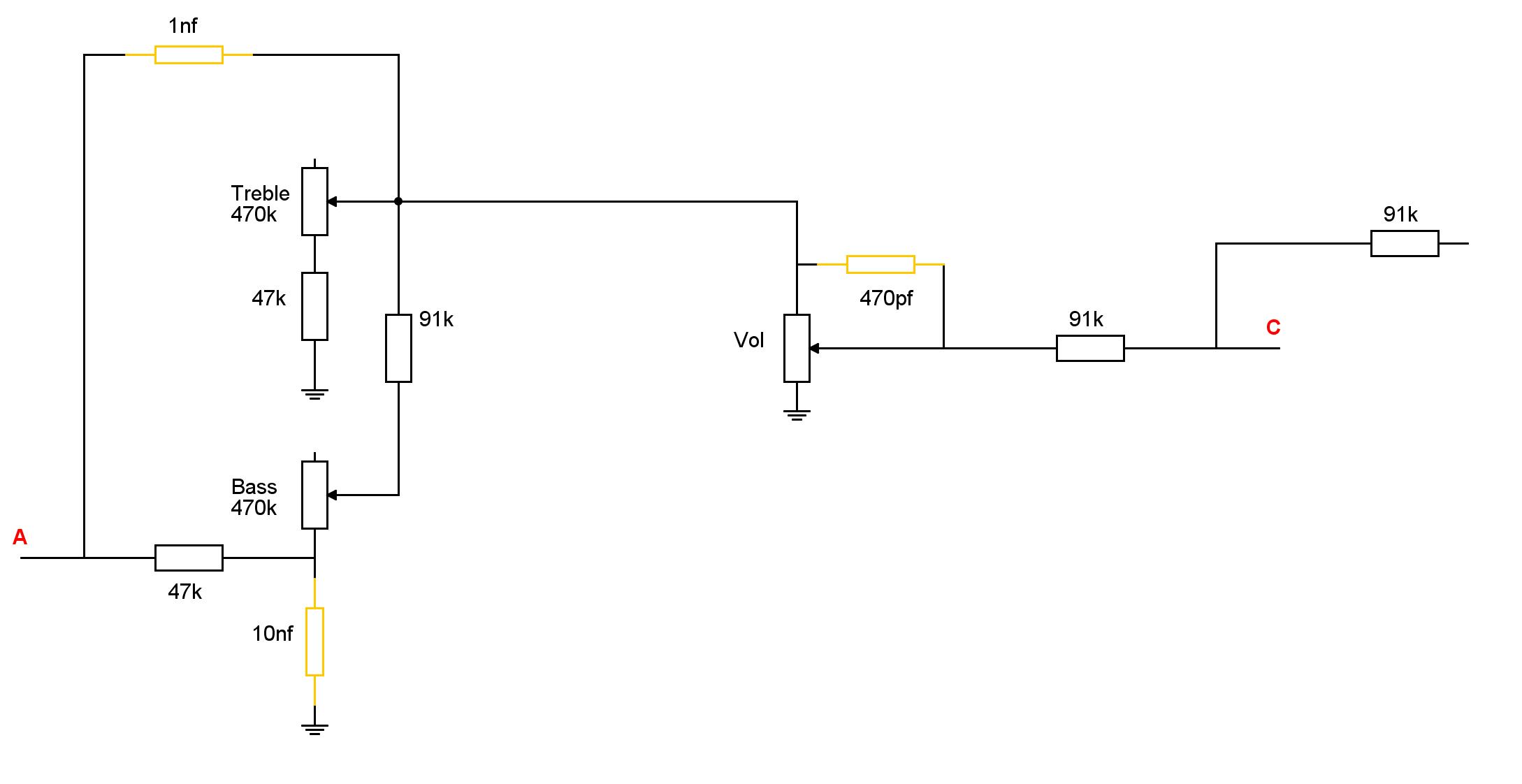

Eccomi qua,
allora, vediamo un attimo:
Per quanto riguarda i toni:
1) K, grazie di avermelo fatto notare, purtroppo ho trascritto una castroneria, sullo schema,
allego quindi la correzione che vale per entrambi i canali. :muro: :mang: :mart:
2) Altra cosa, per quanto riguarda l'unico condensatore che differiva, da un canale all' altro, ho controllato meglio, sono invece identici, e misurano 10nF entrambi.
3) Ho controllato anche le scritte sui potenziometri, dei toni e dei volumi, ebbene sono tutti da 470K (secondo me quel lontano giorno solo quelli aveva a casa :lol1: )
La res sul filtro, secondo me potrebbe andare bene da 1K , oppure da 4,7K come misurava col tester...vedremo in seguito, ma non penso di sbagliare di parecchio :hummm_1:
Avevo notato poi anc'io Il valore del fusibile presente sull' anodica...secondo me dovrebbe essere da 300 mA, non di più in quanto non penso che quel TA eroghi più corrente , :numb1:
Domani in ogni caso la misuro così ci togliamo ogni dubbio, e provvedo anche a calcolare i valori di impedenza dei TU
:numb1:

@ Pasquale
Bene che hai corretto il layout dei toni ed hai verificato il valore dei cap, quando torno da Longarone (Piccola Fiera + Mercatino) vedo di sistemare lo schema
Per il discorso scritte sui potenziometri, non intendevo i 470k, intendevo Treble e Bass, non è che per caso hai scritto Bass sul pot del Treble e Treble sul pot Bass ? (parlo del layout che hai disegnato)
Per il valore della res, per adesso consideriamolo da 4.7k (mettine una di cicciottella o corri il rischio che si surriscaldi anche la nuova), a mettere quella da 1k siamo sempre in tempo, dopo, se le tensioni risultassero troppo basse
Allora considero il fusibile da 300mA (ma forse ce ne starebbe anche uno un po' più piccolo)
Bene, misura tensioni e calcola le impedenze (per scrupolo verificherei tutti e due i TU, tanto per non avere brutte sorprese)
