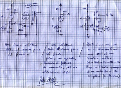

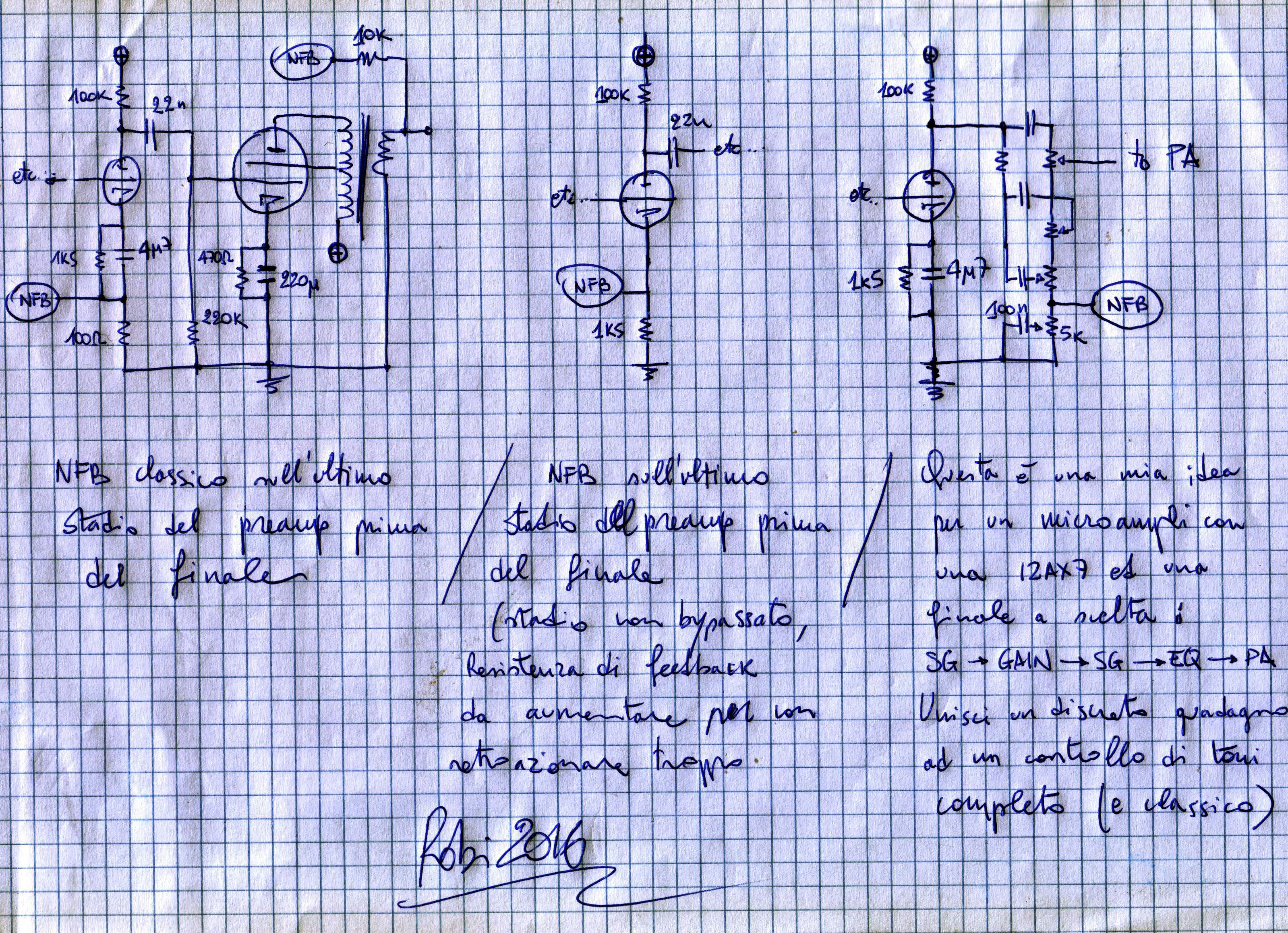

Ciao, questi qui sotto sono i primi tre metodi che mi sono0 venuti in mente per il NFB, schizzati su carta da formaggio.
Per il guadagno effettivo tieni conto del guadagno di tutto quello che c'è in mezzo: copiare i valori di una slo o di un 2203 non va bene. A volte vedo gli stessi valori sui 50 ed i 100W PP, non va bene neppure quello.

Re: La Phase Inverter: Presence, Depth, Focus e Dampening
Messaggio da Kagliostro » 10/10/2016, 23:07
Opzione n. 3 interessante
sicuramente da provare
