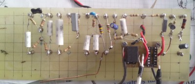

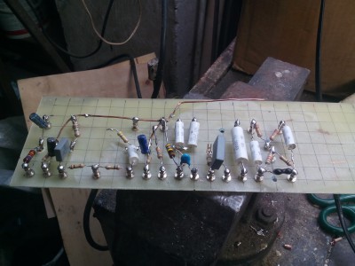

Nel mio immaginario era piú ordinata,questa comunque è la board point-to-point,mancano i relè che avranno una piccola PCB dedicata
Re: modifica jubilee 2550
Messaggio da MapleMarco » 21/04/2015, 15:47
se pieghi i componenti con una pinzatta rendendo i tratti più rettilinei...già apparirà tutto più ordinato! :numb1:

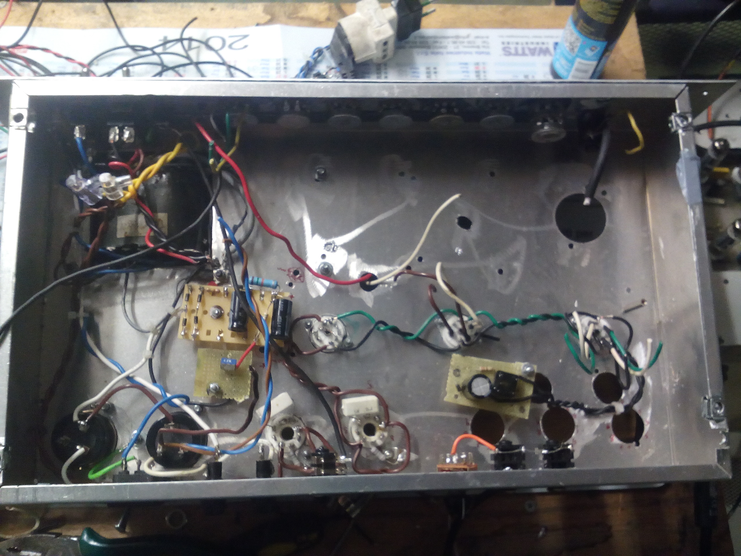

Questa è pressocche la scheda con anche i 2 rele,credo di essere stato abbastanza ordinato

Restauro iniziato!! :ok_1:

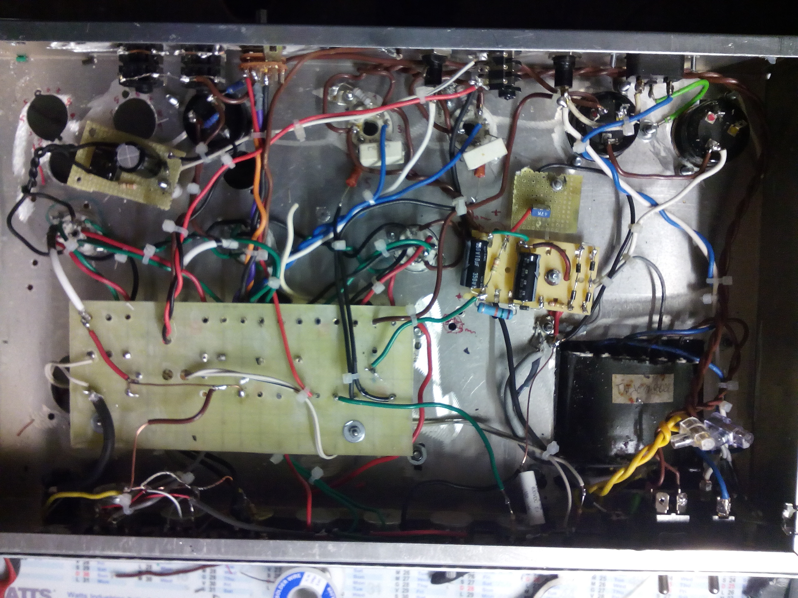

Eccolo qui!praticamente ultimato!con un po di fortuna domani faccio gli ultimi collegamenti e qualche test!mi sembra discretamente ordinato sta volta :ok_1:
Messaggio da MapleMarco » 02/05/2015, 1:30
non voglio fare il guasta feste...ma ti assicuro che un pò alla volta diventerai molto più ordinato :lol1:
facci sapere come va!! :numb1:

Ebbene, signori, FUNZIONA!!!,al primo tentativo :ok_1: :ok_1: ed entrambi i canali!non avendo chitarre ci ho infilato l'mp3 e suonava...forte!!! :) le tensioni sono 476V continui senza valvole...ho solo 2 dubbi :
Il bias è a 22.2 mA col trimmer al massimo (da47K)
I cavi dell alimentazione dei rele sono microfonici (ma forse non li ho messi a massa dopo la rettifica
