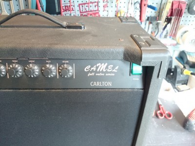

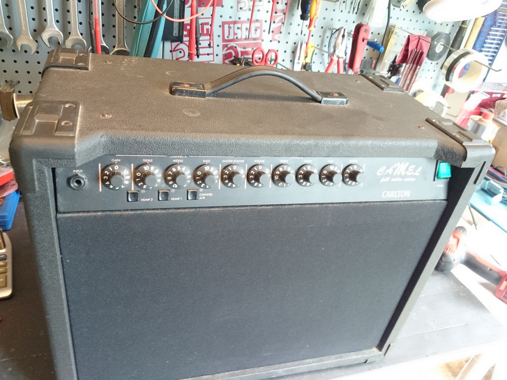

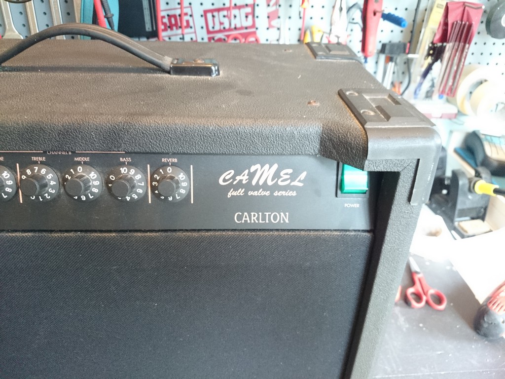

Salve a tutti.
Ho deciso di aprire un tread apposito per non generare confusione dato che su questo combettino vanno in giro parecchie voci false e si sa poco e nulla. Di conseguenza alcune info dell'altro tread non erano esatte perchè mi avevano informato male.
...Purtroppo non ho saputo resistere: appena appogiato sul tavolo le mie mani sono andate automaticamente sui cacciaviti e chiavi a brugola! Non l'ho neanche acceso prima, l'ho subito sezionato ! :face_green: ...Malattia da Diyer :mart:

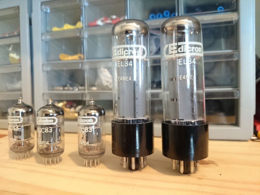

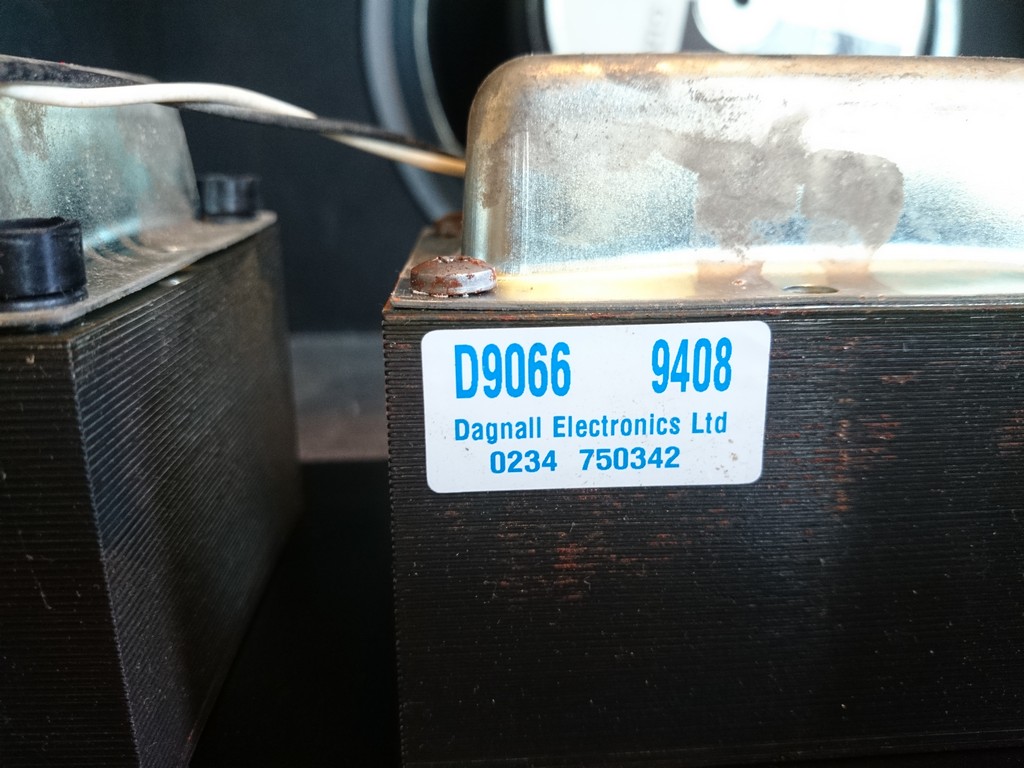

Partiamo subito dal fatto che NON è un 100 W ma un 50 W. Anche se non è scritto da nessuna parte basta notare le 2 EL34 di finali. Quindi sfatiamo questo mito soggettivo dovuto molto probabilmente all'udito e alla GAS di qualche tizio che lo aveva per le mani prima di me.
Abbiamo 3 valvole ecc83 e 2 El34 EDICRON ( ...qualcuno le ha mai sondate a fondo o le conosce un pò ? Girano voci contraddittorie in merito ), un riverbero a molla Accutronics, un bel cono Celestion G12H - 100 ( che solo lui vale il prezzo dell'intero ampli! E' l'antenato del G12K-100. Pare che la serie "H" spacchi di brutto ed è MOOOLTO apprezzata in territorio metal ed higain ), send e return ( quasi sicuramente digitale ), 2 ingressi footswitch a jack per comandare il cambio canale e "hump 1 / 2" ( probabilmente voci diverse selezionabili sia sul clean che sul lead ).
I trasformatori sono "dagnall electronics ltd", che non conosco ma ho appena guardato in rete e non mi sembrano malvagi. Tramite i contatti del sito del produttore, dovrei riuscire a risalire alle specifiche tecniche dato che ora sono fuori produzione.
Ho sempre poco tempo e per ora non ho potuto provarlo, ma ho fatto qualche foto:

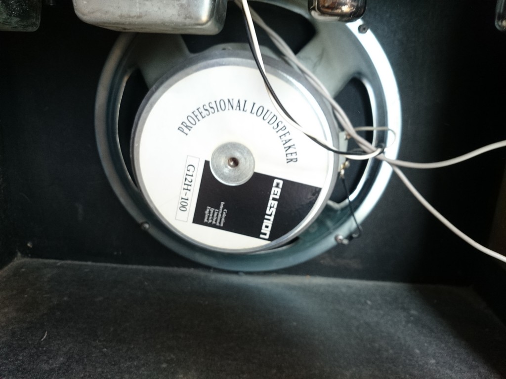

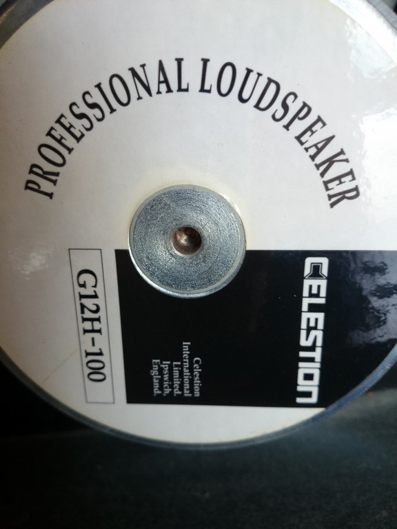

Tolti i legni che ostruivano molto la vista del cono, quando ho letto bene la sigla del Celestion mi è venuto un tuffo al cuore:

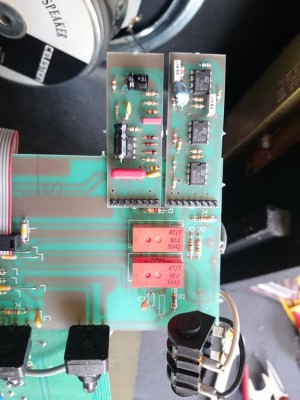

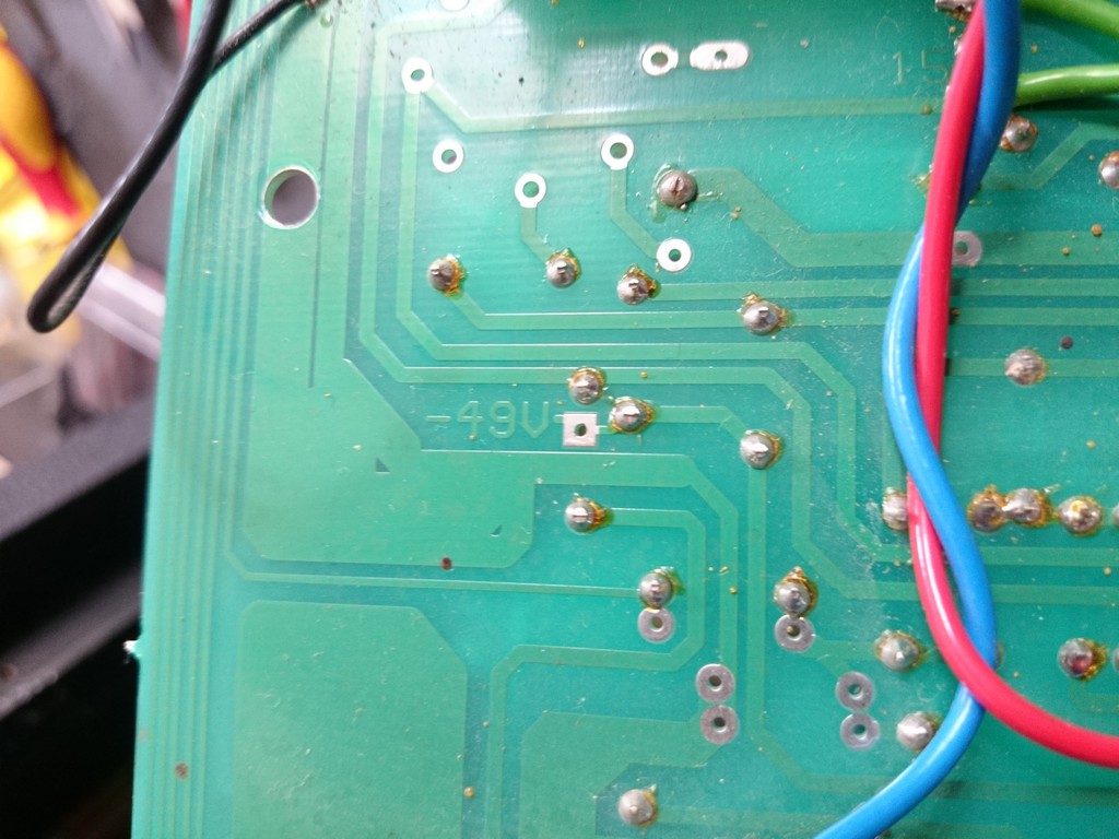

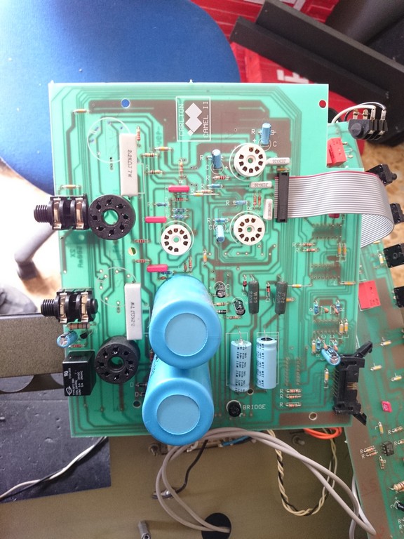

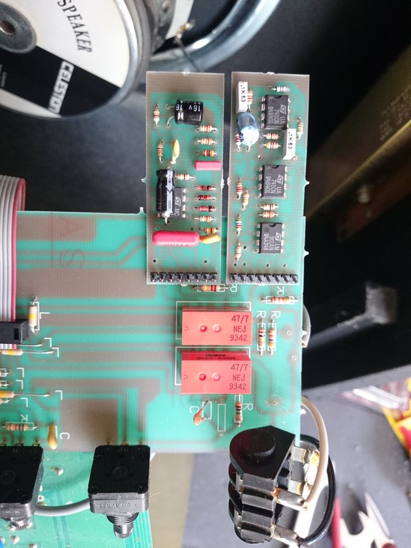

Inutile dire che la presenza di tutti questi integrati mi fa storcere parecchio il naso, ma sono curioso di studiare per bene quelle basettine composte da operazionali poste proprio dopo l'entrata del segnale. Qualcosa mi dice che forse sono proprio quelle a far cambiare "voce" timbrica tramite gli "HUMP" selezionabili. Da notare che non è presente lo stand by. Forse è presente un circuitino di mute ritardato da un relè + operazionale; non mi stupirei di trovarcelo. Ho notato anche un " - 49 V " scritto proprio su pcboard, quindi credo proprio che sia fixed bias.

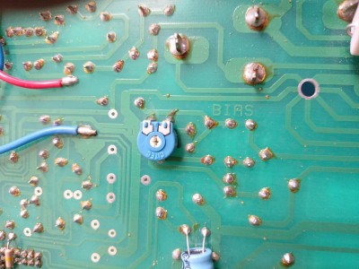

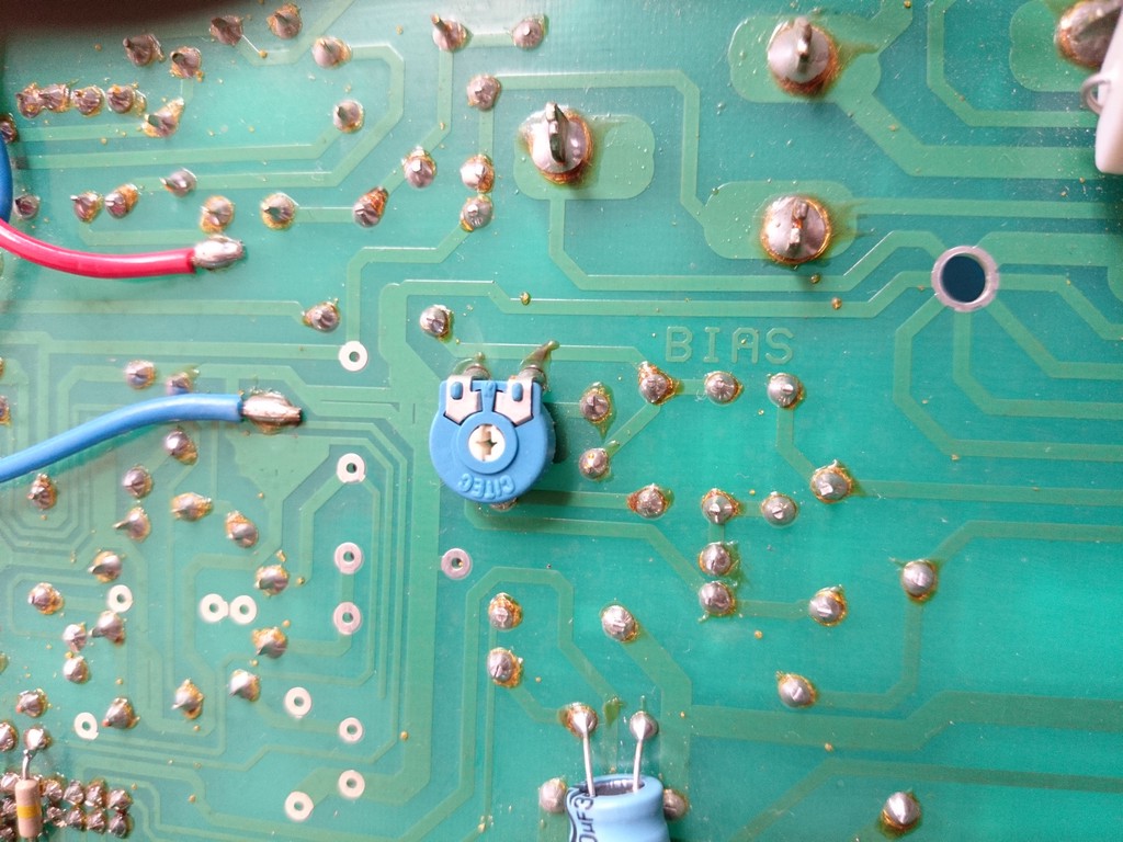

Interessante la presenza di un trimmerino posto sotto la pcboard per la taratura del bias e la possibilità di ampliare la scheda con altre 2 valvole finali. Ovviamente con i relativi dimensionamenti circuitali e lo studio approfondito dello schema che si potrebbe creare.

...Capisco. Ok, lasciamocela come possibile futura mod tenendo bene a mente i problemi a cui dovrei far fronte e il possibile compromesso da adottare. Mi sto studiando un pò il circuito ed è interessante.
Gli "hump" 1 e 2 fanno una specie di boost + taglio di frequenze prima di entrare in griglia controllo del primo stadio. Ho notato un fusibile di protezione sui catodi delle finali da 500 mA RAPIDO e non ritardato. Non dovrebbe essere il contrario?
Una pecca che mi ha deluso molto ma che allo stesso tempo ubriaca la mia mente malata che ha sempre fame di mods, è che non viene sfruttato l'ultimo triodo della v2!
...perchè????!!!!!!????
Un bel catathod follower prima del tonestack era immorale mettercelo ??? Oppure uno stadio di ingresso con 2 triodi in parallelo tipo "spitfire" era chiedere troppo?
Mah! Sempre osservando il circuito credo di aver trovato il relè che si occupa del muting ritardato per l'anodica. Inoltre sia il riverbero che il send e return sono fatti con operazionali. Scelta che non condivido sul send e return ma che può essere ampiamente discussa e valutata.
Il circuito di switching ci rinuncio anche solo a gauardarlo in quanto io e gli operazionali / transistor non andiamo per niente d'accordo. Non so quale possa essere la logica che fa eccitare i relè di scambio ma credo di capire come essi intervengono e a quale scopo. Le tracce sulla pcboard sono abbastanza visibili e permettono una buona analisi dei tragitti.
...spero di riuscire ad abbozzare una sorta di schema e che i più esperti di me potranno fare un riscontro dalle foto. Non sarebbe male metterlo a disposizione di tutti, penso.

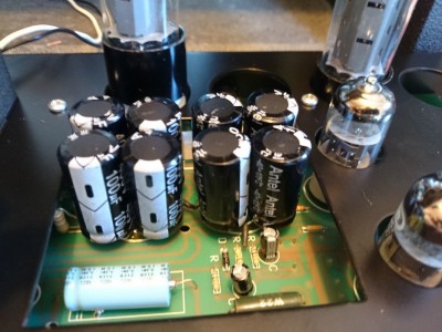

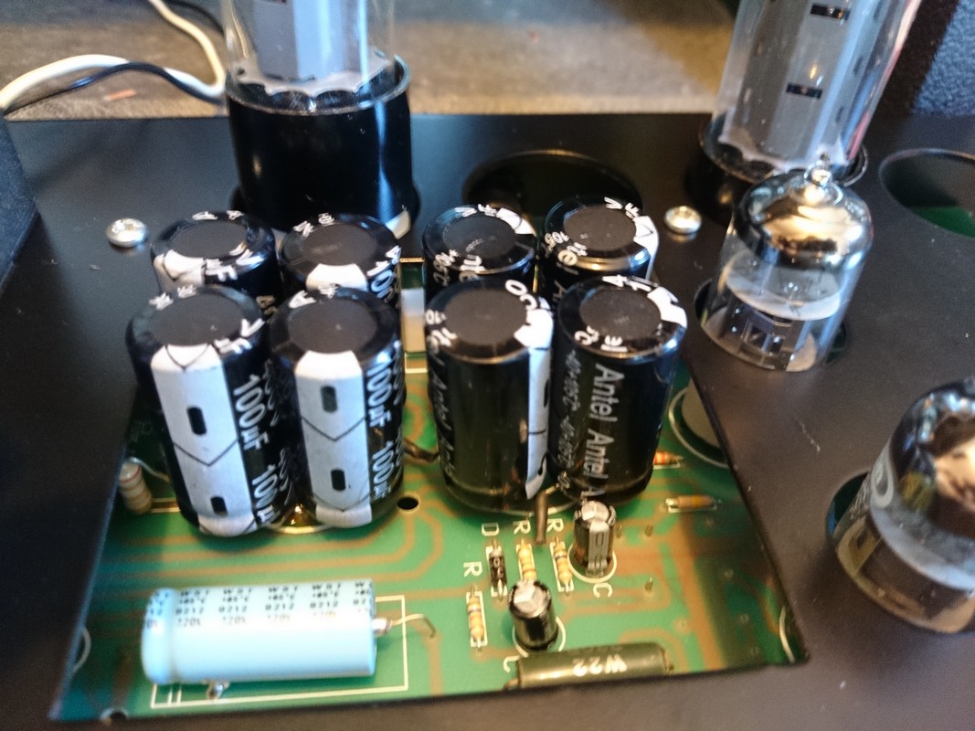

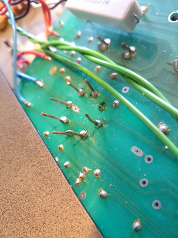

Con mia grande sorpresa quando ho provato ad attaccarlo e sentirlo, l'ampli era muto !!!! I furbi sono sempre dietro l'angolo, ragazzi! :mang: :mang: :mang:
Dopo mezzo calendario avevo solo due scelte da fare: 1 - riportare l'ampli indietro e farmi ridare i soldi. 2 - tenermelo e risolvere il possibile problema. Se uno o dei trasformatori non era andato, cmq credo che sia un'ottimo acquisto in termini di pezzi, quindi mi sono dato da fare e l'ho riportato in vita! :ok_1: :lol1: :lol1:

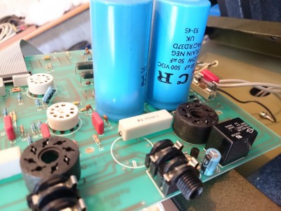

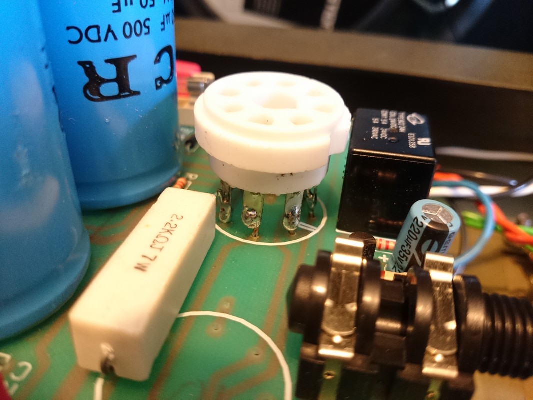

Cominciamo: stacco tutte le valvole e do corrente. Il fusibile della presa di alimentazione salta subito. Qualcuno aveva messo un fusibile fast anzichè ritardato sia lì che alla protezione dei catodi. Va bene, chi non lo sa può commettere certi errori. Cambiamo i fusibile con quelli appropriati e ridiamo corrente. Circa 6 secondi dopo salta sempre il fusibile della presa di corrente! :hummm_1: :hummm_1: :hummm_1: La cosa si fa interessante!
Non avendo neanche il tempo per testare le tensioni mi viene in mente 3 possibilità: T.A. cotto ? Gli elettrolitici hanno qualche problema e/ oppure sono stati dimensionati troppo sulla soglia della tensione massima che circola nell'ampli. Ce ne sarebbe una quarta, ma volevo sperare che non fosse possibile : il T.U. andato e in corto.
Stacco i cavi dell'anodica dal T.A. e provo. Va bene. Non salta nulla e i cavi che alimentano i filamenti e altro sono rimasti attaccati, quindi il problema DOVREBBE / POTREBBE essere il circuito anodico. Con il tester controllo in continuità e mi accorgo che un polo positivo ( sono 50 uF + 50 uF con un solo negativo LCR ) è in corto con il negativo. Ok, l'ho beccato!

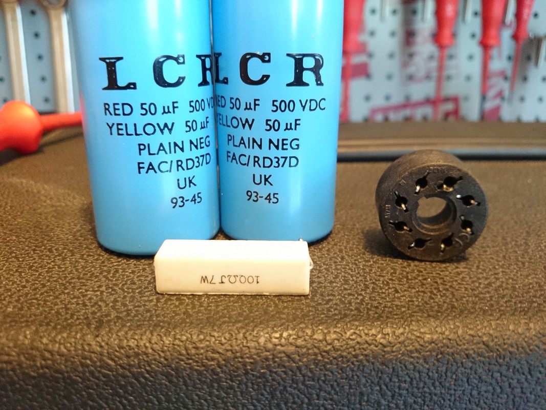

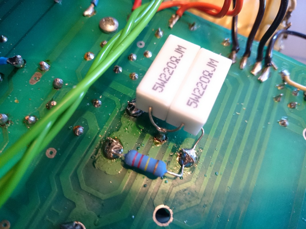

Avendo a disposizione solo degli scrausi elettrolitici da 47 e da 100 uF con tensione massima di 400 V, scelgo di metterne 2 in serie + altri 2 ( quindi 2 50 uF da 800 v di tensione massima sopportabile ) per sostituire il bestione che dopo anni di onorato servizio ha deciso di andare in pensione! Lo accendiamo e... Il fusibile salta!!! :ohhh:
Ok, allora o il secondo elettrolitico ha problemi oppure la tensione, più alta senza carico, va oltre la sua tolleranza massima. Ragioniamo: per essere sicuri anche se non si vede nulla e sembra immacolato ( ...del reso anche l'altro sembrava perfetto. Nessuna fuoriscita di liquido ne bolle ) e per levarci anche questo scrupolo della tensione alta, cambiamo anche questo elettrolitico con altri 4 cap scrausi temporanei.
Lo accendiamo e il fusibile non salta +. Ci siamo allora. Ora basta che ripristiniamo lo zoccolo malandato e possiamo controllare le tensioni. Non avendone uno da pcb prendo dei cavi rigidi di un'adeguata sezione e li saldo alla pcb:
Poi, dopo aver tagliato i rimasugli, ci adatto uno zoccolo octal da chassis in questo modo :
Per sicurezza, prima di mettere le valvole voglio controllare le tensioni e... :surpr: :surpr: :surpr: ....L'anodica non passa !!! Vorrei tanto sapere che sbalzo di corrente o quale tecnico / chitarrista folle ha provocato una cosa del genere! :pasc: :pasc: :pasc: Perchè non passa? La resistenza di filtro da 100r / 7 W sembra anch'essa immacolata, ma... perchè non la si testa ? Su pcb il valore ohmnico non si legge. La dissaldo e la testo di nuovo: nulla! A questo punto comincio a chiedermi se il mio tester funziona!!! Prendo un'altra resistenza nuova cementata e la testo. Perfetto, si legge. Non avendone una da rimpiazzo con il valore adeguato e i watt adeguati ne metto 2 in parallelo: 2 da 220r / 5 W In parallelo = 110r / 10 W. Già che ci sono mettiamoci anche 2 belle resistenze da 220k / 2 w tra poli positivi e massa, cosicchè i cap si scaricano molto prima e stiamo più in sicurezza:
Messaggi: 2077
Re: Carlton Camel: il cammello !
Messaggio da Dom » 21/06/2014, 15:40
Le saldature non sono il top perchè i piedini dei vecchi elettrolitici erano assai più grossi degli attuali ed io volevo chiudere quel "buco".
Lo accendiamo e... PASSA TUTTO! Attacco le valvole e testo: anodica alta ( circa 480 V sugli anodi ) cmq dovrebbe andare. Faccio la prova volume attaccando lo strumento: SUONA. E' già qualcosa :face_green: Comincio a sentirmelo un pò con vari settaggi e vari passaggi da un canale all'altro

Una panoramica dei pezzi incriminati + i condensatori temporanei:
Un anno fa non sarei mai riuscito a risolvere problemi di questo tipo e riportare al corretto funzionamento un ampli con questi problemi.
Ancora una volta ringrazio DYITALIA e tutti quanti per avermi dato modo di imparare e di studiare da tutti i vostri tread! :numb1: :ok_1:

In parallelo ad ogni elettrolitico che hai messo in serie ci starebbero bene delle res da 220k, non solo tra positivo e massa

Certo, K.. Hai ragione, dovrebbero essere cablate così le resistenze e sarebbero dovute essere 4 e non 2. Ma per come è stato rimediato il tutto ho voluto semplificare il lavoro e cmq raggiungere l'obiettivo dello scaricare più velocemente i cap. Non crederai mica che quei condensatori sarebbero stati definitivi, vero? Il mio scopo era provare e risolvere temporaneamente il problema ( ...il tempo che ho è sempre troppo poco ) arrangiandomi con quello che avevo in magazzino.
Anche lo zoccolo octal da chassis lo avrei rimpiazzato con uno da pcb ordinandolo, se l'ampli mi fosse piaciuto. Ma non è così.
