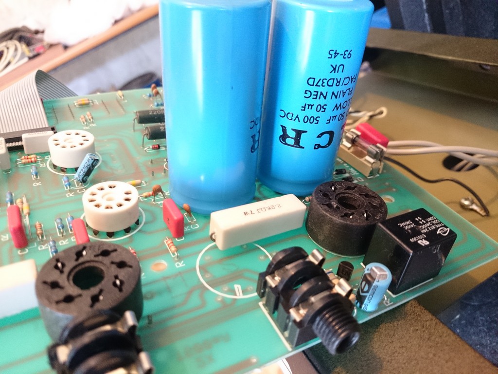

Ho sempre poco tempo e per ora non ho potuto provarlo, ma ho fatto qualche foto:

Con mia grande sorpresa quando ho provato ad attaccarlo e sentirlo, l'ampli era muto !!!! I furbi sono sempre dietro l'angolo, ragazzi! :mang: :mang: :mang:
Dopo mezzo calendario avevo solo due scelte da fare: 1 - riportare l'ampli indietro e farmi ridare i soldi. 2 - tenermelo e risolvere il possibile problema. Se uno o dei trasformatori non era andato, cmq credo che sia un'ottimo acquisto in termini di pezzi, quindi mi sono dato da fare e l'ho riportato in vita! :ok_1: :lol1: :lol1:
Cominciamo: stacco tutte le valvole e do corrente. Il fusibile della presa di alimentazione salta subito. Qualcuno aveva messo un fusibile fast anzichè ritardato sia lì che alla protezione dei catodi. Va bene, chi non lo sa può commettere certi errori. Cambiamo i fusibile con quelli appropriati e ridiamo corrente. Circa 6 secondi dopo salta sempre il fusibile della presa di corrente! :hummm_1: :hummm_1: :hummm_1: La cosa si fa interessante!
Non avendo neanche il tempo per testare le tensioni mi viene in mente 3 possibilità: T.A. cotto ? Gli elettrolitici hanno qualche problema e/ oppure sono stati dimensionati troppo sulla soglia della tensione massima che circola nell'ampli. Ce ne sarebbe una quarta, ma volevo sperare che non fosse possibile : il T.U. andato e in corto.
Stacco i cavi dell'anodica dal T.A. e provo. Va bene. Non salta nulla e i cavi che alimentano i filamenti e altro sono rimasti attaccati, quindi il problema DOVREBBE / POTREBBE essere il circuito anodico. Con il tester controllo in continuità e mi accorgo che un polo positivo ( sono 50 uF + 50 uF con un solo negativo LCR ) è in corto con il negativo. Ok, l'ho beccato!
Avendo a disposizione solo degli scrausi elettrolitici da 47 e da 100 uF con tensione massima di 400 V, scelgo di metterne 2 in serie + altri 2 ( quindi 2 50 uF da 800 v di tensione massima sopportabile ) per sostituire il bestione che dopo anni di onorato servizio ha deciso di andare in pensione! Lo accendiamo e... Il fusibile salta!!! :ohhh:
Ok, allora o il secondo elettrolitico ha problemi oppure la tensione, più alta senza carico, va oltre la sua tolleranza massima. Ragioniamo: per essere sicuri anche se non si vede nulla e sembra immacolato ( ...del reso anche l'altro sembrava perfetto. Nessuna fuoriscita di liquido ne bolle ) e per levarci anche questo scrupolo della tensione alta, cambiamo anche questo elettrolitico con altri 4 cap scrausi temporanei.
Lo accendiamo e il fusibile non salta +. Ci siamo allora. Ora basta che ripristiniamo lo zoccolo malandato e possiamo controllare le tensioni. Non avendone uno da pcb prendo dei cavi rigidi di un'adeguata sezione e li saldo alla pcb:
Poi, dopo aver tagliato i rimasugli, ci adatto uno zoccolo octal da chassis in questo modo :
Per sicurezza, prima di mettere le valvole voglio controllare le tensioni e... :surpr: :surpr: :surpr: ....L'anodica non passa !!! Vorrei tanto sapere che sbalzo di corrente o quale tecnico / chitarrista folle ha provocato una cosa del genere! :pasc: :pasc: :pasc: Perchè non passa? La resistenza di filtro da 100r / 7 W sembra anch'essa immacolata, ma... perchè non la si testa ? Su pcb il valore ohmnico non si legge. La dissaldo e la testo di nuovo: nulla! A questo punto comincio a chiedermi se il mio tester funziona!!! Prendo un'altra resistenza nuova cementata e la testo. Perfetto, si legge. Non avendone una da rimpiazzo con il valore adeguato e i watt adeguati ne metto 2 in parallelo: 2 da 220r / 5 W In parallelo = 110r / 10 W. Già che ci sono mettiamoci anche 2 belle resistenze da 220k / 2 w tra poli positivi e massa, cosicchè i cap si scaricano molto prima e stiamo più in sicurezza:

Le saldature non sono il top perchè i piedini dei vecchi elettrolitici erano assai più grossi degli attuali ed io volevo chiudere quel "buco".
Lo accendiamo e... PASSA TUTTO! Attacco le valvole e testo: anodica alta ( circa 480 V sugli anodi ) cmq dovrebbe andare. Faccio la prova volume attaccando lo strumento: SUONA. E' già qualcosa :face_green: Comincio a sentirmelo un pò con vari settaggi e vari passaggi da un canale all'altro

Una panoramica dei pezzi incriminati + i condensatori temporanei:

In parallelo ad ogni elettrolitico che hai messo in serie ci starebbero bene delle res da 220k, non solo tra positivo e massa

Certo, K.. Hai ragione, dovrebbero essere cablate così le resistenze e sarebbero dovute essere 4 e non 2. Ma per come è stato rimediato il tutto ho voluto semplificare il lavoro e cmq raggiungere l'obiettivo dello scaricare più velocemente i cap. Non crederai mica che quei condensatori sarebbero stati definitivi, vero? Il mio scopo era provare e risolvere temporaneamente il problema ( ...il tempo che ho è sempre troppo poco ) arrangiandomi con quello che avevo in magazzino.
Anche lo zoccolo octal da chassis lo avrei rimpiazzato con uno da pcb ordinandolo, se l'ampli mi fosse piaciuto. Ma non è così.
