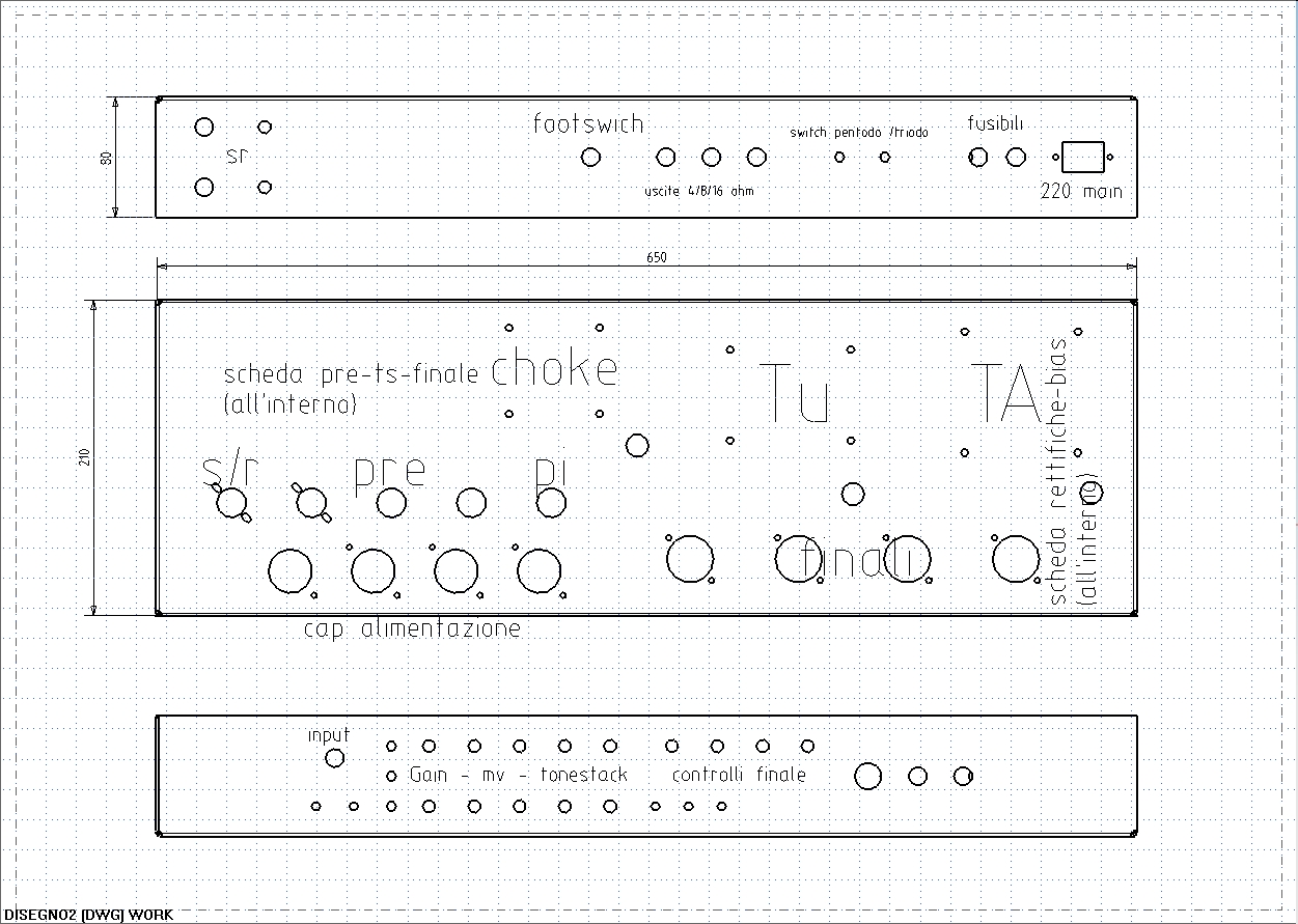

Penso che la soluzione migliore sia rifare il telaio e rimontare il tutto su un nuovo layout, i risultati non sono accettabili ed inoltre non mi piace fare lavori troppo approssimativi...
Ho ridisegnato il telaio, lasciando da parte velleità di compattazione spazi: con questo layout dovrei risolvere tutti i problemi...tu, finali e out lontano da tubi di pre, collegamenti scheda-valvole e scheda pot ts più che dimezzati rispetto alla versione precedente, input lontano da tutto, cap di alimentazione vicino ai relativi tubi in modo da migliorare il grounding...
Che ne pensate?

Messaggio da Tubemaniac » 05/07/2015, 22:31
Per me ottimo, unica cosa sposterei all'estrema sx il TU per minimizzare le interazioni, vedrai che non ti dara' problemi di vicinanza con le pre .BUON LAVORO :salu:

Messaggio da mastrococco » 06/07/2015, 0:15
CIao tubemaniac, il tu l'ho volutamente messo li perchè dall'altra parte sarebbe esattamente sopra l'input e gli switch segnale per il secondo stadio, ed era una delle criticità che volevo evitare in questa seconda versione...in quella attuale è messo come dici tu.
Messaggi: 9955
Re: TE 800 ovvero 2 canali a base 2204
Messaggio da Kagliostro » 06/07/2015, 1:11
La disposizione TA TU Choke del layout chassis che hai postato è adottata in molti ampli (vedi Marshall ad esempio)
ed in quel modo si evita proprio che i trasformatori stiano vicini ai primi stadi del pre dove l'ampli lavora con segnali bassi
che vengono amplificati di molto e quindi più sensibile ai disturbi

Messaggio da Fabio182 » 06/07/2015, 8:38
Valuta se riesci a mettere la choke in mezzo ai trasformatori,dato che va messa subito dopo la rettifica meglio averla vicino al T.A. eviteresti ulteriori incorci di fili.

Messaggio da MapleMarco » 06/07/2015, 10:05
dall'altra volta vedo molto più ordine!!
sarà solo lo schermo tra pre e finale e i fari vili raggruppati un pò....
però..... :face_green:
Per TA e TU vicini.....non ci sono troppi problemi, lo fanno in molti!
al massimo si può schermare il nucleo del TA!

Messaggio da mastrococco » 06/07/2015, 13:46
Eh Marco, SEMBRA più in ordine :mart:
kagliostro ha scritto:La disposizione TA TU Choke del layout chassis che hai postato è adottata in molti ampli (vedi Marshall ad esempio)
Già, mi sono ispirato ai classici Marshall, ed è una configurazione che ho già usato senza problemi.
@Fabio, la choke in realtà non crea incroci, tieni conto che ho i cap di filtraggio dietro le pre...inoltre sono cablaggi a continua e questo mi tranquillizza.

Messaggio da robi » 07/07/2015, 8:48
ottimo lavoro, molto meglio di prima, ma ci sono ancora un po' di cose che non mi piacciono.
- le finali davanti, dove hai i pot;
- le pre in mezzo fra SR e PI;
- i cap di alimentazione fra pre e pot.

Messaggio da mastrococco » 07/07/2015, 11:56
Ciao Robi, in realtà il disegno è da leggere al contrario, quindi le finali stanno dietro lato uscite, i trafi davanti lato pots.
Anche i cap di alimentazione tutti sono dietro la sezione pre/pot.
La valvola del s/r potrei metterla dopo la pi verso il centro, spostando anche i relativi comandi vicino la presa footswich, e magari spostando un pelo i cap a sinistra per far spazio alla scheda dentro il telaio...
L'ho prevista così perchè avevo già sperimentato quella posizione nella 2204 senza problemi.

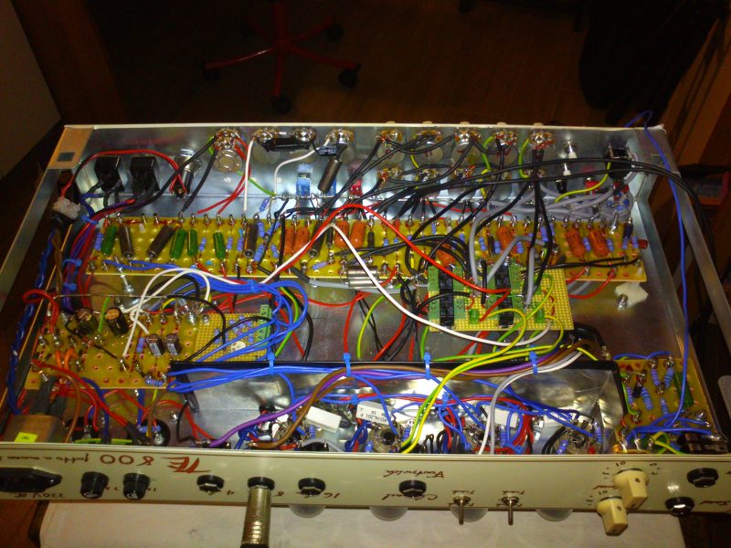

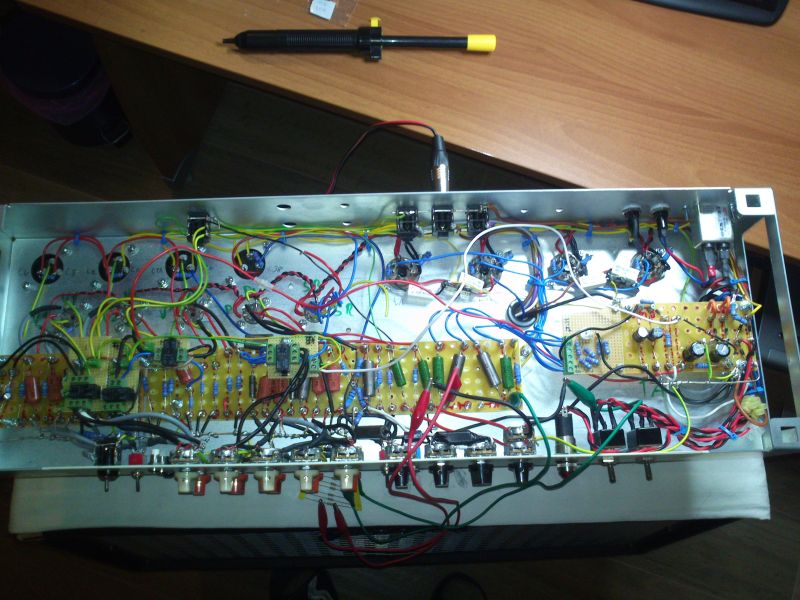

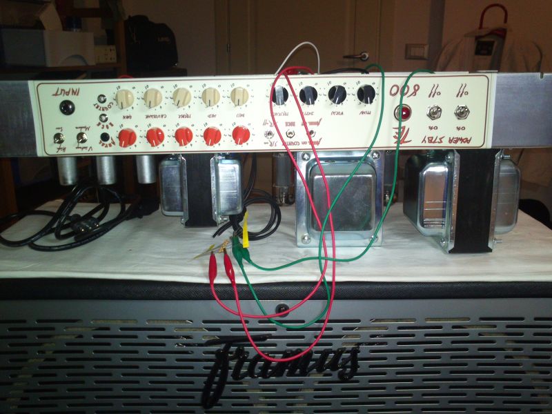

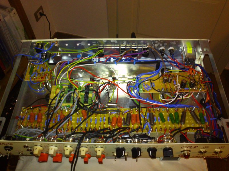

E dopo tre mesi rieccomi qui ad aggiornare la situazione.
Ho alloggiato il tutto nel nuovo telaio lasciando fuori solo la parte relativa al sr per non avere roba in mezzo nel debug, e i rele dei led che al momento proprio non servono.
Diciamo subito che ancora non ci siamo. Alla prima prova dopo i test di rito e la regolazione del bias, a bassissimi volumi tutto sembrava procedere abbastanza bene, ho avuto modo di fare un paio di interventi: elevati i filamenti con partitore su anodica 470/56k a 50v circa, avevo un pò di ronza in giro... aggiunto un partitore 470/470k dopo il secondo stadio alternativo che aveva una uscita sbilanciata rispetto al secondo stadio standard e mi imballava gli stadi successivi.
Notato un fischio che appariva con ppimv oltre alla metà ho provveduto a testare delle res da 330/470k dopo il pot stereo ma ancora non ho trovato il valore giusto. Perchè il giorno dopo ad una prova più convinta e con volumi un pò più alti è ripartito l'ambaradan di fischi e sbuffi, il circuito è ancora sensibilissimo alle variazioni ambientali, se accendo la luce o solo se passo la mano vicino ai componenti, si innescano rumori e fischi a seconda della mia posizione con la chitarra, il tutto condito da ronze che vanno e vengono se tocco o meno le corde...insomma, un macello.
Sinceramente non me l'aspettavo, ma almeno ora so che non è solo un problema di layout...Appena posso proverò ad attaccare il pre ad un altro finale e vediamo di capire se il problema sta davanti o dietro.
Intanto un paio di foto della nuova disposizione, i cavi volanti non fissati sono quelli dell'alimentazione in continua dei rele a 12v (essendo alloggiati sopra la scheda non sono stato a fermarli perchè è facile che debba smontarli per intervenire, quelli con i coccodrilli per testare al volo le res del ppimv, c'è un noval con un mazzo di fili scollegati: è la valvola per il sr, al momento solo messo li.
Lo schema, a cui sono da aggiungere le modifiche di cui sopra, è postato qui:
forum/viewtopic.php?f=22&t=9469&start=90#p107435
