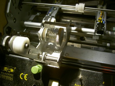

Pensavo di rendere "frizionabile" anche il rocchetto di filo...tanto è fissato con una barra filettata...quindi una rondella con un feltrino e una molla non è un problema [icon_e_biggrin.gif]

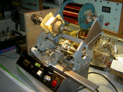

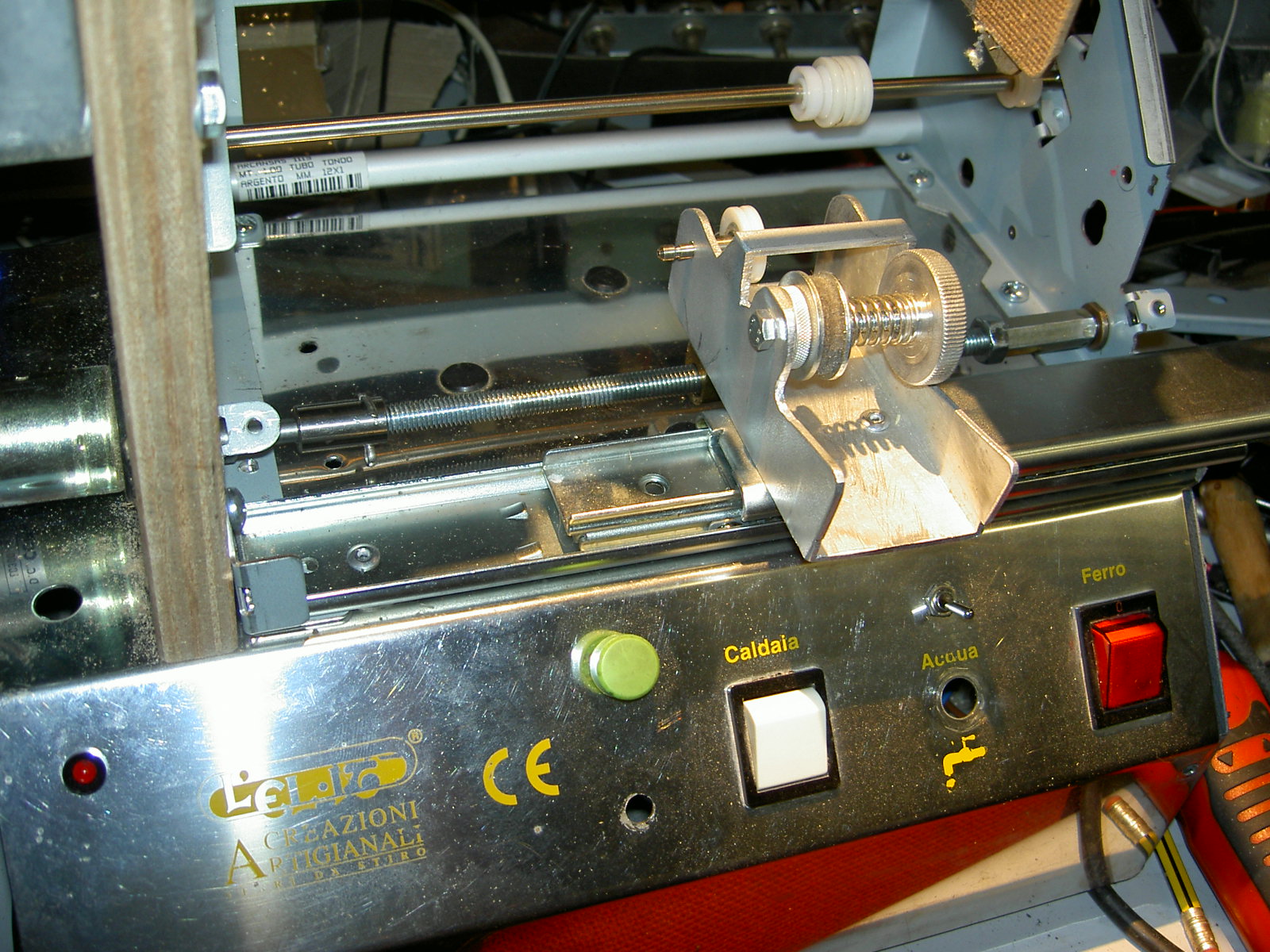

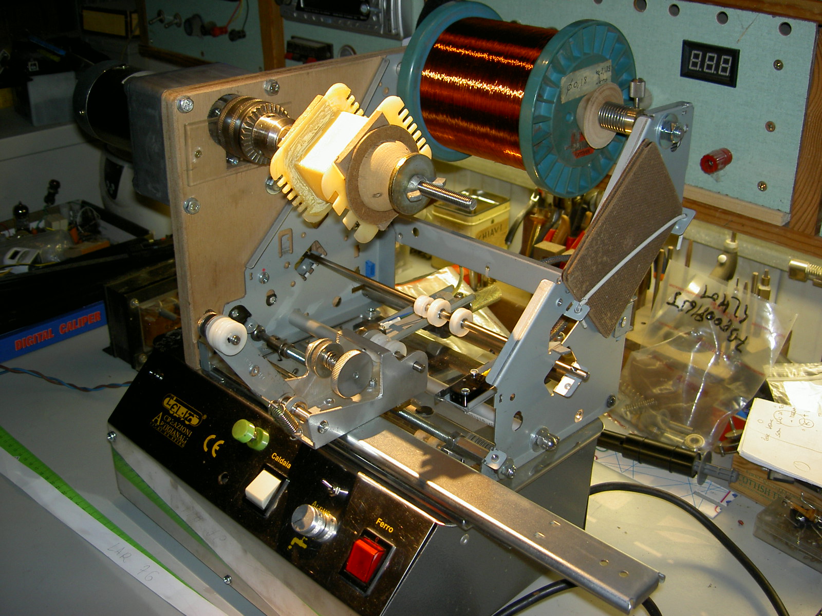

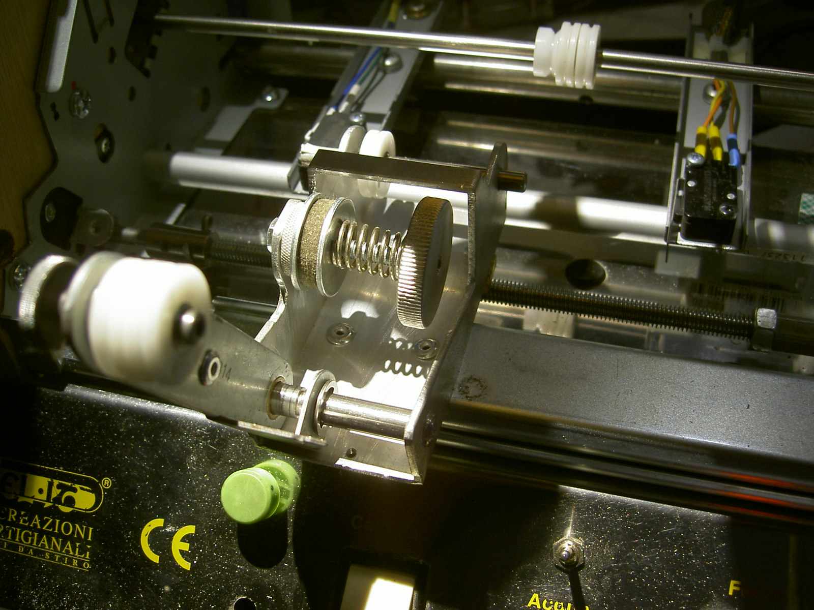

I lavori della bobinatrice procedono......
Ho scelto la guida scorrevole a sfere e la barra filettata l'ho posizionata dietro anzichè sopra la guida, perchè disturba meno....
Il supporto e il guidafilo è bello stabile e preciso
Mi ritengo soddisfatto.... :lol1:

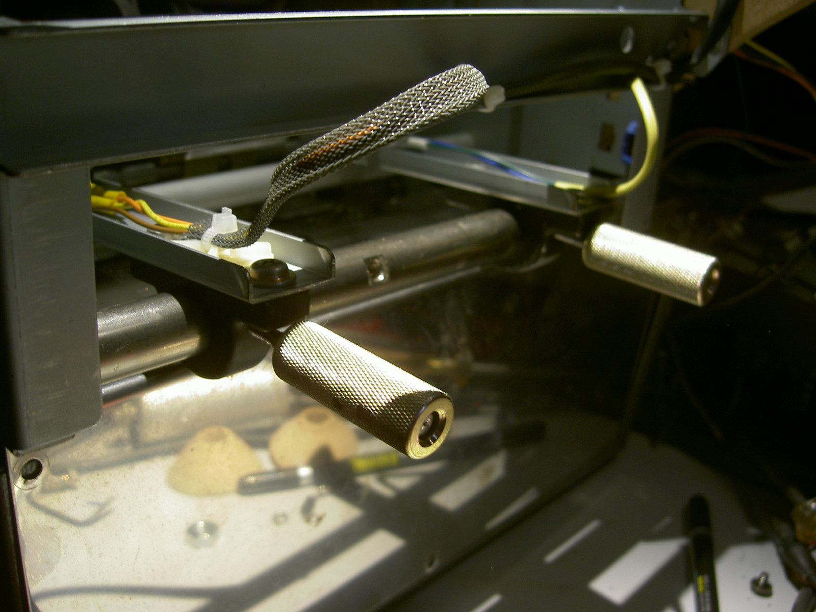

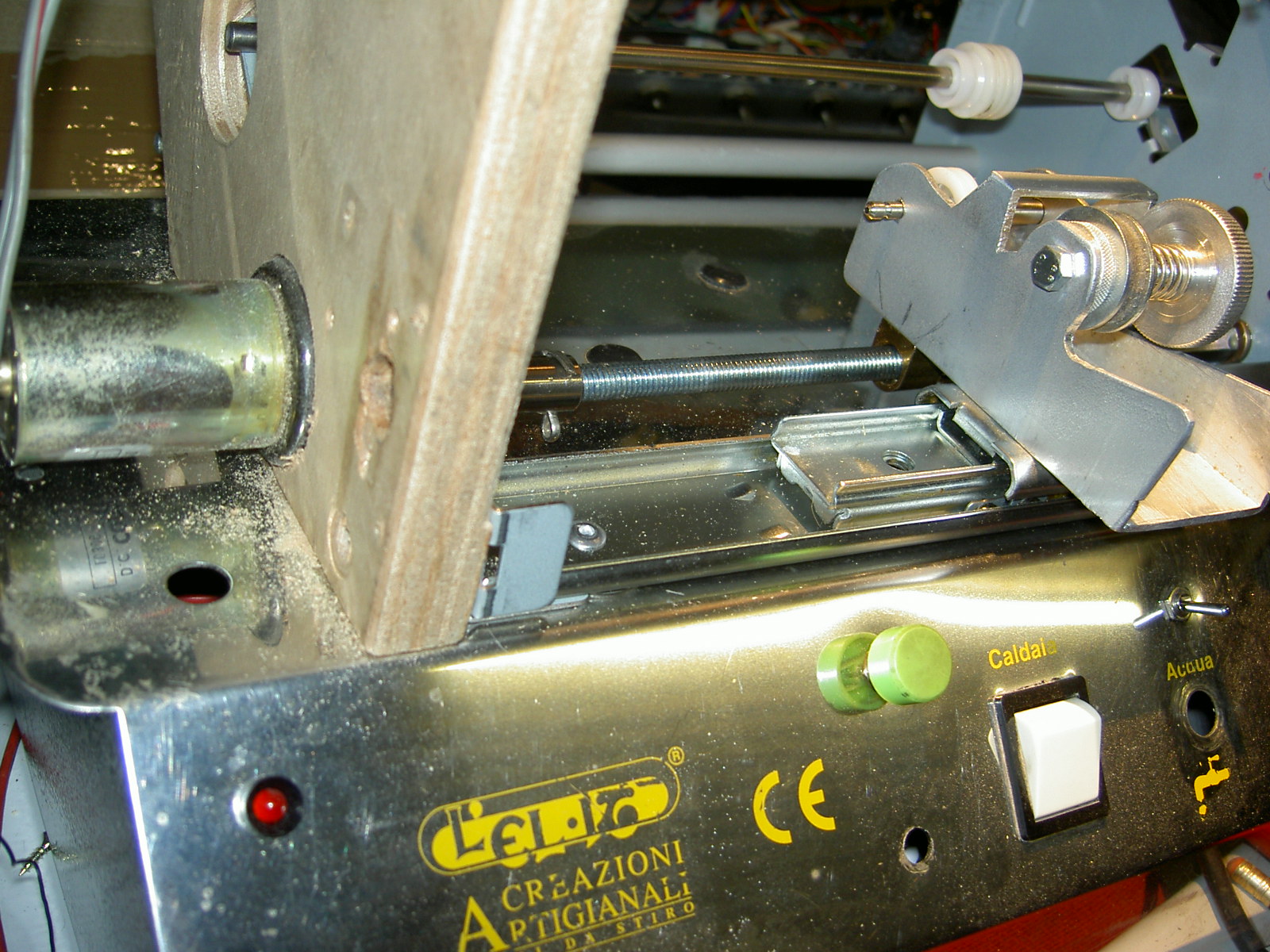

I lavori procedono......
Finito il braccetto del tendifilo
e i finecorsa del carrello, con la regolazione posteriore :face_green:
Ora non mi resta che provarlo...... :mart: [icon_e_biggrin.gif]

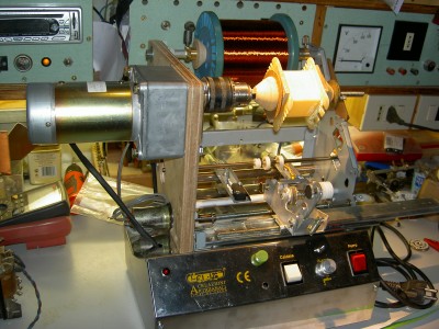

Messaggio da sobas66 » 15/06/2017, 22:25

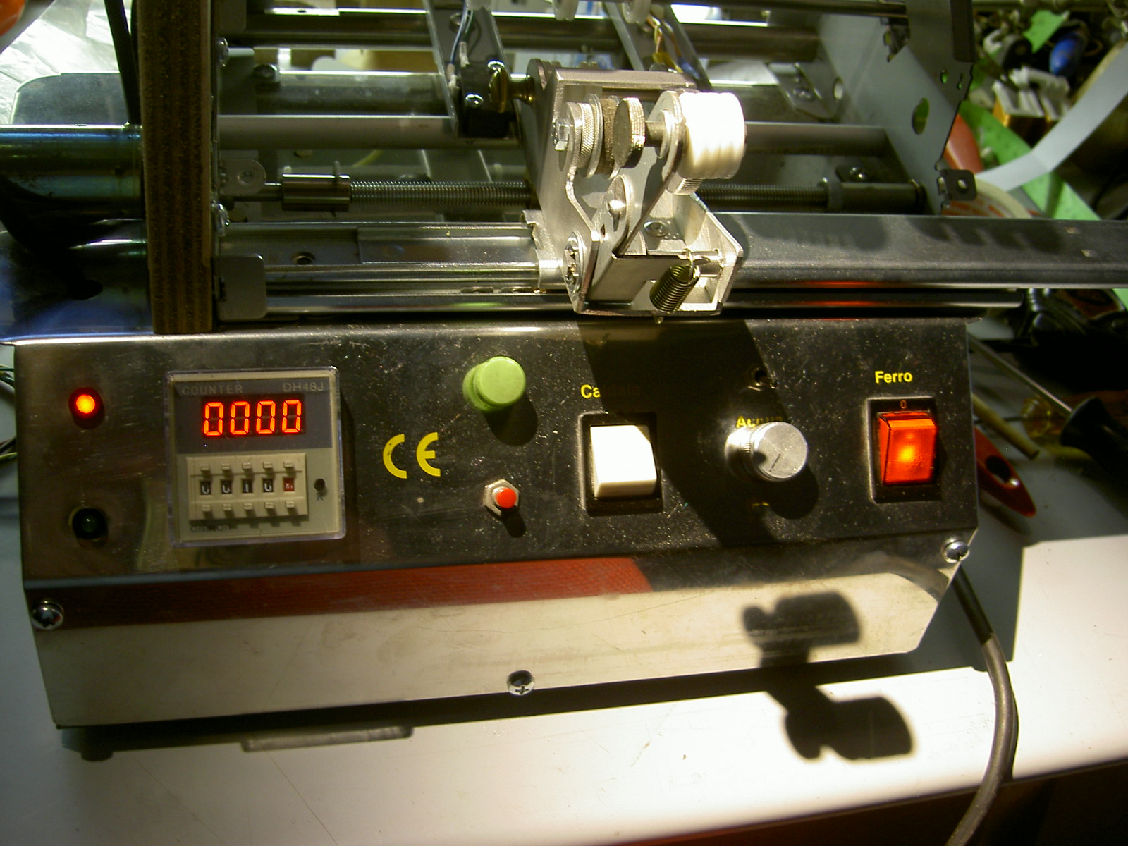

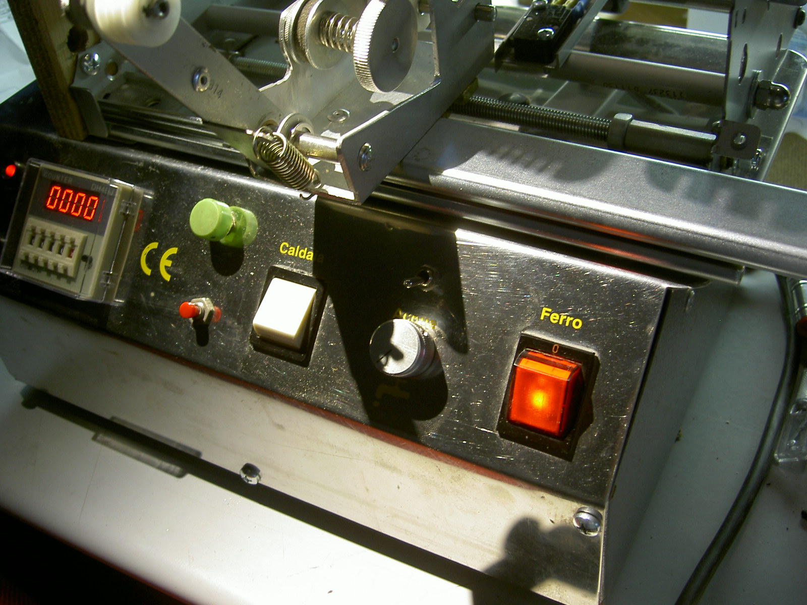

E' quasi tutto pronto.. :bye1: ...oggi ho fatto una prova di funzionamento del carrello tendifilo e a parte una leggerissima oscillazione dal lato del rocchetto và avanti e indietro in modo fluido :dance_1:
Incapace di attendere ho fatto anche una prova di avvolgimento a 12 volt...e con il filo da 0,18 la velocità del guidafilo è troppo alta.... :ops:
Sono in attesa dei regolatori PWM, uno per il motore del rocchetto e uno per il motore del guidafilo.
A quel punto riuscirò (magari con molti tentativi... :surpr: ) a trovare la regolazione giusta ;)
Comunque non ho resistito.. :ang: ......mi son fatto un regalo :love_1:

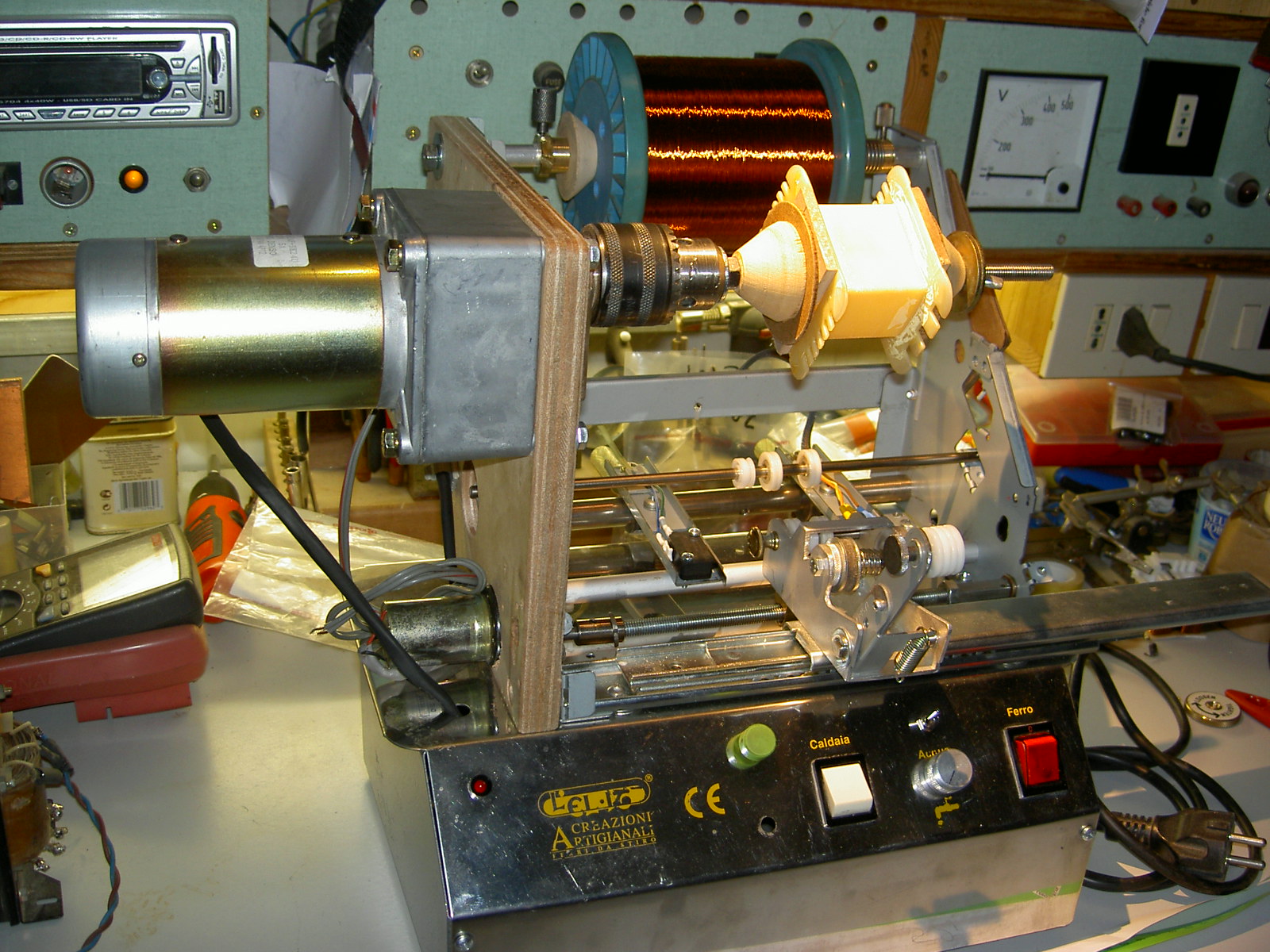

Messaggio da sobas66 » 17/06/2017, 21:29
Detto......fatto! ;)
Messaggi: 10067
Re: Fender proamp
Messaggio da Kagliostro » 17/06/2017, 21:49

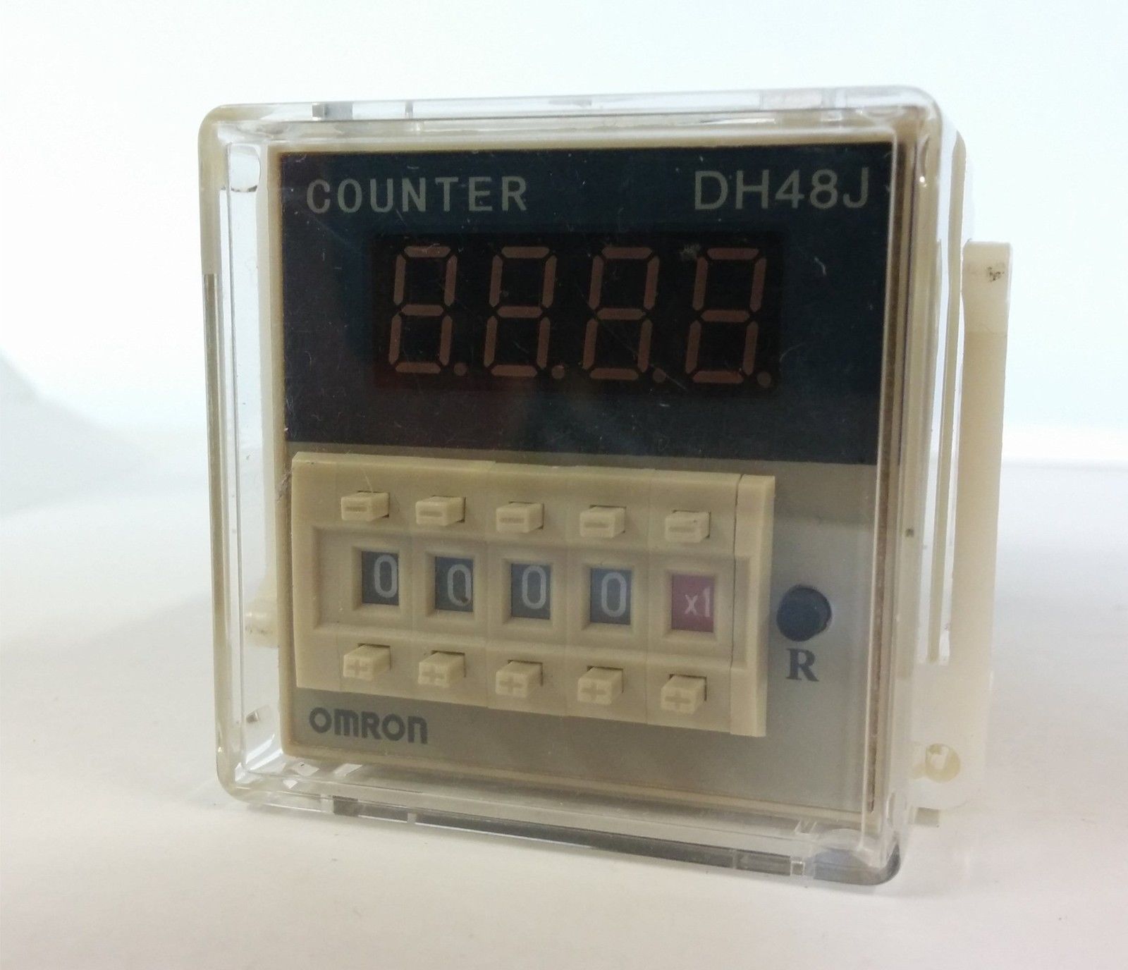

Ma .... come funziona quel contatore ?
sobas66
Messaggi: 375
Re: Fender proamp
Messaggio da sobas66 » 17/06/2017, 21:58
Semplice! Tramite i contraves imposti il numero di spire che devi fare, premi il tasto reset e si abilita un contatto con il quale posso far girare il motore del rocchetto e nel frattempo il conta impulsi conta le spire, al raggiungimento del numero esatto il contatto si apre e blocca il motore del rocchetto.

Ma ... che succede se devi andare all'indietro ?
sobas66
Messaggi: 375
Re: Fender proamp
Messaggio da sobas66 » 18/06/2017, 22:20
kagliostro ha scritto:Ah, bello :yes:
....Purtroppo non deconta.. :hummm_1: ..(non si può avere la botte piena e la moglie .....) [icon_e_biggrin.gif]

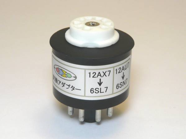

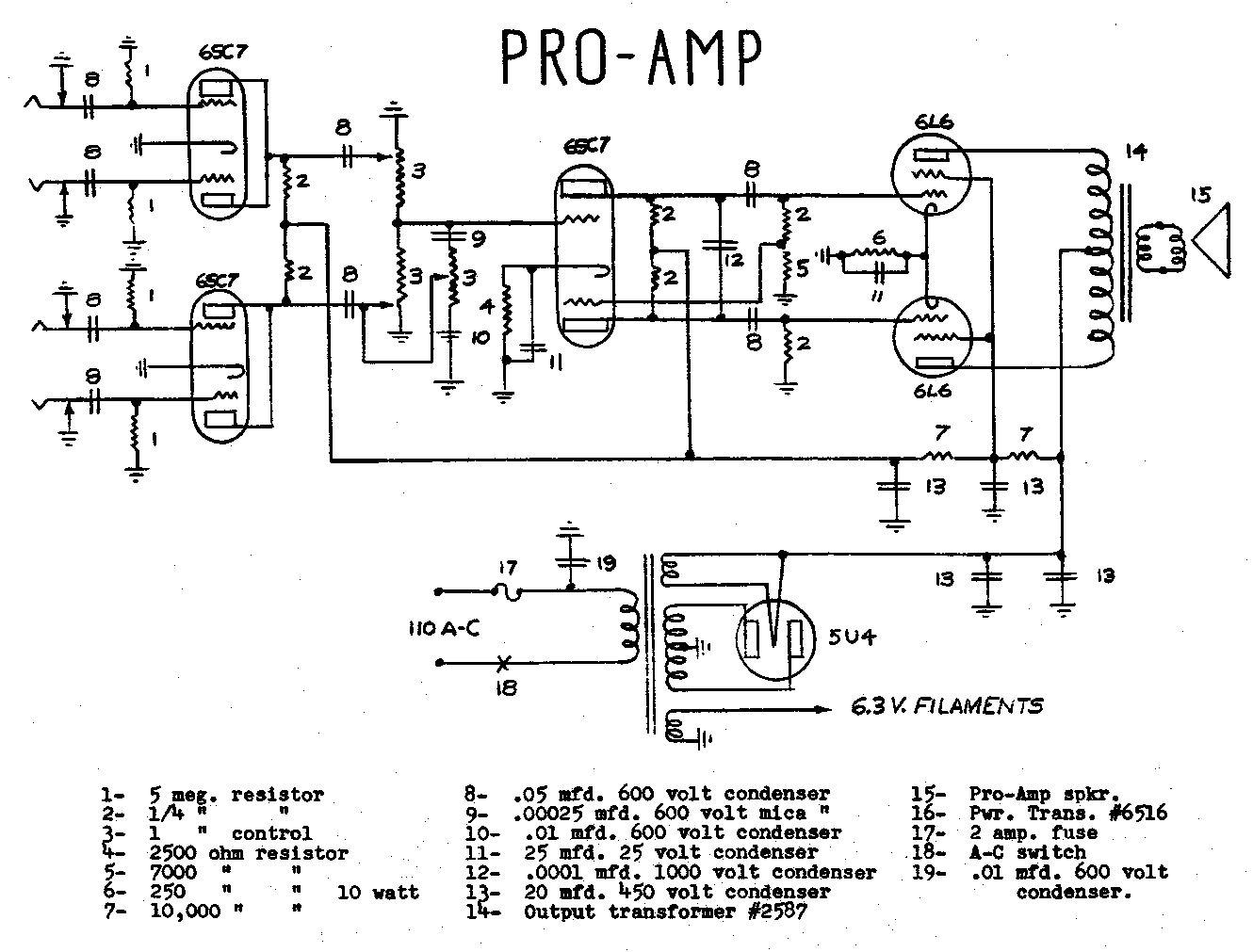

Ritornando al nostro amply.....mi frullava in testa una cosa....
e se al posto delle ecc83 mettessi delle 6SL7?
Quì ci sono le 6SC7....che dovrebbero avere soltanto il catodo in comune... :hummm_1:
Male che vada c'è anche questo... :face_green:
Leggendo in giro ho visto che suonano meglio anche se guadagnano meno...e poi vintage e vintage! :face_green:
Messaggi: 10067
Re: Fender proamp
Messaggio da Kagliostro » 19/06/2017, 18:52
Tutti quelli che ho sentito dicono che le 6SL7 hanno un bel suono, se poi siano meglio delle 12ax7 dipende anche dalla tipologia dell'ampli e dai gusti, comunque buone valvole che, come dicevi, guadagnano meno rispetto le 12ax7
Però, un po', mi son perso .... lo schema dell'ampli che vuoi realizzare è quello con le 6SC7 che hai postato ?
come differenza tra le 6SC7 e le 6SL7 (a parte il fatto del catodo unico/separato) c'è un po' più di sensibilità delle 6SL7 rispetto le 6SC7
6SL7 = 1.6mA/V
6SC7 = 1.325mA/V
ma se fosse solo per la diversità nella sensibilità direi che sono quasi identiche
In conclusione, io andrei di 6SL7 e non ci penserei tanto su
