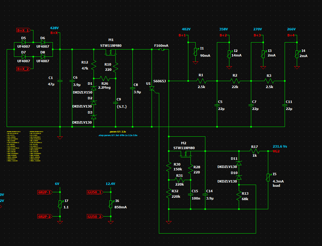

...Ci ho lavorato tutta oggi e mezza giornata di ieri. Spero che i calcoli vari siano corretti.
Partiamo dal fatto che LTspice non simula la rottura di un possibile componente come uno zener o un scr.
Quindi se c'è un errore con la resistenza che limita la corrente degli zener in serie o se il voltaggio / corrente che va sul gate dell'SCR è oltre i limiti dell'integrato, vediamo cmq il risultato.
Veniamo prima allo schema SENZA cortocircuito:
Il rispettivo grafico della tensione che cresce di G2 dopo il softstart di M1:
E ora simuliamo il cortocircuito con un fusibile messo di proposito in quel punto:
Lo scopo è quello di avere una protezione che faccia saltare il fusibile. In questo modo sia l'anodica che la tensione di G2 sono a 0V.
Uno standby a tutti gli effetti che ci fa capire che è successo qualcosa.
Vero è che questo tipo di intervento farebbe cmq saltare anche un fusibile che sta anche a monte del circuito, in quanto la corrente salirebbe velocemente anche prima. Mi riferisco al classico fusibile che mettiamo, per esempio, su un ramo del primario del T.A..
Ma in quel caso ( il fusibile è ritardato ) la protezione immagino che ci metta più tempo a scattare.
Non ne sono del tutto sicuro ( mi devo rivedere qualcosa in merito ) ma se blocchiamo solo la tensione di G2 e non l'anodica, con il fixed bias potremmo avere qualche problema.
In un sito dove hanno spiegato il sistema del "crowbar" mettono anche un diodo come protezione da voltaggio inverso. Non so se a noi serva questa cosa, ma vi posto lo schema :

Re: Dumble SE con GU50 (???)
...Questa è solo la mia opinione riguardo ad un sistema di protezione che volevamo mettere nel circuito.
Non escludiamo la possibilità di semplificare ancora di più le cose con il sistema con soli zener che diceva Robi.

- Messaggi: 10067
Lo so, non sono il più certificato per mettere assieme qualcosa, specialmente allo Stato Solido
Ho comunque voluto provare a mettere assieme un circuito
Nelle intenzioni:
Circuito C1
E' mutuato da tre diversi circuiti
Gyrator con limitazione di Voltaggio (Roberto)
Gyrator con limitazione di Corrente (Mr. Merlin)
PS con Mosfet Stabilizzato a Zener (anonimi vari in rete) - Visto che si tratta di SE dovrebbe andar bene una tensione stabilizzata
Probabilmente il resistore da 68R 1W è da aggiustare di valore per portare la limitazione di corrente a 130/140mA
Circuito C2
Al circuito proposto da Roberto ho aggiunto 2 Zener da 130V con l'intenzione di limitare la Tensione su G2 a non più di 260V, il resistore da 3.9K 12W in serie serve a limitare la corrente che scorre sugli Zener se vanno in conduzione attorno a qualcosa di meno di 40mA
il resistore da 2.2K non è altri che la Grid Stopper della GU-50
Funziona ? Così spero ma non lo so.
Sì, altrimenti tu hai un sistema che cerca di tenere 400V su due zener da 260V, e rischi di friggere tutto.Kagliostro ha scritto: ↑05/06/2024, 21:29Per quanto riguarda la resistenza da aggiungere intendi prima dello Zener ?
In base a come avrai sovradimensionato le varie parti, la più debole di tutte cederà prima, ma solleciterai tutte.
