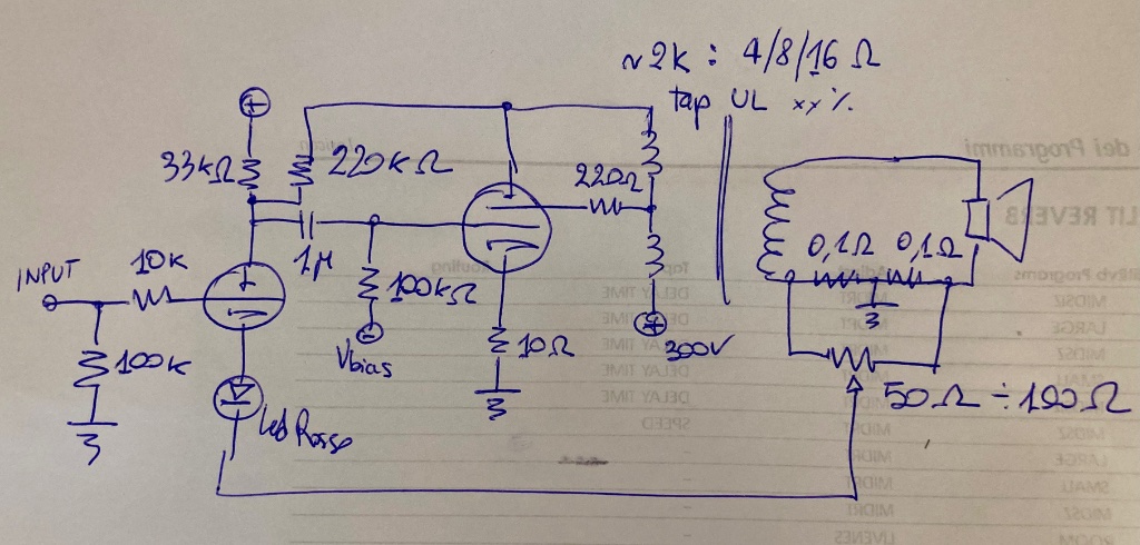

Re: Dumble SE con GU50 (???)
Devo sempre ancora proporvi il potenziometro!
Ecco la versione con il potenziometro.
Vedo che, a differenza di altri driver, qui il feedback va direttamente al posto della massa ( subito dopo il diodo ) e non sulla resistenza che poi va a massa. Questo vuol dire che abbiamo una driver a cui non viene intaccato il gain ?
Mi spiego meglio: nel feedback tradizionale con pot, non possiamo usufruire del cap sul catodo che aumenta il gain dello stadio.
Qui abbiamo un diodo che fa essenzialmente la stessa cosa del cap + res al catodo di uno stadio, quindi gain alto. Ma il feedback in questo caso va a sostituire la massa della driver.
...però, da come vedo, per poter utilizzare questo tipo di feedback, abbiamo bisogno di un triodo aggiuntivo.
Non so esattamente perché serve questo triodo aggiuntivo e che cosa fa, ma la domanda é: vale la pena implementarlo?
...avremmo una quarta valvola di preamp dal quale sfrutteremmo solo un triodo e non 2.
A meno che... non utilizziamo il triodo dedicato all'uscita bilanciata.
