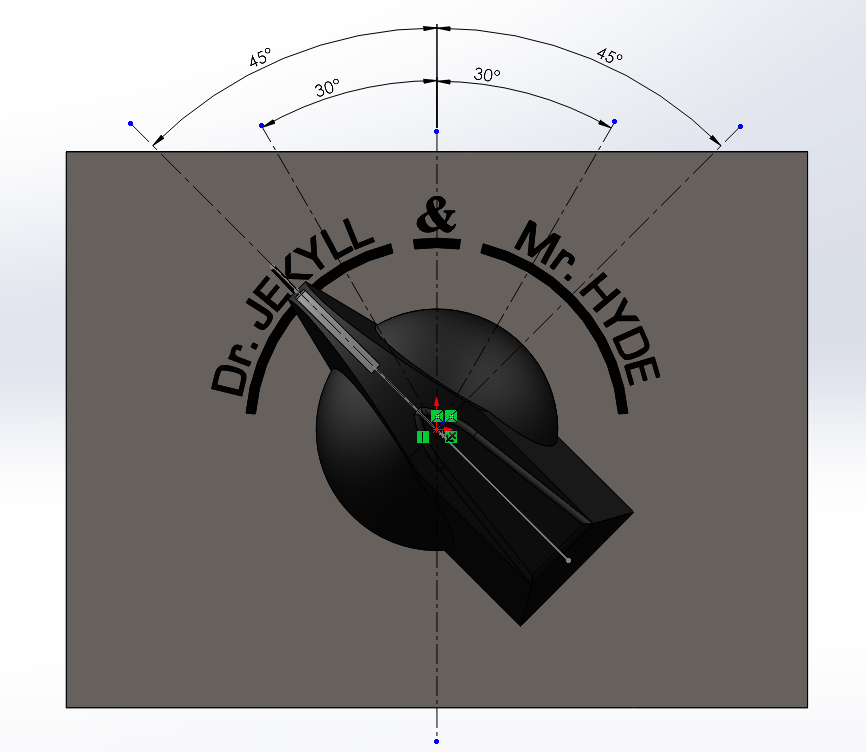

...Ho rimesso il prototipo del finale sulla morsa.
...Sto verificando i gradi di ogni singolo scatto di 3 diversi rotary switch che ho ( a 3 posizioni ).
Purtroppo dovrò inventarmi qualcosa di diverso in ambito della rappresentazione grafica delle scritte perchè i gradi sono sempre diversi.
Non avendo esattamente quel modello di "alpha" postato da Robi, non posso fare ulteriori riscontri, ma anche avendolo il risultato non cambia.
Metti che uno abbia un rotary switch con le stesse caratteristiche ma leggermente diverso o di un'altra marca...
Devo fare in modo che con qualunque rotary switch ci si voglia mettere sul telaio, le posizioni del cursore indichino esattamente la "ZONA" del feedback relativo.
...In sostanza: le linee che avevo pensato di mettere non vanno bene. I cursori possono "sfallare", uscire fuori dalle linee.
...Devo inventarmi qualcosa.

Un mix delle linee che hai già pensato più tre porzioni di arco che stanno vicino all' indice del Rotary switch pensate in modo che ogni opzione cada in ogni caso, a prescindere dal tipo di Rotary usato, dentro lo spazio delimitato
Non so se sono riuscito a spiegarmi bene

Per quanto concerne lo switch del feedback, per evitare problemi con switch a 30 o 45 o altri gradi, usassimo una scritta sulla circonferenza “Dr. Jekyll & Mr. Hyde” con la & al centro? Così risolviamo i problemi e rendiamo il controllo più accattivante.

...riguardo all'idea delle scritte " Jekyll & Hyde", la sto implementando perché mi piace molto come idea.
In più risolve perfettamente il problema dei gradi diversi in ambito di visualizzazione. Poi vi posto dei risultati.
Ma... la teniamo la scritta "FEEDBACK" sotto al controllo o la leviamo donandogli più mistero?
Re: Dumble SE con GU50 (???)
...Si presenta molto bene:
Dona all'ampli anche una sorta di personalità il fatto che non si sa bene cosa sia quel controllo.
Con i vari rotary switch che ho avuto modo di provare, i gradi di rotazione più consoni sono 30° e 45°.
Ho cercato di fare in modo che le scritte possano andar bene sia per una C.H. normale che mini.
