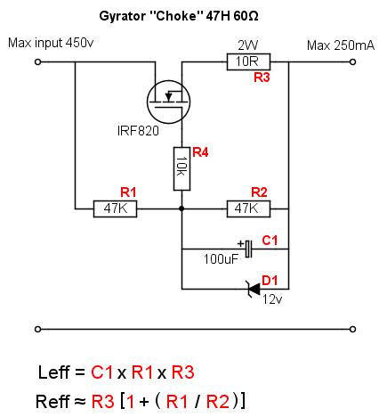

Ecco la formuletta per il calcolo dei gyrator ad uso Choke
Dalla fonte viene specificato che trattandosi di circuito con un solo transistor, la formula è approssimativa

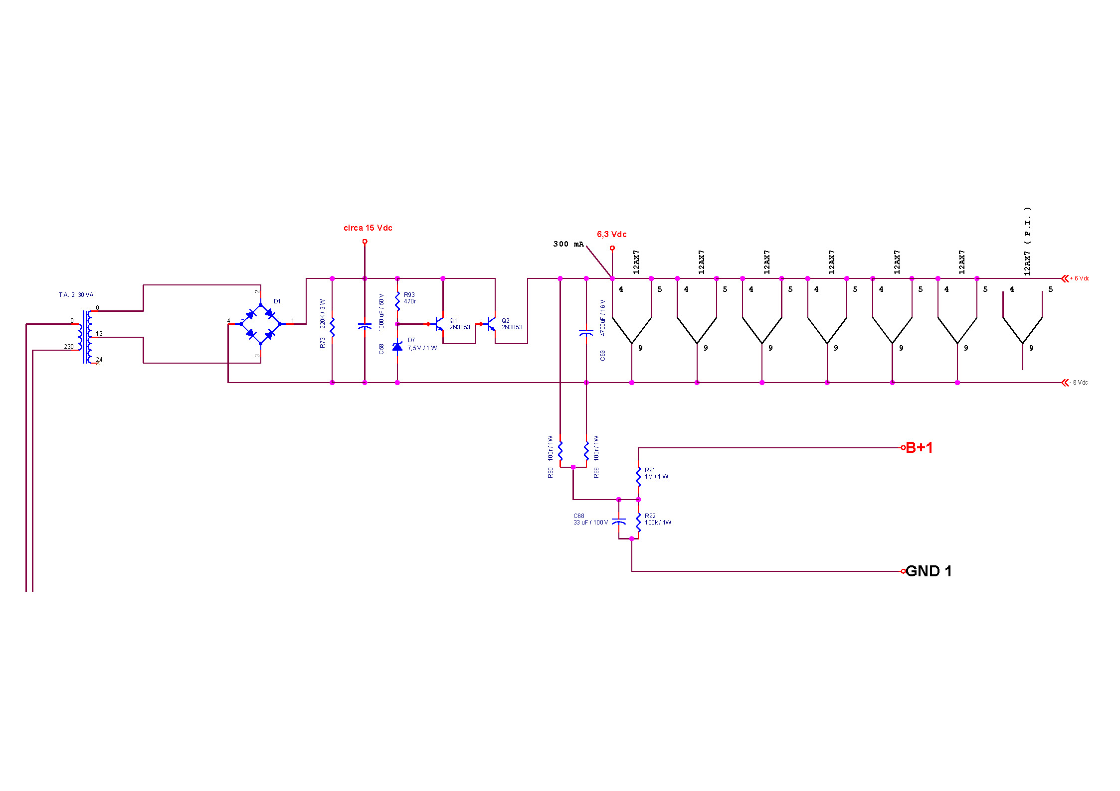

Ripensando alle alimentazioni credo che elevare dopo la retifica sia la cosa migliore. Il tipo di circuito che ho adottato è progettato per avere 6,3 Vdc ( dallo zener si intuisce
), quindi dato che ho preso 10 Omron g5v2 per lo switching del segnale ( 5 Vdc ) posso evitare tranquillamente di dissipare tanto calore per abbassare da 12,6 a 6,3 Vdc / 5 Vdc:
Questo è il sistema di switching ad autoesclusione che mi sono inventato. L'ho testato attaccando alla bruta i relè con dei pulsantini momentanei e funziona

Per quanto riguarda la formula, mi verrebbe quasi da pensare che ci sia un errore di stampa nel valore di R3 che dovrebbe/potrebbe (??) essere tre volte i 10R indicati (cioè 30R) ma maledetta la volta che ho studiato partita doppia anzichè qualcosa di più interessante .......

Ok, ovviamente non potevo postare uno schema dove non ci fossero errori, no?
Lo schema inerente all'autoesclusione dei relè ha tutti i diodi al contrario!Sorry. Cmq, facendo finta che siano giusti, cosa ne pensate ?

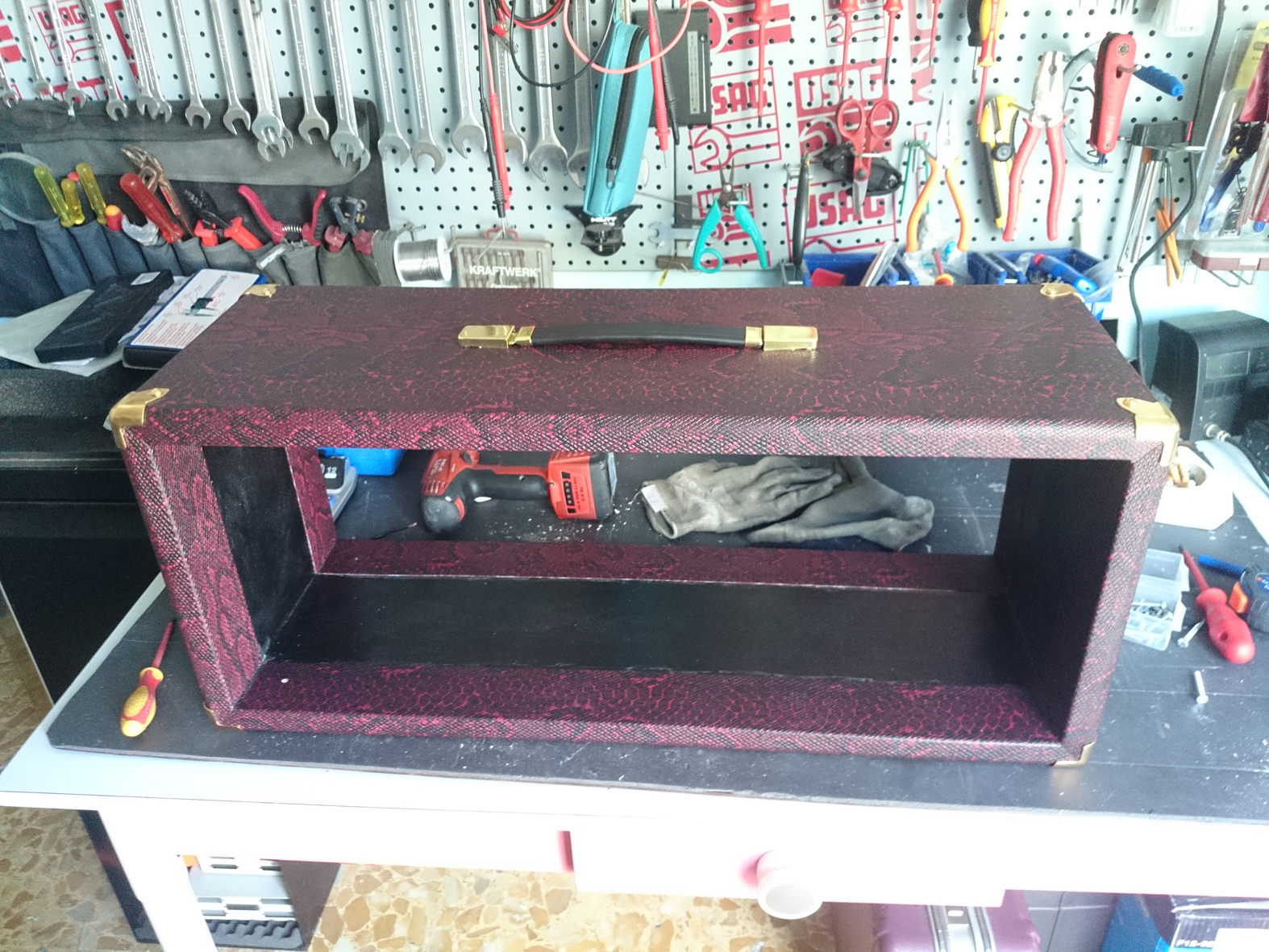

Qualche fotina del vestito:
...E' la prima volta che faccio il rivestimento con il tolex, ma credo di essermi attenuto a tutte le "normative" per ciò che riguarda angoli e bolle.

Tamarra al punto giusto!!
io ammetto di essere per le cose più sobrie tipo legno e pelle nera, e pelle vera, non tolex....ma è solo perchè sono architetto ed è una malattia incurabile...
sotto sotto questo pitonato che urla anni ottanta a squarciagola...mi sconfinfera

Grazie Marco.
...Dici che è un pò tamarra??? Forse hai ragione. Ma mi è piaciuto talmente tanto quel pitonato rosso e nero ( dalle foto sembra fuxia e nero ma non è! ) che non ho saputo resistere. L'ho immaginata nella mia mente esattamente così con un imponente chassis color oro satinato. Speriamo sia una Tamarrata elegante almeno.
