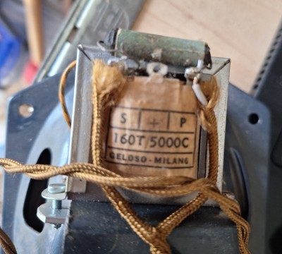

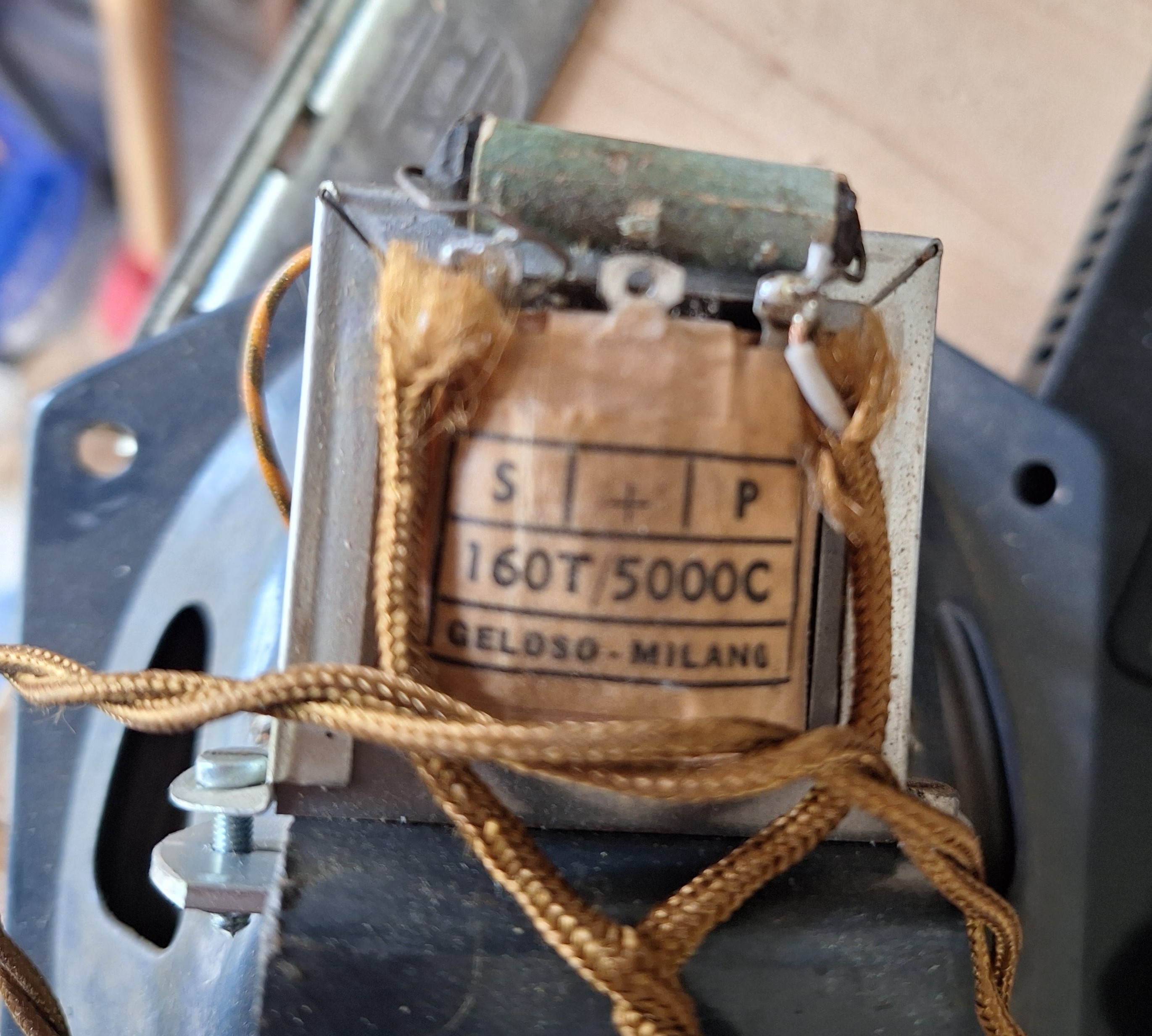

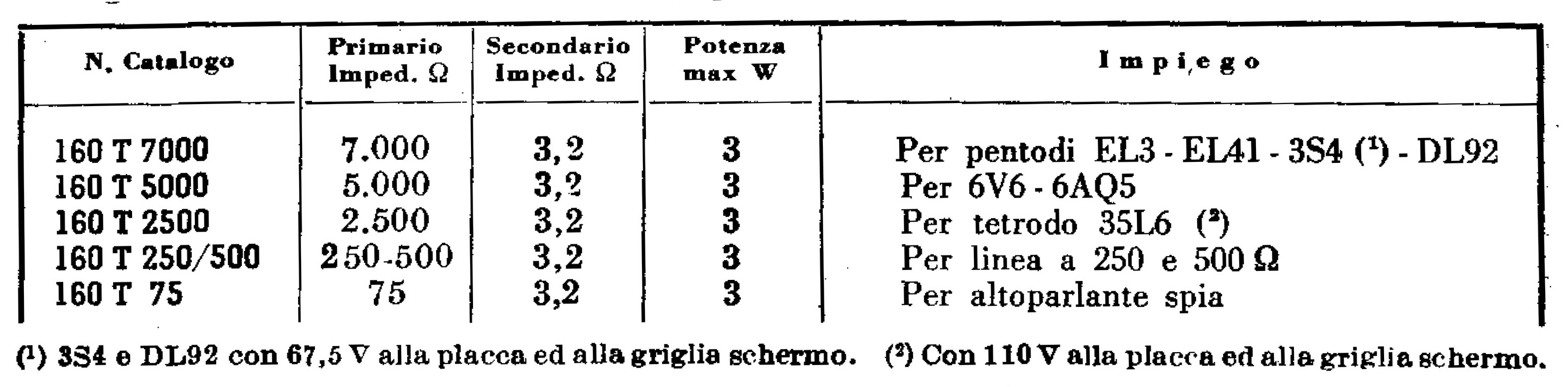

Adesso ho un altro dubbio
Avevo intenzione di utilizzare questo TU
Già presente nel bollettino tecnico geloso del 1948, quindi ok
Però volevo collegarlo ad un altoparlante da 20 cm originale fender (almeno una cosa fender, pensavo di farcela stare....)
L'unico problema è che l'impedenza è di 8 ohm e credo che quei TA abbiano una uscita a 3,5 ohm...giusto?
altrimenti ho soltanto altoparlanti elittici...oppure uno da 16,5cm da smontare dalla radio a valvole dei miei

Io un ellittico se è bello grosso ce lo metterei

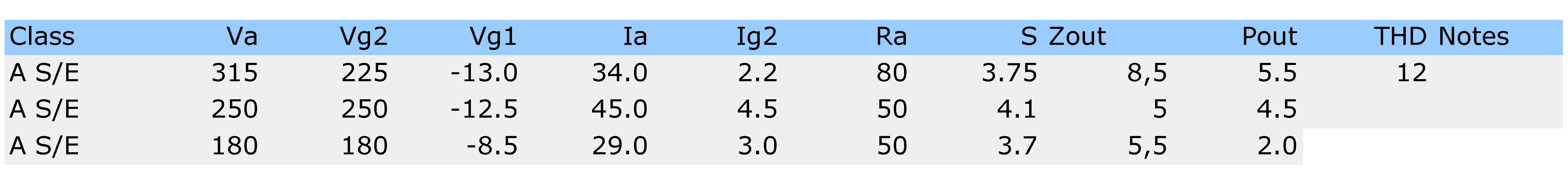

Tieni comunque conto che con un altoparlante da 4ohm invece che da 3.2ohm l'impedenza riflessa al primario sale da 5000ohm a circa 6200ohm, buona per una 6V6

Se di ellittici ne hai due da 8ohm li metti in parallelo ed ottieni 4ohm, non molto distante dai 3.2ohm di quel TU

6V6
Con circa 6200ohm ma soprattutto con 3W massimi sopportati da quel trasformatore credo che dovresti adottare un'anodica bassa

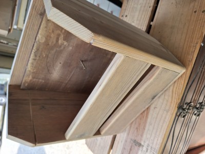

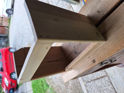

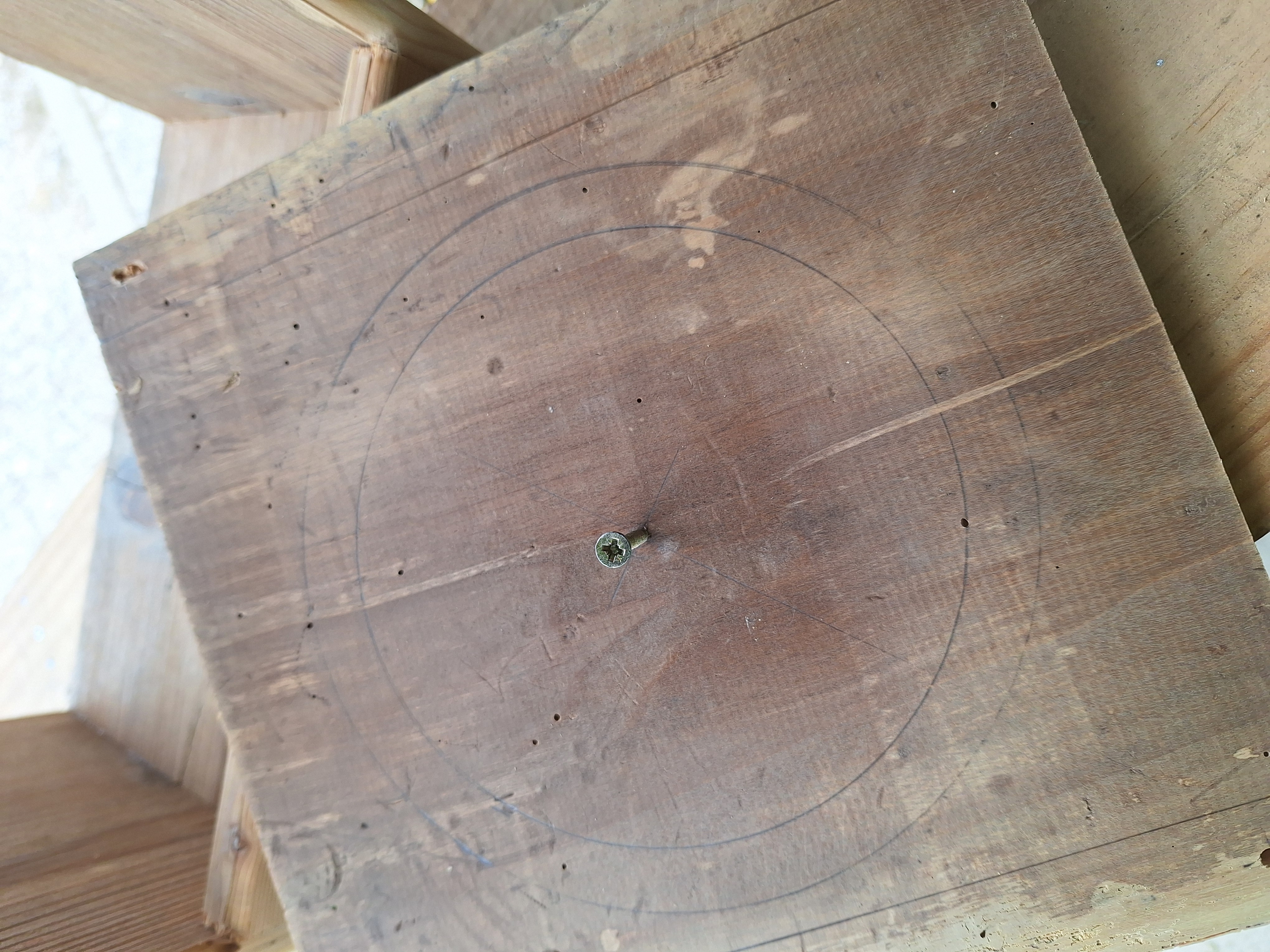

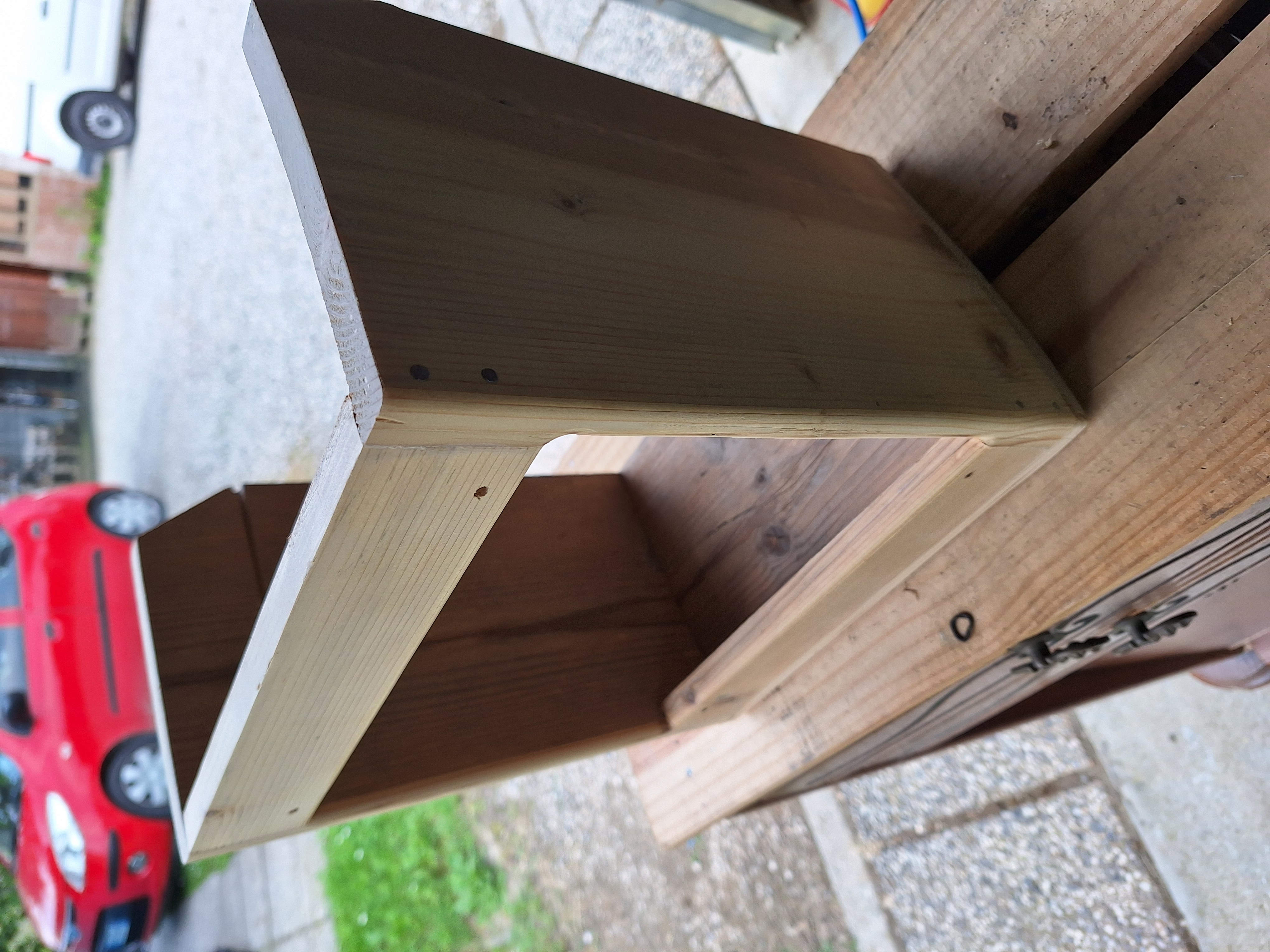

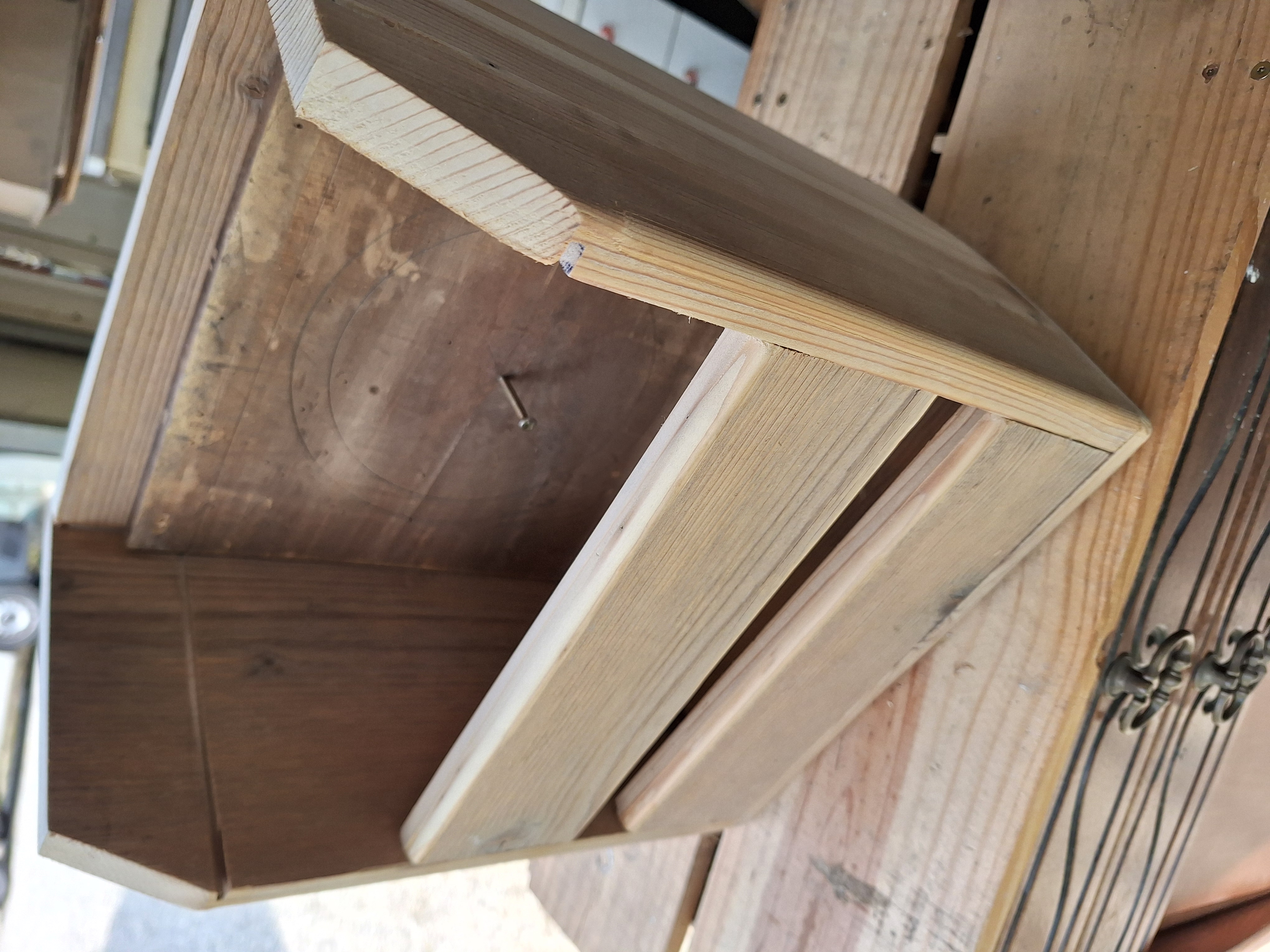

Questo è il case previsto....
e il supporto per l'altoparlante era la base di una imcar radio ( con i buchi dei tarli originali
Per il coperchio superiore ho previsto un vetro in modo da vedere tutta la componentistica utilizzata...eh! Tanta fatica per poi chiudere tutto dentro una scatola...anche no
