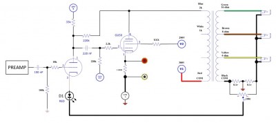

Dipende da come colleghi primario e secondario del trafo, ma comunque considera che partendo da 4 Ohm avrai molta differenza fra 0 e 8 Ohm perchè non sei a metà fra i due.

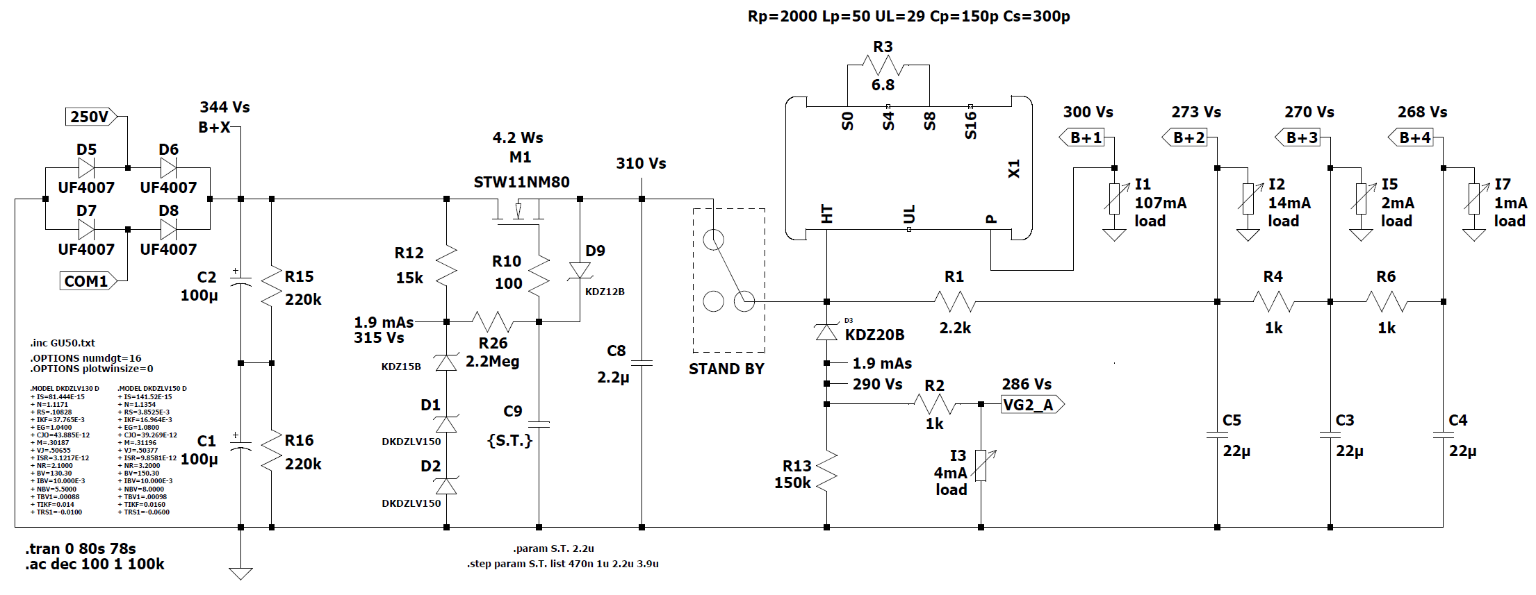

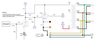

Faccio un pò di ordine della situazione attuale:
Schema del PSU: https://cdn.imgchest.com/files/4apc5nlnmb4.png
Possibilità di Feedback variabili con commutatore a scatti:
https://cdn.imgchest.com/files/y8xcn9g9rm4.jpg

Sì, sono d' accordo, per fare le prove non serve che tu posti uno schema attuativo
Stavo facendo una considerazione
Visto che il jack di uscita presumo lo si monti isolato dal telaio
Visto che in alcuni amp esiste uno switch con funzione di invertitore tra secondario e presa jack (per avere il segnale in fase con il positivo e negativo dello speaker)
Non sarebbe il caso di invertire nel disegno (con lo switch) il collegamento ai jack di uscita ? A me vedere il collegamento del tip a massa fa un po' di confusione
