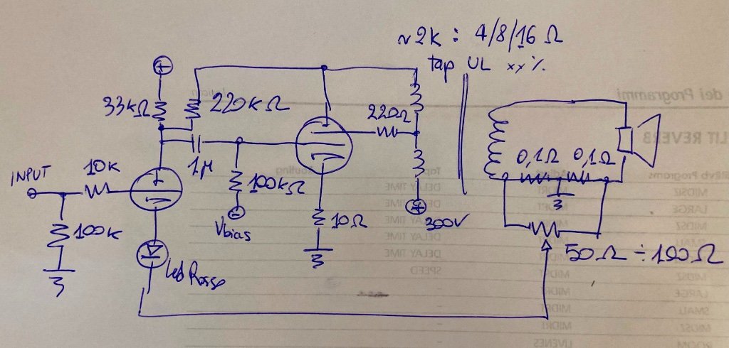

Dipende da come colleghi primario e secondario del trafo, ma comunque considera che partendo da 4 Ohm avrai molta differenza fra 0 e 8 Ohm perchè non sei a metà fra i due.

Purtroppo non ho molta scelta se voglio ripetere i test con questo sistema per sentire sia PCFB che NCFB. Il trafo che ho a disposizione é quello. Forse é proprio per questo motivo ( avere molta differenza fra i 2 tipi di feedback ) che non mi piaceva il PCFB rispetto agli altri.
Riguardo al come collegare primario e secondario, intendi la fase riferita al feedback?

...forse ho capito cosa vuol dire Robi.
Dato che i secondari non sono esattamente a metà fra di loro (... volgarmente, la definisco in questo modo ), non avrei un riscontro obiettivo ascoltando il PCFB rispetto al NCFB. Perché l'intervento fra i 2 rispetto al pentodo sarebbe sproporzionato a livello di efficacia.
Per sentire effettivamente come "suonerebbe" il PCFB dovrei invertire le fasi del primario. E/o viceversa con il NCFB.
Perché altrimenti ascolterei un intervento molto maggiore rispetto a quello che potrei sentire da un secondario composto da 4/8/16 ohm.
...morale della favola: se non si hanno i secondari 4/8/16 ohm, la prova non sarebbe attendibile e sopratutto non immediata come potrebbe esserlo con un OT dotato di 3 secondari. Perché l'intervento sarebbe molto diverso fra loro.
Quindi eviterò totalmente di complicarmi la vita e opterò per un riscontro fra i vari sistemi solo con i NCFB e NCFB++ per la soluzione a commutazione.

Sì, una parte di quello che dici l' avevo capita anche io.
Come dici non avere a disposizione il TU previsto con le 3 uscite non permette di fare prove soddisfacenti, è una cosa che si potrebbe provare solo con quello sottomano, per non perdersi troppo direi di pianificare con lo switch, poi, magari a cose fatte, si può vedere cosa succede con il pot, tanto più che con le scritte adattate la possibilità resta aperta

Faccio un pò di ordine della situazione attuale:
Schema del PSU: https://cdn.imgchest.com/files/4apc5nlnmb4.png
Possibilità di Feedback variabili con commutatore a scatti:
https://cdn.imgchest.com/files/y8xcn9g9rm4.jpg
Possibilità di Feedback variabile con pot:
https://cdn.imgchest.com/files/45xcvnmnow7.jpg

Sì, sono d' accordo, per fare le prove non serve che tu posti uno schema attuativo
Stavo facendo una considerazione
Visto che il jack di uscita presumo lo si monti isolato dal telaio
Visto che in alcuni amp esiste uno switch con funzione di invertitore tra secondario e presa jack (per avere il segnale in fase con il positivo e negativo dello speaker)
Non sarebbe il caso di invertire nel disegno (con lo switch) il collegamento ai jack di uscita ? A me vedere il collegamento del tip a massa fa un po' di confusione
Re: Dumble SE con GU50 (???)
