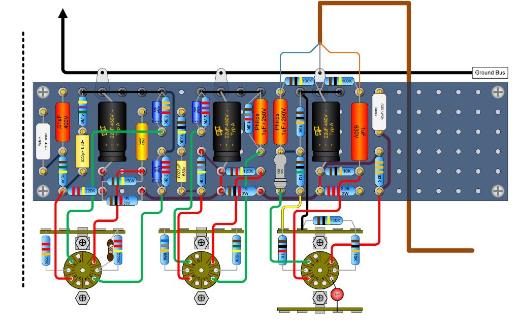

Re: Dumble SE con GU50 (???)
Messaggio da Dom » 19/08/2025, 20:25
Come layout e attenzione riguardo i cavi, ci sto provando. Se confronti il layout con quello postato da te, troverai molte somiglianze a livello di disposizione e quant'altro. Il bello è che non lo avevo mai notato ne visto quel layout.
Purtroppo vado di fretta. Dategli un'occhiata e fatemi sapere come vi sembra:
Visio-LAYOUT TRUMBLE 11.pdf
(2.08 MiB) Scaricato 148 volte
Giusto per favi capire che possiamo stringerci ancora di piu sulla sinistra:
Visio-TRUMBLE - PROVA PREAMP LAYOUT - 1.pdf
(508.68 KiB) Scaricato 127 volte
Messaggio da robi » 20/08/2025, 1:24
Riporto anche qui il mio pensiero, poi continuerei solo qui per evitare doppioni:
Quello che mi sento di consigliare è di far vedere quanto abbiamo fatto a qualcuno che sappia costruirli, tipo Paolo Mazza a Padova, compreso il layout che proponi, e chiedere consiglio su come gestire al meglio.
Io la mia parte di progettare loop, alimentazione e finale l'ho fatta.
Oltre non mi spingo perchè non ho le conoscenze per fare un lavoro all'altezza di quello che vorrei uscisse.
Però secondo me c'è la possibilità di farlo, mostrando la volontà e la cura che è stata messa nella progettazione e nella realizzazione fino ad ora.
Messaggio da Dom » 20/08/2025, 6:53
Chiedere consiglio a chi ne sa molto più di me in materia e sopratutto in questo progetto in particolare ( ho visto in rete. Pare che sia proprio esperto dei DUMBLE ), può essere solo costruttivo.
Speriamo solo che questo signore abbia la pazienza e la voglia di risponderci. Vogliamo provare a sentirlo?
