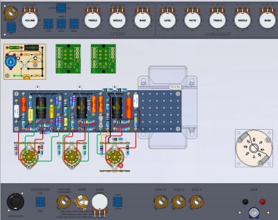

Riguardo alla distanza degli zoccoli noval sul telaio, purtroppo li ho lasciati delle esatte misure che trovai in un telaio di un DUMBLE che avevamo preso come spunto in questo thread.
La distanza fra ogni centro foro é di circa 6,35 cm.
Un po' poco. Io di solito metto almeno 8 cm.
Prima, se vi ricordate bene, il telaio era più corto e siamo partiti proprio da quelle misure in toto per lo sviluppo.
Purtroppo non ho aumentato la distanza anche se sul telaio definitivo c'era la possibilità di farlo senza problemi.
...comunque sia ce la facciamo a fare una board che non si "allunghi" troppo come distanza dalle valvole.

Come layout e attenzione riguardo i cavi, ci sto provando. Se confronti il layout con quello postato da te, troverai molte somiglianze a livello di disposizione e quant'altro. Il bello è che non lo avevo mai notato ne visto quel layout.
Purtroppo vado di fretta. Dategli un'occhiata e fatemi sapere come vi sembra:
Visio-LAYOUT TRUMBLE 11.pdf
(2.08 MiB) Scaricato 3 volte

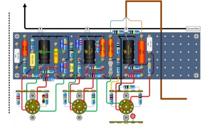

Giusto per favi capire che possiamo stringerci ancora di piu sulla sinistra:

Riporto anche qui il mio pensiero, poi continuerei solo qui per evitare doppioni:
Quello che mi sento di consigliare è di far vedere quanto abbiamo fatto a qualcuno che sappia costruirli, tipo Paolo Mazza a Padova, compreso il layout che proponi, e chiedere consiglio su come gestire al meglio.
Io la mia parte di progettare loop, alimentazione e finale l'ho fatta.
Oltre non mi spingo perchè non ho le conoscenze per fare un lavoro all'altezza di quello che vorrei uscisse.
Però secondo me c'è la possibilità di farlo, mostrando la volontà e la cura che è stata messa nella progettazione e nella realizzazione fino ad ora.
